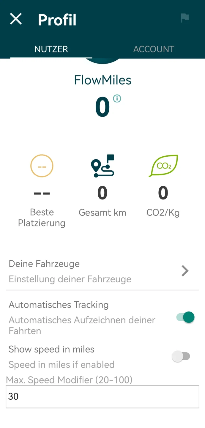

Wollte meinen neuen So4 Pro (Gen.2) in Zukunft auch gerne mit in den Urlaub nehmen und da wäre die Möglichkeit zum Entriegeln der VMax natürlich erste Sahne (gibt ja außerhalb von DE wohl doch noch einige Plätze, wo die Gesetzgebung etwas weniger streng ist).
Hast du das nur bei deinem ausprobiert, oder auch bei anderen SO4 Pro.
Wenn das auch bei anderen Funktioniert, wird wohl keine Verschlüsselung verwendet.
