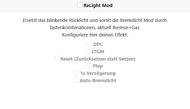

Kann mir jemand mal erklären, was die einzelnen Punkte dieser Mod machen und was sie im vgl. zum Bremslicht Mod und LTGM anders macht?
Ich frage deshalb, weil ich gerne GM nutzen wollen würde. Es soll aber so sein, dass es bei einer Kontrolle der Rennleituntg nicht erkannt wird (ohne ReLight Mod muss ich den Roller nur ausschalten und wieder einschalten, dann sollte GM deaktiviert sein, oder?).
Kann ich das mit der ReLight Mod genauso realisieren, nur, dass ich da eben die Tastenkombination nutze? Ich möchte allerdings NICHT, dass ich GM über eine Tastenkombination aktiviere (Das könnte die Rennleitung sicherlich überprüfen!).
Gruß
Puki
Kurz und knackig: Nein
