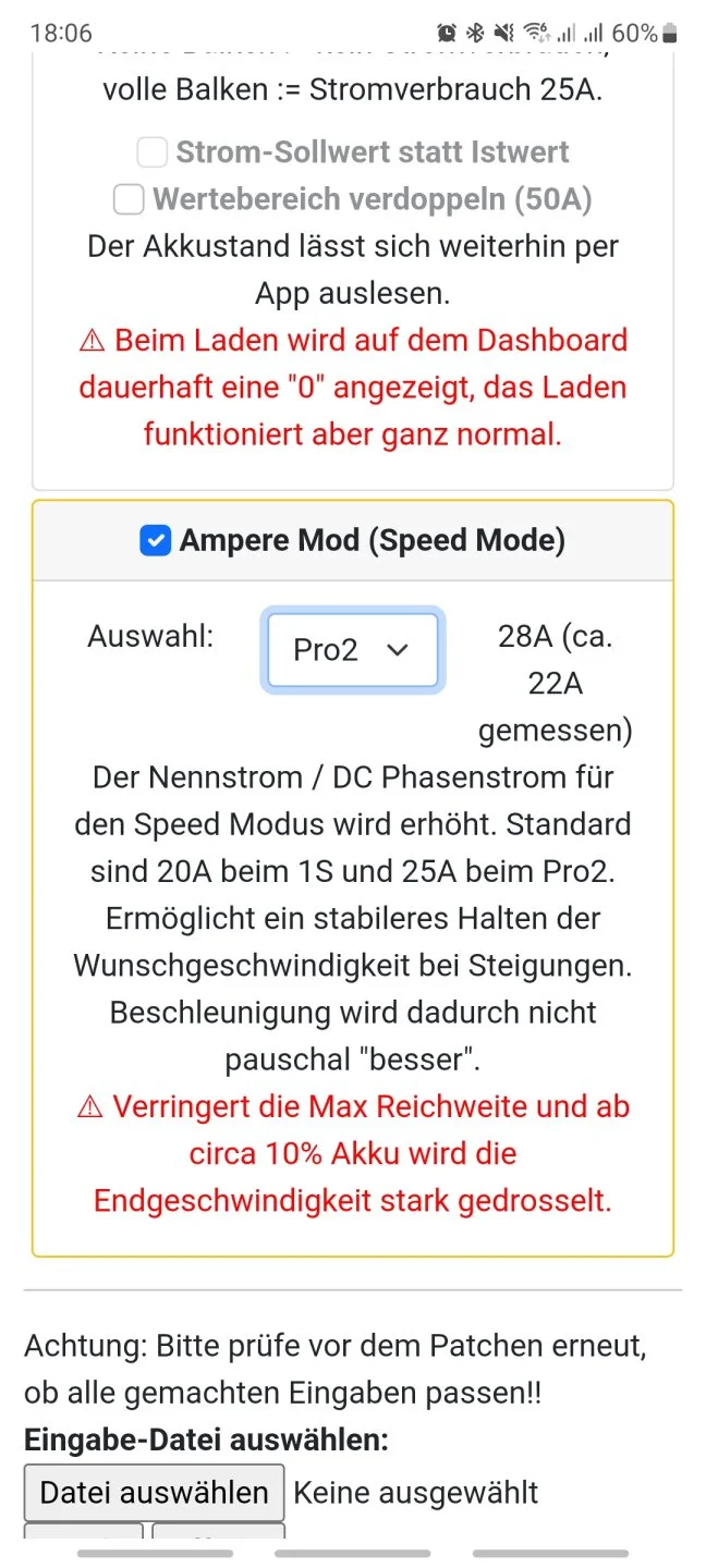

Ok, dann versuch ich es mal:
Blaue Pille bedeutet, du nimmst erst den Online -Patcher:
Dort wählst du alles DAS aus, was du 1:1 so haben willst, auch die Ampere:
Dann speichern und den Rest passt du anschließend manuell im Hex-Editor an wie z.b. CRC auf 800 statt 1000 oder 30kmh statt 27 kmh.
Du kombinierst also beide Methoden.
Hey oli, danke für deine Antwort. Nachdem ich meinen letzten Beitrag gepostet habe, ist mir genau diese Idee als Lösung eingefallen. Bei der cfw, die mit der blauen Pille erstelle, stelle ich die gewünschte Ampere ein und lese dann im entsprechenden Offset die Zahlen dafür ab bzw erkenne ja, wie diese sich verändert haben und übernehme diese dann. Danke für deine 💡 idee
