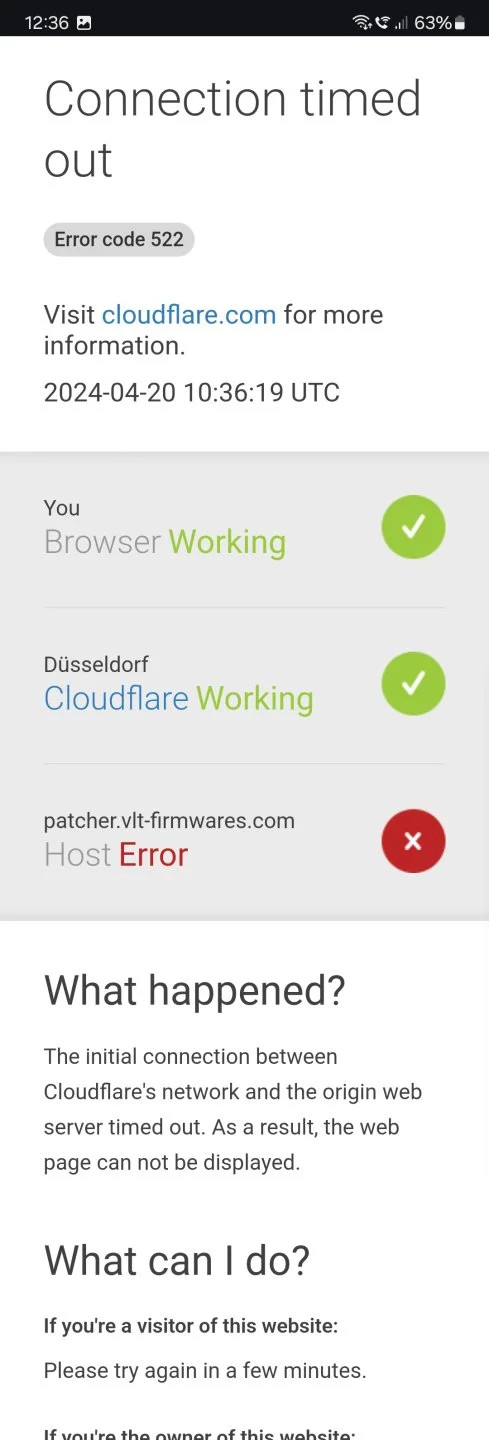

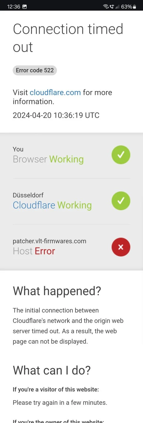

Hey. Die Seite zum "Patcher" scheint offline zu sein. Wartungsarbeiten?
