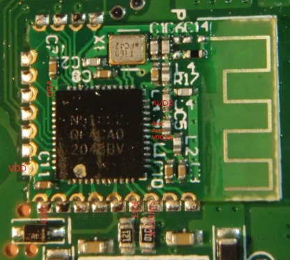

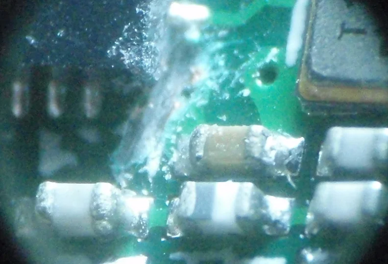

Hehe, in der Tat tüftele ich seit einiger Zeit an einer Möglichkeit Bluetooth temporär komplett zu deaktivieren. Hätte das am liebsten gern hardwareseitig, so das sich die Radiounit des nRF51822 bei Bedarf einfach ganz abschalten lässt. Hatte bei diversen Versuchen bei ruhiger Hand und einer gehörigen Portion Mut bisher eher nicht den gewünschten Erfolg... immerhin waren die Eingriffe zum Glück reversibel.
Es scheint bedauerlicher Weise nicht trivial zu sein dem Chip das Blauzahnen abzugewöhnen. RST auf Masse deaktiviert das Dash kompletto, Abtrennen der Antenne oder Masseschluß bring ebenfalls nix, auch Pulldown Wiederstände auf Ant1,Ant2,VDD_PA und diverse GPIO Pins leider still NoGo. Selbst bei vollständigem Unterbrechen der Stromversorgung der Sendeverstärker Pins (AVDD s. Photo) führte das zumindest im Nahbereich zu keiner nennenswerten Reduktion des Radio Outputs... dat blöde Ding sendet einfach immer lustig weiter!
Dachte ich zeig das Ganze mal, vielleicht gibts hier ja noch andere Gestörte die zum Zeitvertreib gerne Ihre Hardware schrotten, lol.
Anhang anzeigen 15858 Anhang anzeigen 15859
Hardwareseitig könnte man einen Reedkontakt Unterbrecher bauen der Bluetooth Funkerei nur zulässt wenn man das per Magnet erlaubt. Oder aber man realisiert das in der Firmware selbst, so das sich z.B. nur noch eine bestimmte verifizierte Gegenstelle connecten kann bzw. alternativ das BT erst nach einem definierten Input (z.B. Hebeltrick) aktiviert wird. Finde es obsolet das jeder da von Außen auf der Firmwareebene rumschnüffeln u. flashen kann, BLE mit Tastendruck-Abfrage ist für mich da nur ein schwacher Trost. BT or not BT that's the Question ;)
