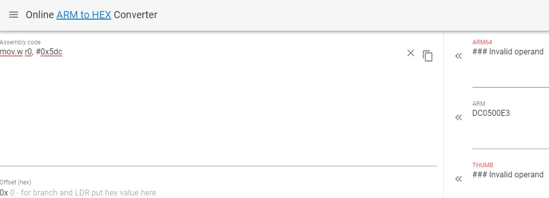

ich habe in den letzten Wochen viel an meinem 1S verändert und auch schon ein paar Sachen über den Hex Editior geändert.
Jetzt wollte ich mit dem ARM to HEX Converter, den CRC Wert von 1000 auf 1500 erhöhen:
3E8 Hex = 1000 Dezimal
5DC Hex = 1500 Dezimal
Bei 3E8 zeigt er mir unter Thumb genau den Wert, der auch in der Anleitung gezeigt wird, bei 5DC steht bei Thumb "### Invalid operand"
Ich meine mal gelesen zu haben, dass es den Dezimal Wert 1500 nicht gibt und ich z.B 1499 nehmen soll, die Zahlen die ich getestet habe, haben aber alle den selben Fehler ausgespuckt.
Hat jemand einen Tipp für mich?
Stand vor demselben Problem, entweder, wie Nandtek es beschrieben hat oder du nimmst 1504 statt 1500:
