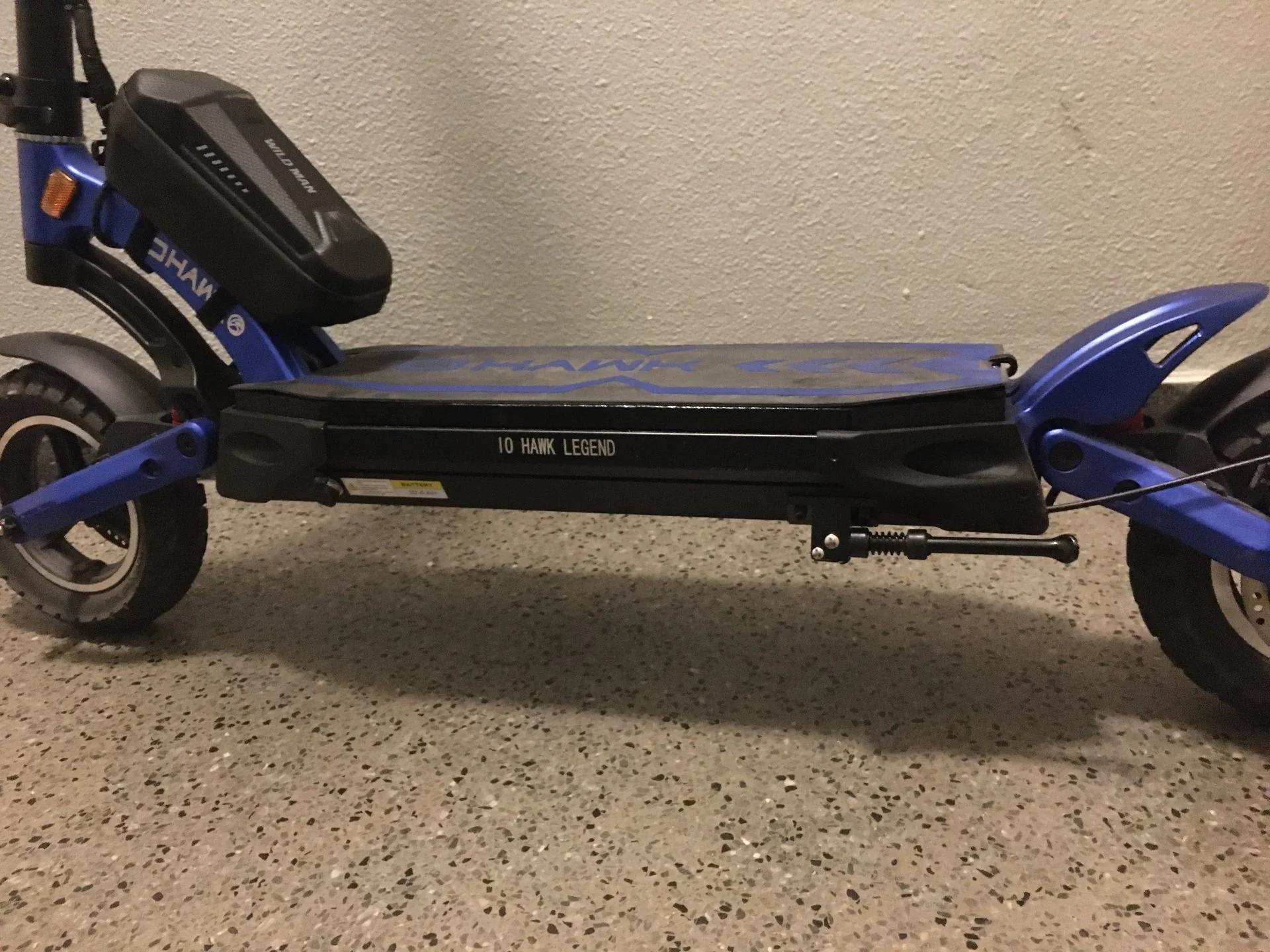

In der Hoffnung, das ich bald den g30 Krams bekomme, hab ich schon mal den 14s Akku geladen und verbaut.
Aufgebockt rennt der Getriebe-Esel 37kmh…
Morgen mal auf der Straße testen…
Bin mal gespannt ob sich mit dem g30 Controller noch 2-3kmh rauskitzeln lassen.
Naja, über den Winter wird es reichen, im Frühjahr/Sommer muss dann aber ein (ohne-Getriebe)Motor rein…
