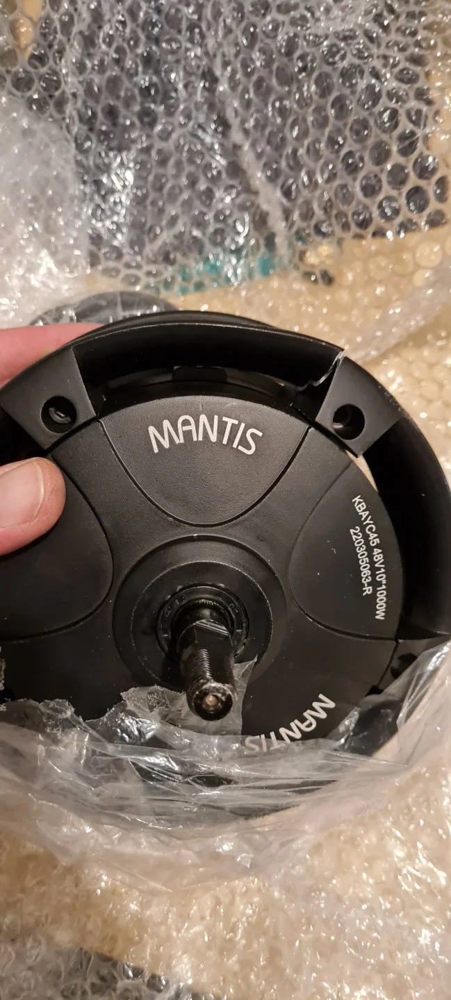

Hab letztes Wochenende das 1000watt kit verbaut und dabei ein fettes stepdown Modul gesehen, ich dachte es ist entweder für Licht oder für die kellermann blinker, wo die Kabel schon alle für verlegt sind, ich hatte mich für den Legend ohne Blinker entschieden,hatte auch nicht die Zeit um zu messen wo welche Spannung ankommt für die Lampe, Rücklicht, kellermann etc, werde das aber noch machen bevor ich den 14s akku da Einbau.....ausserdem habe ich dem akku zu liebe vor nur bis 4,1v pro Zelle zu Laden und wäre dann nur 2,8v über 54,6v
