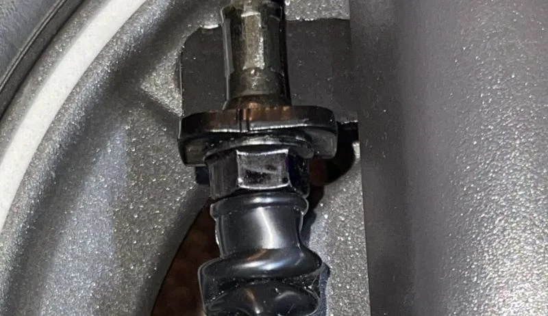

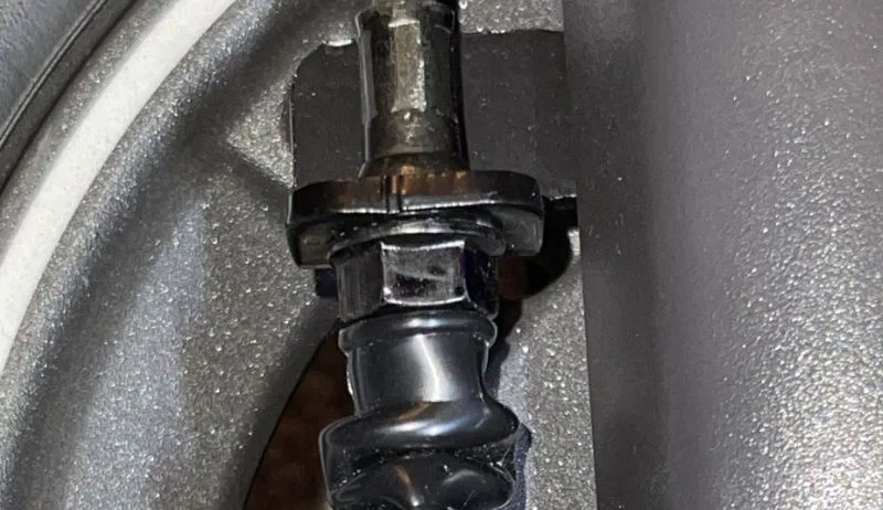

Ich bin nach ca. 500km mit der Einstellmöglichkeit am oberen Limit. Ich kann die Bremse nicht mehr fester stellen. Das Gewinde ist völlig ausgeschöpft. Der Bowdenzug hat kein Spiel und ist soweit in Ordnung. Also kann ja eigentlich nur der Bremsbelag für das große Spiel verantwortlich sein!? Hatte die Bremse jetzt noch nicht offen, da ja mit der separaten Hinterradbremse und der zur Zeit noch gut eingestellten Trommelbremse alles Tipitopi ist. Wenn die Trommelbremse jetzt wieder nachlassen sollte, schraub ich sie mal auf.
dann muss es nach meiner Vermutung an etwas anderem liegen, denn wie hier auf den Bildern zu sehen, ist der Belag der Bremsen recht massiv und auch von der Fläche her groß. Den fährt man nicht mal eben um 5mm runter.
Für mich bleibt dann ggf. nur der Bowdenzug als Fehlerquelle, dass dieser sich evlt. wegen Materialschwäche längt.
hab gerade Bilder gemacht ... so wie es scheint, ist meinen Einstellung unten am Bowdenzug auch schon ziemlich am Ende.
auf dem Übersichtsbild sieht man auch, wie die Neigung des Anlenkhebels im Vergleich zum Trittbrett ist. Wäre der Verschleiß innerhalb der Bremse, würde der Anlenkhebel meiner Meinung nach deutlich schräger nach oben zeigen, da dann ja der Hebelwinkel der Indikator für den Belangsverschleiß wäre. Mein Hebel steht annähernd waagrecht und in Fluchtung zum Trittbrett, wobei ich ihn sehr direkt eingestellt habe, so dass ich schon auf den ersten Millimetern Weg am Bremshebel eine Bremswirkung habe.
wie steht Euer Hebel?
