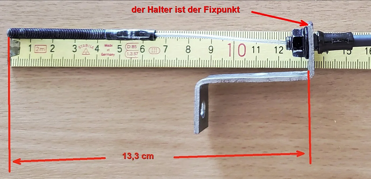

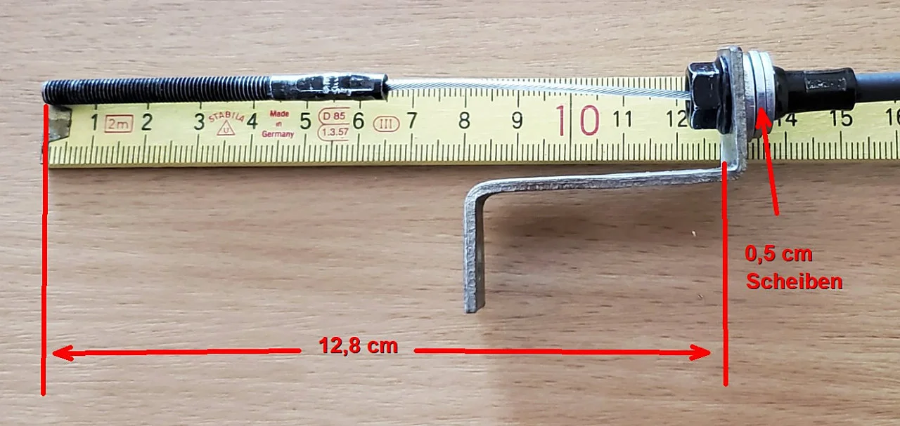

Der ist unten gequetscht.
Wenn die Verstellmöglichkeit an der Einstellschraube wirklich am Ende ist, könnte man hier noch etwas herausholen, indem man zuerst eine Mutter auf das Gewinde schraubt, es dann durch den Zuganschlag steckt und danach die vorhandene Mutter aufschraubt.
Hutmutter, Einstellschraube und Feder müssen dafür natürlich erst mal runter und der Zug aus diesem Endanschlag herausgezogen werden.

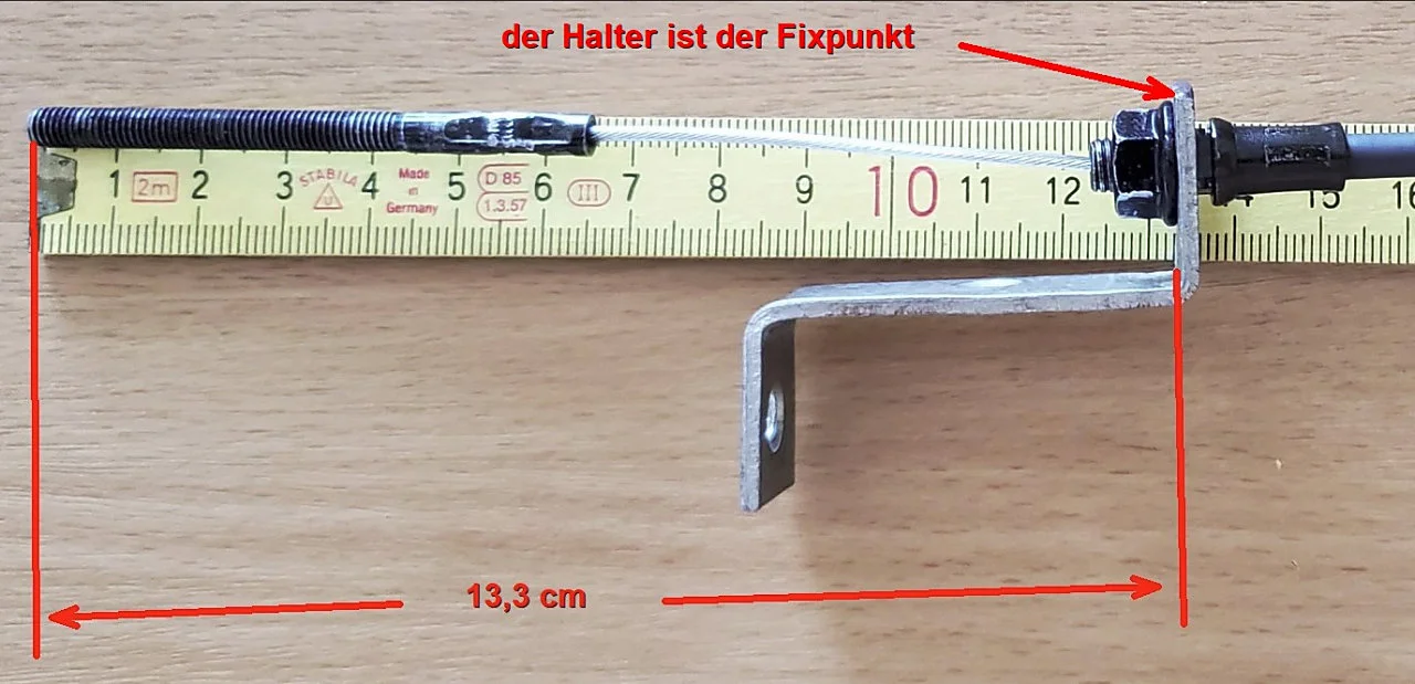

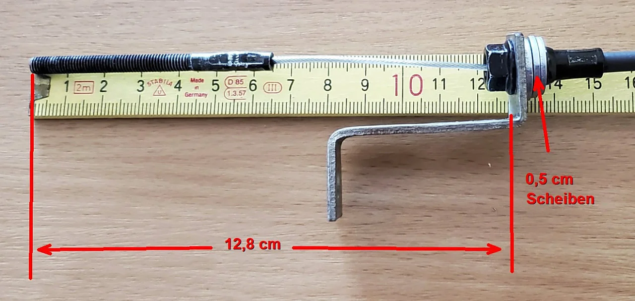

die auf deinem Bild gezeigte Mutter ist aber meiner Meinung nach nicht für die Einstellung, sondern fixiert lediglich die Muffe für das Kunststoffrohr des Bowdenzugs. Entsprechend bringt es da nichts, wenn Du eine Mutter dazwischen legst.
im Fall der Fälle würde ich aus das Gewinde so eine Langmutter auf das aufgepresste Gewinde draufschrauben, womit ich dann nicht groß basteln muss, aber dennoch die Einstellmöglichkeiten nicht verliere ... damit verlängert man das Gewinde recht einfach.
