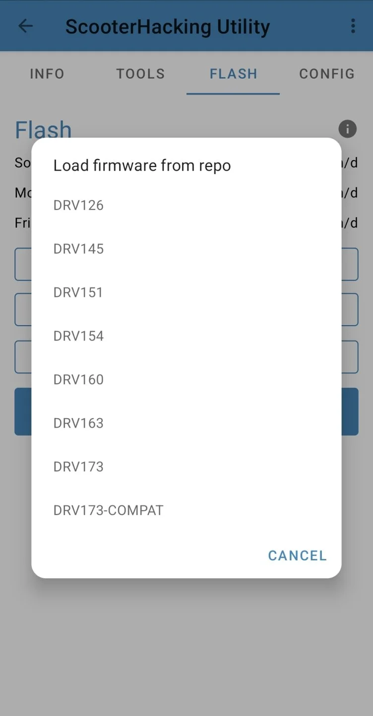

Die SHU ist nur die App fürs Handy.Hi, mit der SHU zu tunen obwohl der neu Controller bei mir verbaut ist
Damit kannst du alle möglichen Firmwares flashen.
Das solltest du aber mit dem neuen v1.1 Controller unbedingt sein lassen.
Von den gleichen Entwicklern der SHU gibt es aber eine spezielle Firmware.
Genannt SHFW, die kannst du auf den neuen v1.1 Controller flashen sofern deine aktuelle DRV Version unter DRV183 liegt.
Andere ältere Firmwares gehen mit dem neuen Controller jedoch nicht.
Dazu müsste der Mikrocontroller getauscht werden. (siehe diesen Beitrag)
