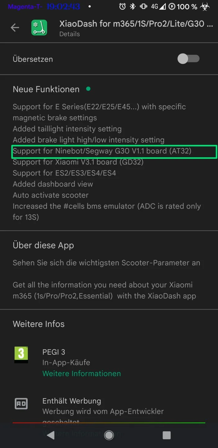

Die letzten 3 Tage täglich ein Update über den Google Playstore.
Sehr interessant. Moin erstmal, bin gerade frisch neu hier bei euch. Heute kam mein neuer G30D2 ins Haus geflattert. Es ist mein erster eigener E-Scooter, ich habs satt Geld für eine Miete zu zahlen :D:D. Hab den Scooter Aktiviert (Per Ninebot App), aber kein Update gemacht. DRV 1.7.0.. dann natürlich direkt die UID ausgelesen -> kein FF...... hm. Aufgemacht, reingeschaut, schwarze Kiste. Soweit so (un-)gut :D Habe nun 2 Fragen.

Nochmal zu ** Bezahlsoftware ** - d.h. die app bietet aktuell nun die Möglichkeit den neuen Controller zu flashen ohne Brick? - bis jetzt dachte ich es hätte noch keine Software geknackt, die Arterys zu flashen. 😁

** Bezahlsoftware ** unterstützt neuerdings sogar die neuen Ninebot und Xiaomi Controller.
