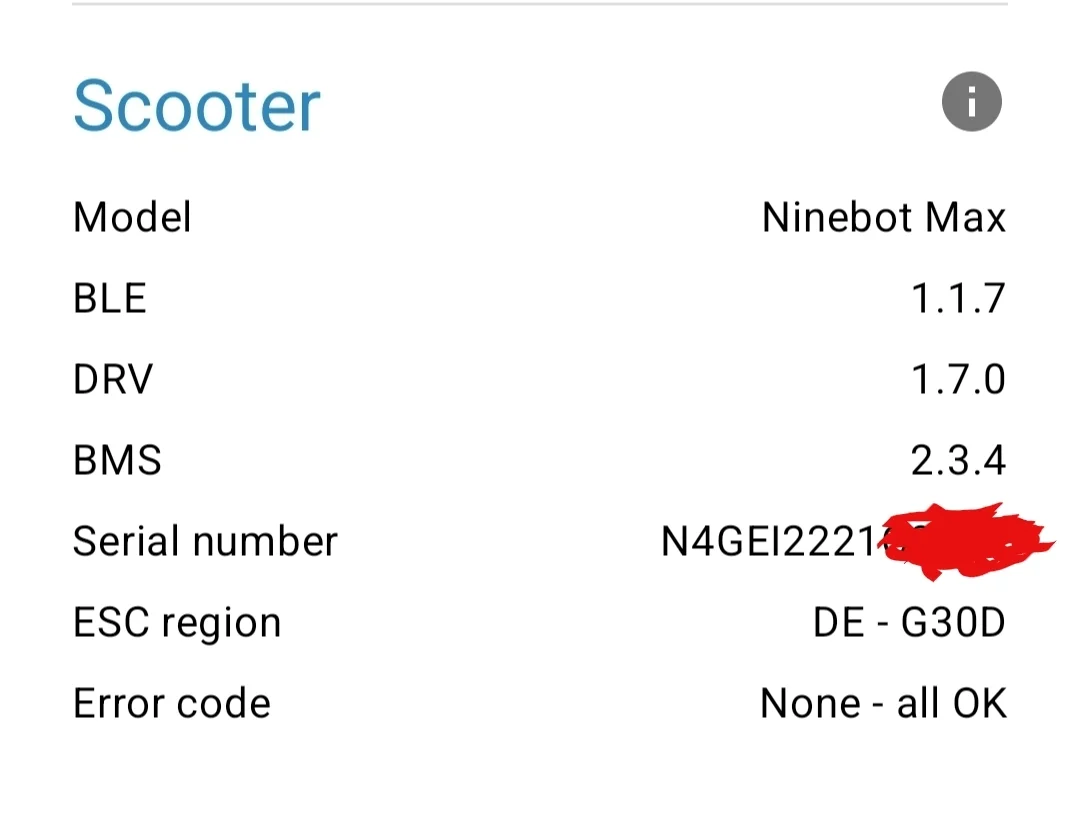

Wie auch immer: Die BLE muss auf eine Version bis einschließlich 114 gebracht werden, und die DRV auf eine bis einschließlich 168. Dann sind die Voraussetzungen für alle angedachten Tuning-Wege gegeben.
Ach ja: Und Finger weg von der BMS-Version, wenn diese höher als 158 ist!
Wenn an der 3. & 4. Stelle (bzw. beim SHU an der 1. & 2.) ein FF steht ist ein alter Controller verbaut. :)
So sieht es bei mir jetzt nach downgrade und flashen aus. Was passiert wenn BMS Version höher ist als 158?

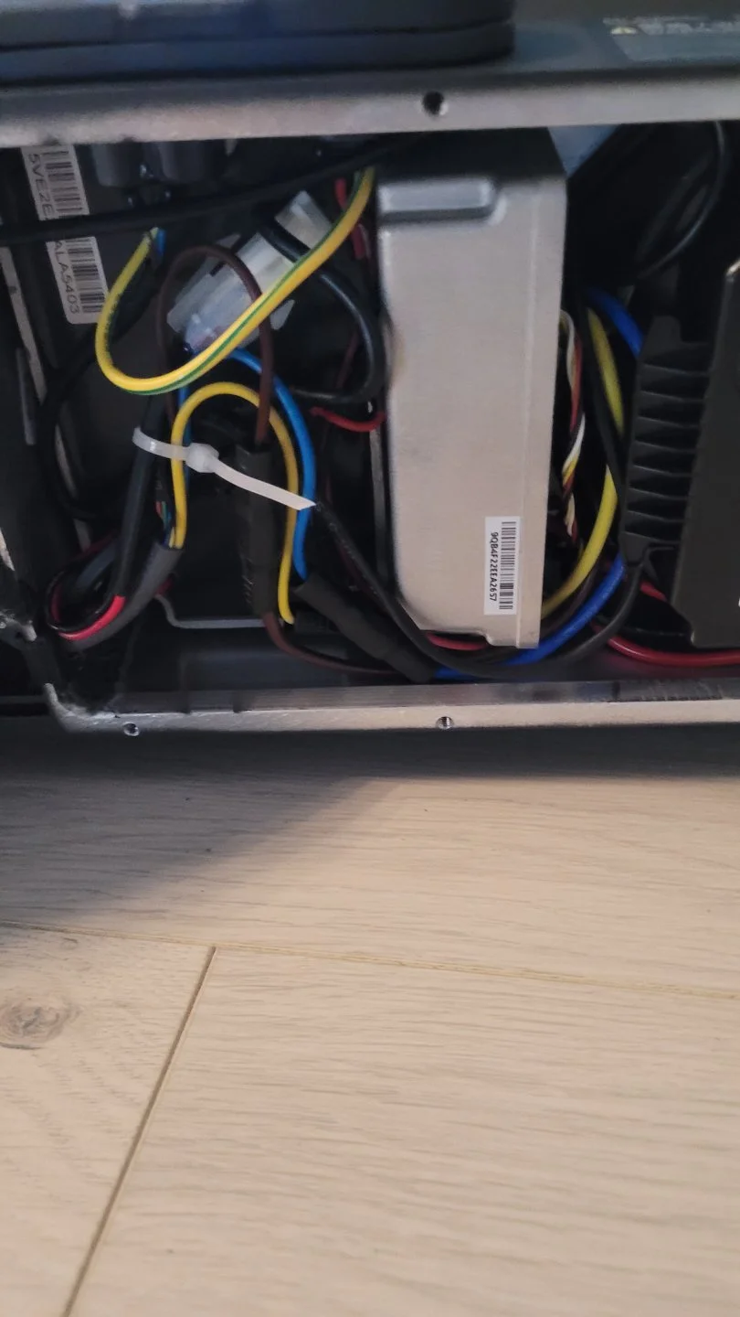

Mal nachgeschaut was für ein Controller ich habe jetzt hab ich den Deckel aufgemacht da ist ein silberner Controller kann mir einer sagen ob ich mit diesem Controller ein Training machen kann oder auf was ich achten muss?? Danke im Voraus

so sieht man nichts.

Klar sieht man auf dem Bild den silbernen Metallkasten worin sich der alte Controller mit stm32f1x Mikrocontroller befindet.
Die neuen Controller erkennt man direkt an dem schwarzen Plastik Gehäuse.
UUID prüfen ist trotzdem nie verkehrt. 👍
Aber wenn, dann bitte mit downg.
Am besten Finger weg von den ganzen Paywall Apps die mit xiao im Namen beginnen.
