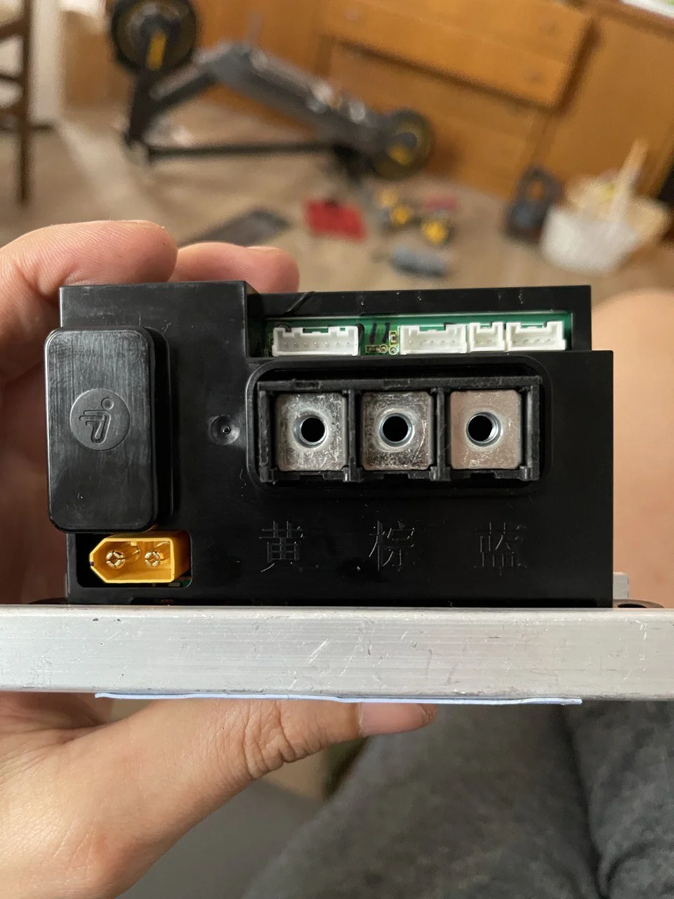

Hallo zusammen! Ich habe genau das getan, was ich nicht tun sollte. Sobald ninebot max g30p zu mir kam, habe ich die Firmware von ScooterHacking heruntergestuft. Jetzt habe ich einen Ziegelstein mit Schraubklemmen-Controller und Arteria-Chip im Inneren. Welche Möglichkeiten stehen mir zur Verfügung? haben keine Versionen von Bluetooth, ESC ETC. Ich befinde mich in Spanien. sorry für mein deutsch nur englisch sprechend. Vielen Dank für jede Antwort oder Hilfe!Anhang anzeigen 21217

Ohne mich da zu weit aus dem Fenster lehnen zu wollen aber vielleicht kann dir VooDooShamane VooDooShamane hier weiterhelfen? Alternative nach seiner Anleitung vorgehen. Arbeitswerkzeug ist hier aber sehr kostspielig in der Anschaffung und auch ist die ganze Operation nichts für grob motorische Menschen.
jrnas: Vielen Dank! Konnte alles außer diesem durchsuchen :)
Toorms: Alle meine Hardware-Heimwerkergeräte sind kürzlich zurückgelassen worden. Wenn Sie also über eine Lötstation und eine Heizplatte für den Chiptausch sprechen, ist das derzeit außerhalb des Budgets. Vielen Dank für die Empfehlung!

Ich finde das Video teilweise ziemliche Panik-Mache und a la "ich habe da mal was aufgeschnappt". Denn der Controller selbst zerschießt sich nicht wegen dem SHU sondern die Firmware, welche SHU draufnageln will kommt einfach mit dem Ayerty MCU nicht klar, die in den v2 Controllern verbaut ist. Somit kommt es nach aktuellem Erkenntnisstand lediglich zu einem Soft-Brick.
Es gibt zwei Optionen das ganze wieder zu beheben:
  1. Ayerty MCU resetten - siehe hier: https://rollerplausch.com/threads/uart-g30-new-v1-1-controller-unbricken.6463/ (setzt nur die Ayerty MCU zurück, wenn dann nochmal SHU gemacht wird ... nunja, selber Schuld, darfste von 0 beginnen). Wesentlich kostengünstiger, aber hier bleibt definitiv auf SHU zu warten und ob diese MCU überhaupt generell flashbar ist.
  2. Ayerty MCU auslösten und SMT32 MCU einlöten + ST-Link Zauber - siehe hier: https://rollerplausch.com/threads/chip-swap-shfw-auf-g30_new-generation_v1-1-controller.6432/ (nicht für jedermann etwas)
Generell; joar, wer an seinem Roller rumfummelt, sollte auch ein wenig weiter denken. Ich habe die Pille auch schlucken müssen und habe mich ab dann definitiv mehr damit beschäftigt. Auch mit vollem Dank an VooDooShamane VooDooShamane - der in den Thematiken des neuen Controllers sehr gut unterstützt hat. Die Anleitung ist des Chip-Swap ist auch von ihm.

Dann kannst du diese Methode hier versuchen. Materialkosten sollten überschaubar bleiben. Anschließend aber kein SHU erneut durchführen, sonst stehst du wieder bei 0 und darfst von neu anfangen.
