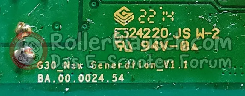

RP ✔️ ⚠️ WARNUNG!!!! Neuer ESC (G30_New Generation_V1.1) Ninebot Baujahr 2022 📸
Meinte meinung ist mit "m365 tool" öffnen und den Monat von 2022 anschauen
Wenn es über Januar ist , könnte neue Controller sein.
Jahr : 2022
Januar : alte controller (kann ich bestätigen)
sollte jemand einen 2022 G30 (II) haben und Februar-Mai sollte auch ein senf dazu geben :p
-- sollte an user richtigen die nicht ihren unter Deckel öffnen wollen/tuen --
Ist ein Anhaltspunkt, stimmt.
Besser ist es jedoch wie beschrieben mit downg die uuid auf FF an zweiter Byte Stelle zu überprüfen.
Aber am sichersten ist eben aufschrauben und den Mikrocontroller direkt zu identifizieren.

Müsste ja nur der Deckel ab, denke damit kann man schon ausreichend sehen ob es der neue Controller ist oder nicht.
