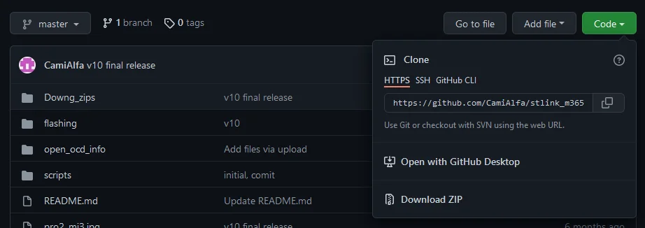

Hab mir das Repo von ihm grad mal genauer angeschaut.
Ist noch echt wenig Benutzerfreundlich gestaltet.
Würde das mal etwas überarbeiten und ein Tut dafür machen.
Kommt die Tage dann was zu.

Part 1 habe ich dank TG hinbekommen, beim Handy wird der grüne Button in der mobilen Ansicht nicht angezeigt 🙈
Das zweite wäre echt hammer mäßig 👍
