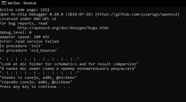

was habe ich falsch gemacht? st link habe ich richtig ans dash angeschlossen und die treiber für den st link hob ich auch installiert
Ein paar mehr Infos wären nett, welches Dashboard (original oder gekauft), Bilder vom Dashboard, den Lötstellen, dem ST-Link..... Der Speicherplatz unserer Glaskugel ln ist leider begrenzt.....
Ja den C2 Widerstand. Der muss entfernt werden auf der dashboard Platine, damit flashen über St link zugelassen wird
