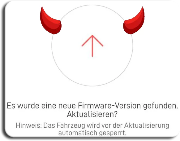

⚠️Update 04.04.2022
Der Xiaomi Mi Pro 2 hat nun auch sein entsprechendes Zwangsupdate bekommen!
Informationen zu den neuen Firmware versionen oben hinzugefügt.
Das aktuelle Update kann laut Text in der Xiaomi Home App nicht übersprungen, abgebrochen oder ausgelassen werden!
Deshalb ist es für alle ratsam, die eine CFW oder VLT Firmware nutzen wollen, die Xiaomi Home App nicht zu nutzen!
Hier Screenshots von mhdot:
img_1806-png.15167
img_1807-png.15168
Wie erkenne ich das Zwangsupdate ?
In der Mi Home App unterscheiden sich die Texte der Updatemeldung deutlich.
  • Das vorerst nicht Up/Downgrade bare Update hat keinen abbrechen Button.
  • Die Updatemeldung ist viel eindringlicher.
Wohingegen bei den Updates, die noch via SHU oder Downg Up/Downgrade bar sind,
kann man wählen, ob man das Update ausführen möchte.
Der Text der Updatemeldung ist auch eher als Hinweis zu verstehen.
Hier ein Bild vom Pro 2 (Updatemeldung für DRV247 kein Zwangsupdate)
