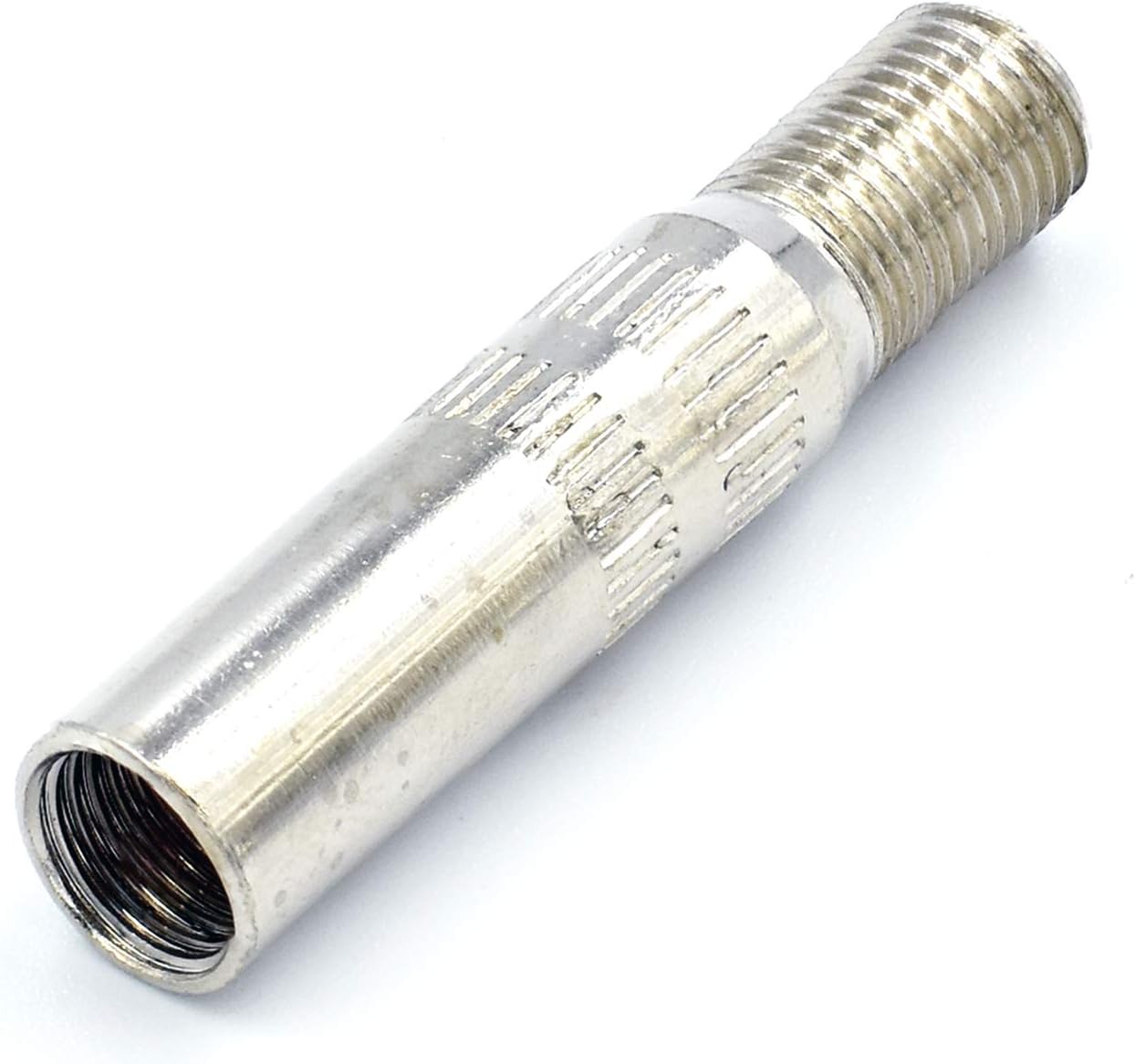

Also diese Verlängerung fürs Ventil die dabei war ist Schrott, da kommt ganz viel wieder raus. Wenn ich mit der elektrischen Xiaomi Pumpe direkt drauf gehe, verlier ich beim Abschrauben kaum Luft.
Aber kannst ja Vorher & Nacher messen und dann die Differenz immer mehr reinpumpen als du eigentlich wolltest (/2 wenn beim draufschrauben gleich viel verloren geht, bei mir wirkt es als ob sehr viel weniger beim drauf als beim abschrauben verloren geht) - vl noch ein kleines bisschen wegen Verlust beim Anschrauben (falls du denn da auch einen hast)? ^^

Völlig ohne Verlust beim "trennen" geht es nur mit einem Ventilbetätiger.
