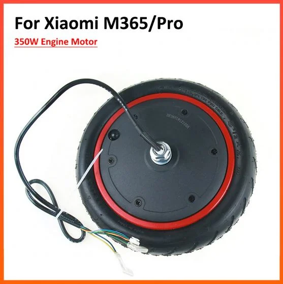

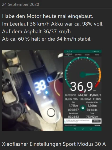

Update des Beitrags! 37km/h auf der Straße sind wie auch schon ähnlich wie beim Ninebot hier durch den simplen Tausch möglich.
Hier ähnlich des G30 2nd GEN Motor, sehr gute Werte!

Benötigt:
(Sorry wir dürfen keine "Facebook"-Händler mehr verlinken!)
XIAOMI 350W Motor
bzw.
Auf 350W und roten Ring achten, keine Vollgummi-Version kaufen.
• 1x Dichtungsmittel (Amazon) (optional)
• 1x Security Torx T15 (Amazon)
• 1x Sechskant der Größe 2,5 (Amazon)
• 1x Schraubenschlüssel der Größe 18 (Amazon)
• 1x schmaler Schlitz-Schraubenzieher (Amazon)
