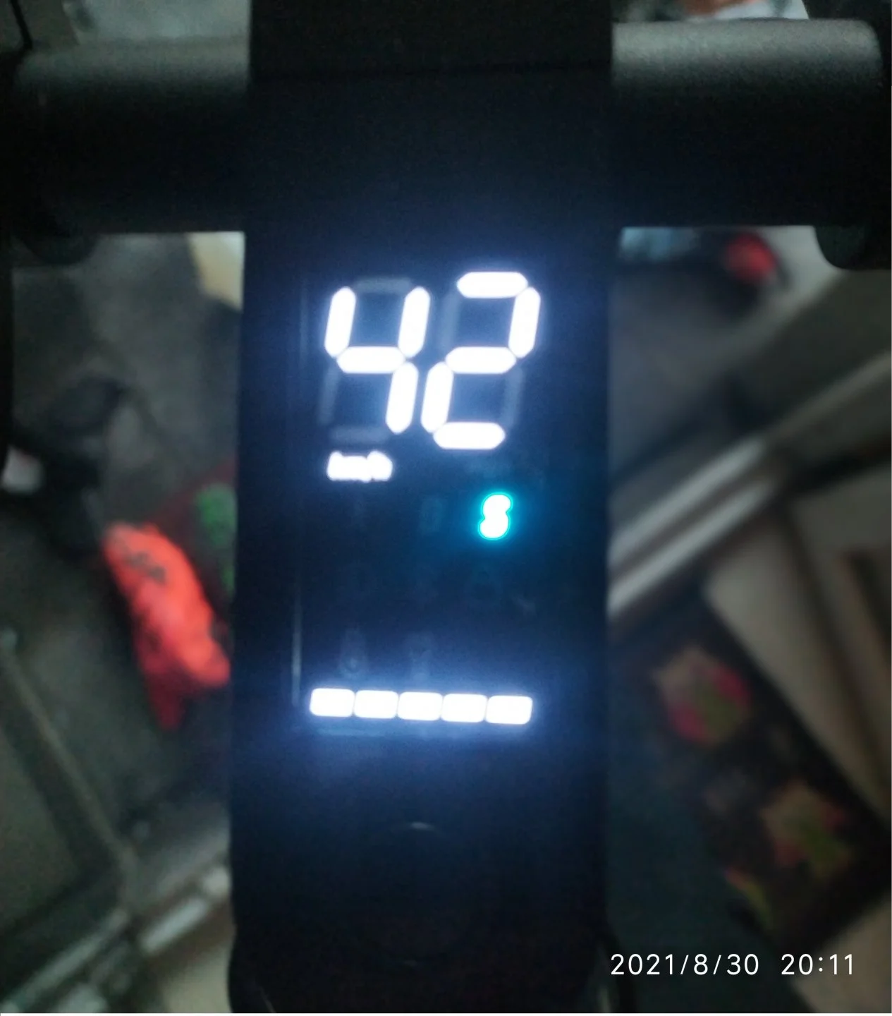

kann es an den Einstellungen liegen, dass er nicht schneller ist ?
