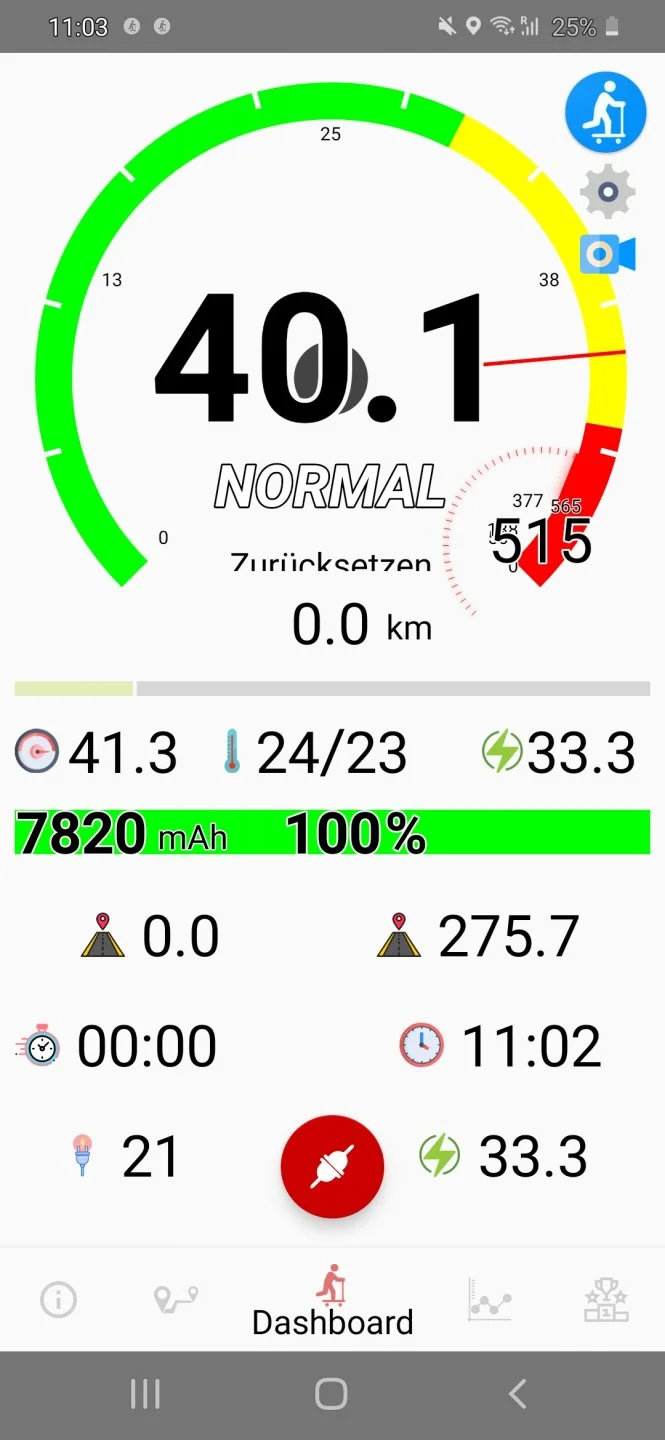

Anhang anzeigen 4236Ich wiege 97 Kg und schaffe es auch 38.5 Km/h

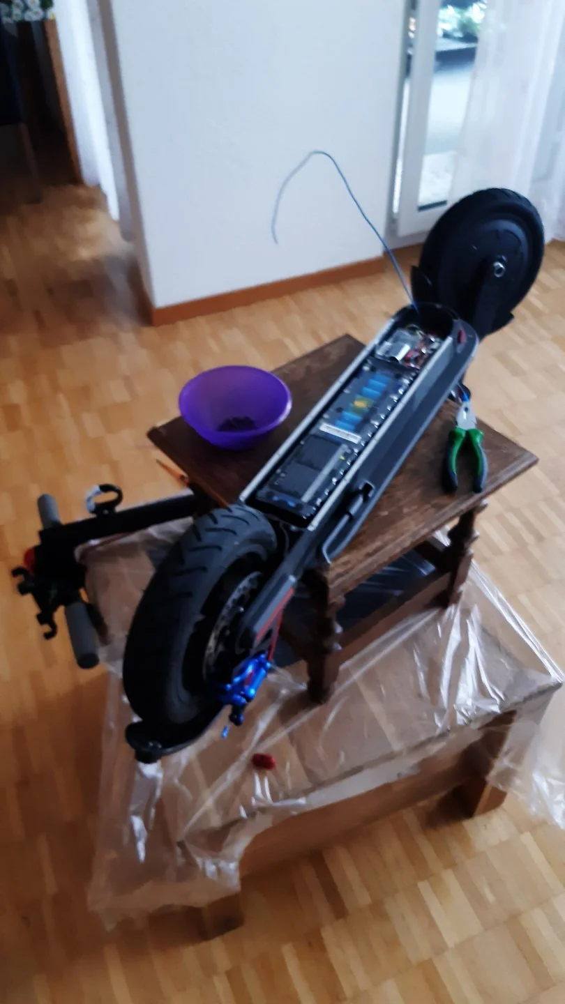

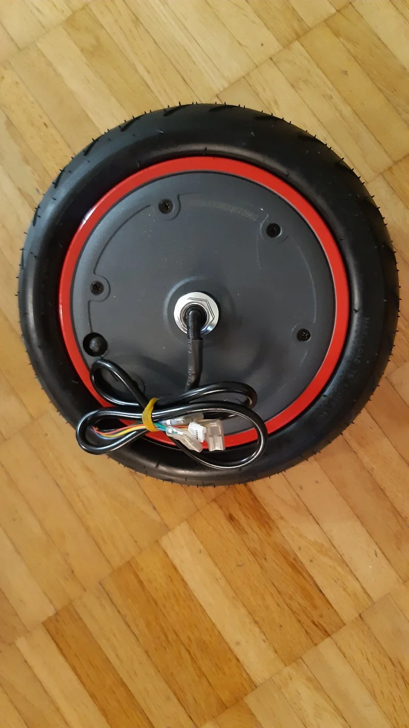

Der Umbau war voll easy. Xiaomi M365 Clasic 250 Watt Motor durch Pro Motor 350 Watt ersetzt
Wie viel Zoll Reifen hast du 8,5 oder 10.
Irgendwie verwechselst Du das wohl was. Nur weil ein Motor eine höhere Dauerleistung hat, bedeutet das noch lange nicht mehr Umdrehungen pro Minuten. Doch nur letztere verhelfen Dir auch zu einer höheren Endgeschwindigkeit. Wer natürlich von 8,5" auf 10" umrüstet, kann auf Grund des etwas größeren Randumfanges etwa 3,5-4 km/h mehr an Endgeschwindigkeit erreichen, allerdings zum Preis einer kraftloseren Beschleunigung.
Und dann war da noch das Problem, überhaupt an einen 350 W-Motor dran zu kommen, denn die meisten Händler liefern dann ja doch nur einen 300 W-Motor aus, der in der DE-Version des 1S aber ohnedies schon verbaut ist. Und selbst wenn Dir das Glück hold ist und Dir einen 350 W-Motor zukommen lässt, so muss der immer noch nicht jene Qualität aufweisen, mit der Du auch wirklich glücklich wirst. Denn neben der Nominalleistung des Motors ist, gerade bei Steigungen, dessen Peak-Leistung der interessante Punkt, und gerade dabei straucheln halt viele einzeln vertriebene Motoren.
Dass gerade bei einem Modell wie dem 1S dessen eher "schwacher" Akku DIE Bremse Nummer 1 beim dauerhaften Erzielen von Geschwindigkeiten um die 30 km/h ist, sollte als bekannt vorausgesetzt werden können. Mehr als beim BMS auf die Version 141 zu setzen kannst Du da ohnedies nicht tun. Alles andere endet nämlich in einem ziemlich heftigen Umbau.

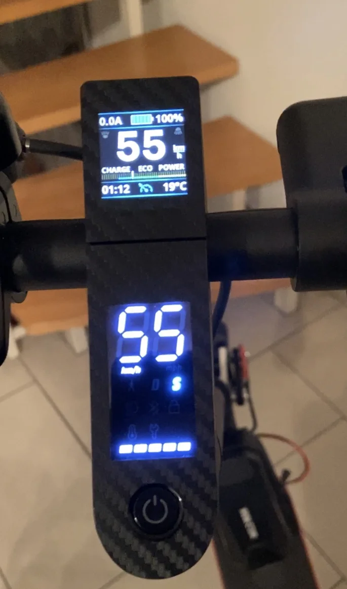

Dieses youtube video in dem einer mit dem Pro 2 angeblich 50 fährt .... man achte mal auf die Umgebung und die Geschwindigkeit ! Sieht nicht sehr schnell aus.
Tacho zeigt immer das an was man möchte :)
Wenn ich es recht in Erinnerung habe, ist bei den Xiaomis ohne Umbau punkto Elektronik usw. bei 12S Schluss. Und 40 km/h werden auf der Straße wohl auch beim Testfahrergewicht eher nicht drinnen sein.
