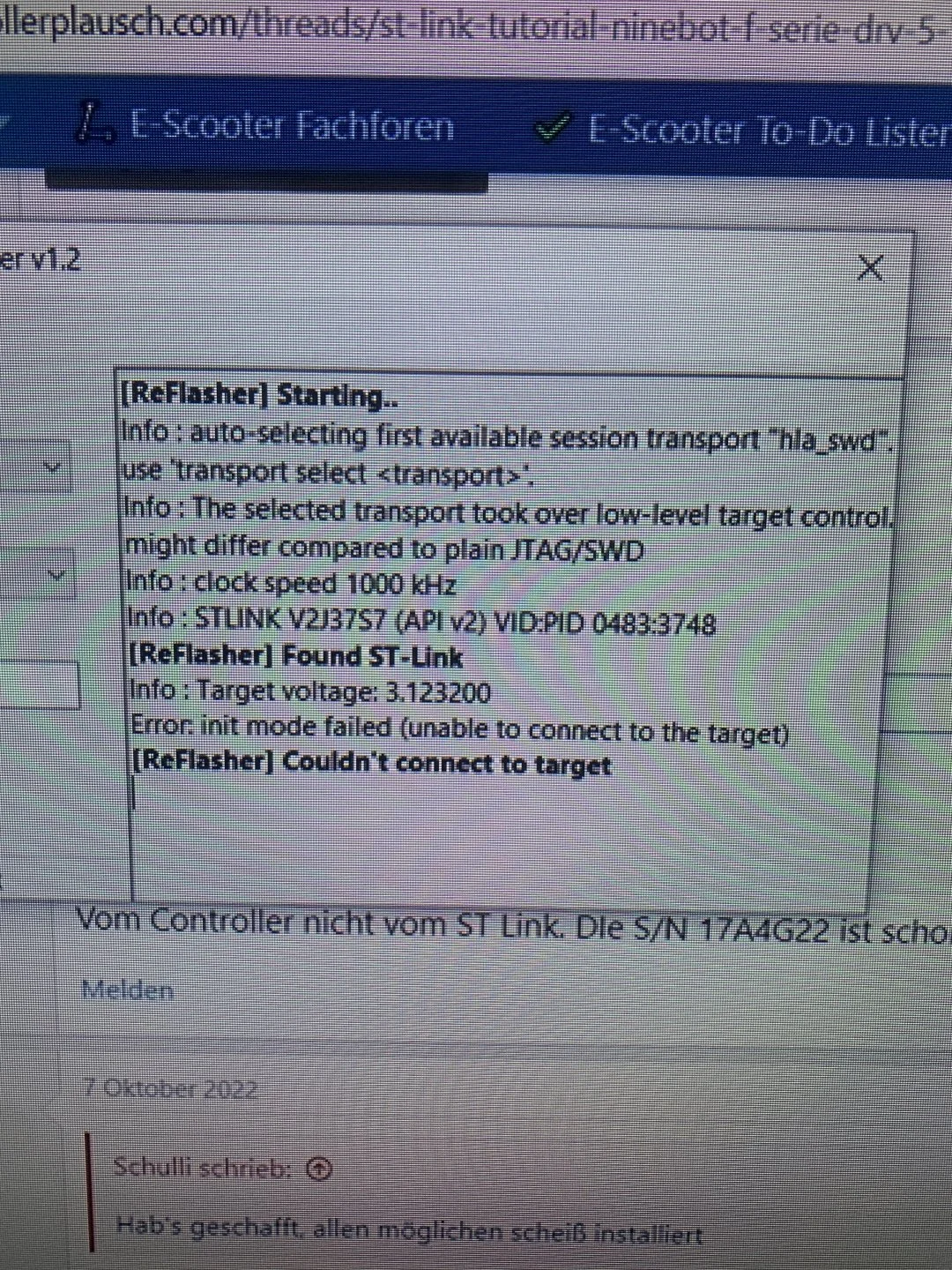

Hat geklappt. Meine Anschluss-Stelle am ST-Link ist anders sortiert - das musste ich gesondert beachten. Habs erst nach den BIldern gemacht und bekam ein "couldnt connect". Richtige Reihenfolge, dann gings sofort. Ebenso sei zu erwähnen, dass ich Den Virenscanner erlauben musste, den ReFlasher auszuführen. Und zuallerletzt sei nochergänzt, dass man den "Dichtring" wieder in die Nut stecken muss, bevor man den Deckel wieder draufschraubt.

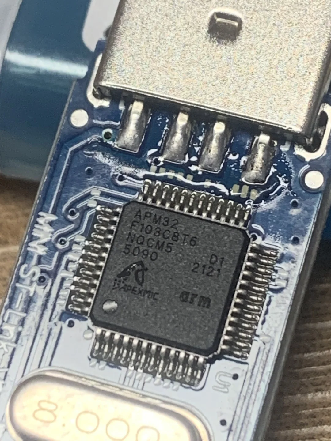

Hallo, kann mir einer sagen welcher Chip verbaut ist? Roller ist im Sommer 2022 gekauft. Ich konnte bis jetzt nix erreichen mit einem reinen Software flashen via SHU oder Ninebot IAP. Ich würde diesen gern ohne größere Operationen schneller machen

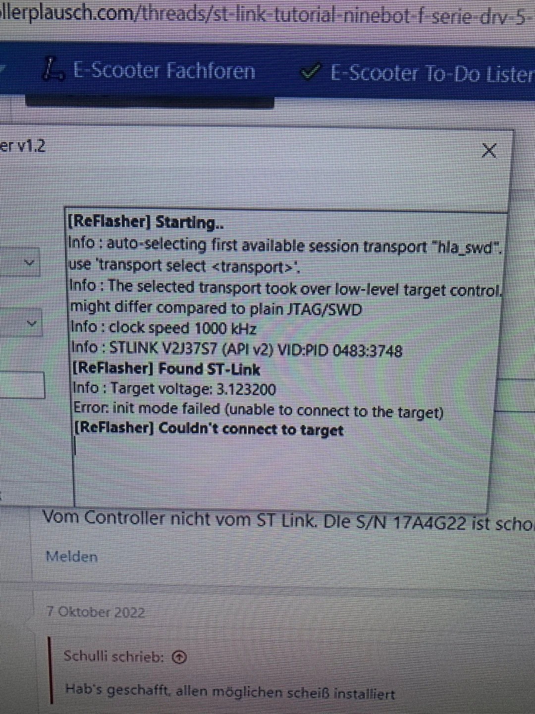

Ah okay also 64 bit . Ja ich hab 3 Stück 1 mit win 10 2 st mit win 7 alles 32 bit und nur Fehler Meldung bei win 10 32 bit . Kommt Meldung die app kann nicht gestartet werden . Bei win 7 . Seh Bilder. Hmmm .
Kannst du mal ein Screenshot von deinem Windows10 Problem einstellen? Ich glaube das ist nur weil das eine unsignierte ausführbare Datei ist. Dann müsstest du auf "Weitere Informationen" klicken und danach auf "Trotzdem ausführen".
