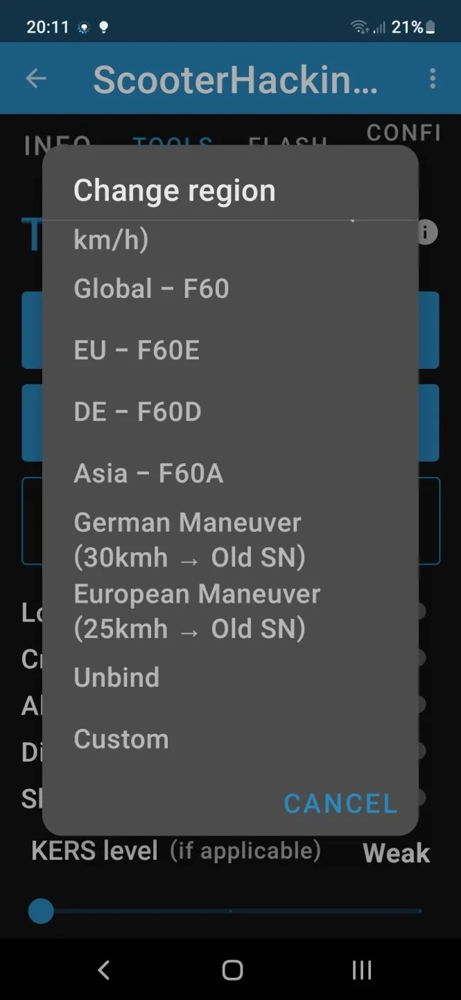

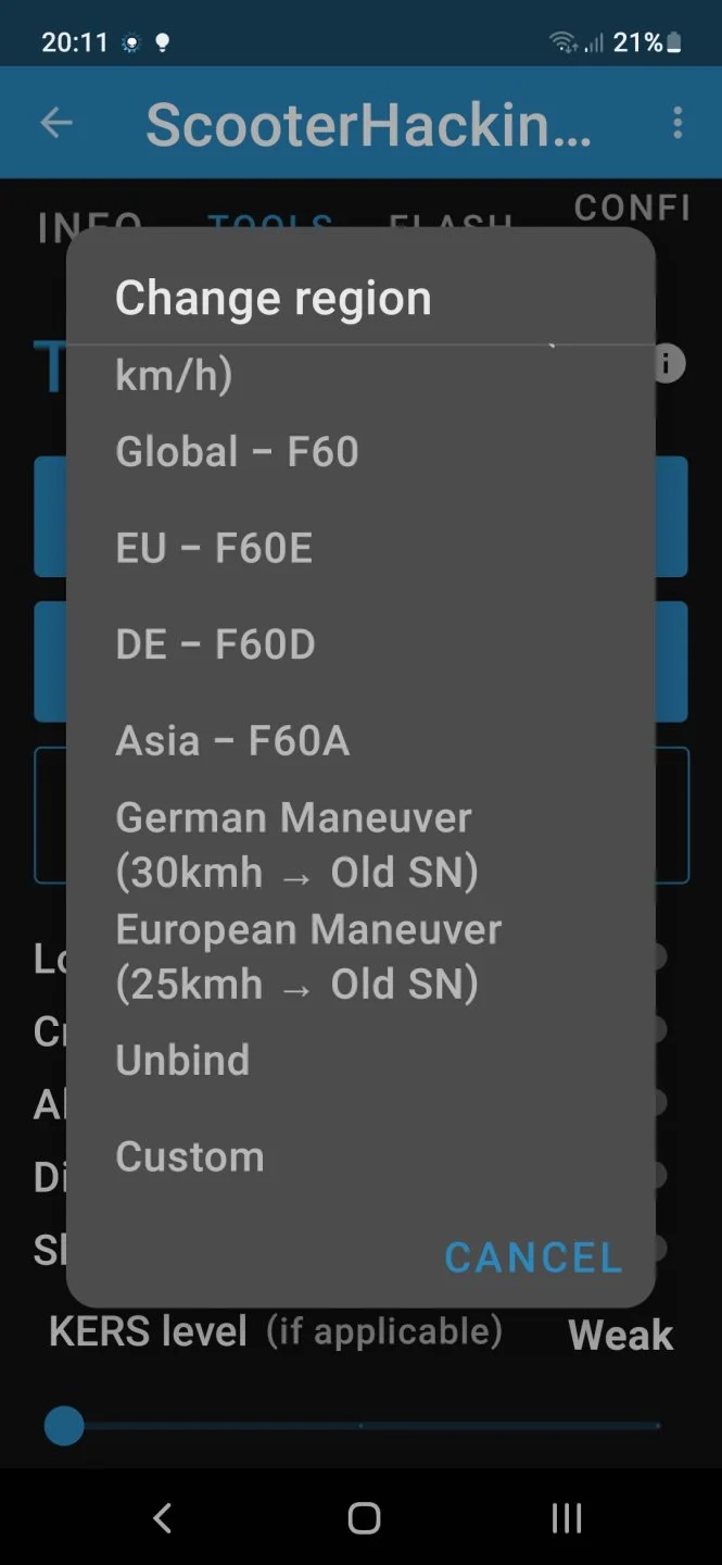

Was allerdings immer noch nicht geht bei mir, ist, dass ich meine 25km/h wieder bekomme, egal was ich für eine Region einstelle, mehr wie 20 km/h bekomme ich nicht hin. Aber dazu werde ich noch im Forum auf die Suche gehen und sonst einen eigenen Thread aufmachen.

Wenn du wieder auf 5.4.7. bist? müsste aber German Maneuver funktionieren.
