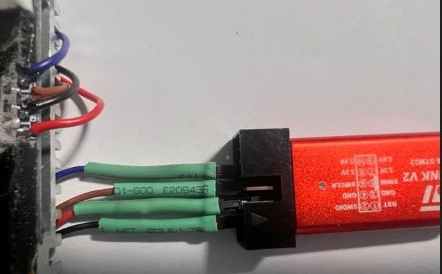

Hallo ;
habe immer noch das Problem mit der Fehlermeldung. Habe alles neu installiert und alles neu verkabelt.
Kann es sein das der ST Link defekt ist? sollte doch alles richtig verkabelt sein ?

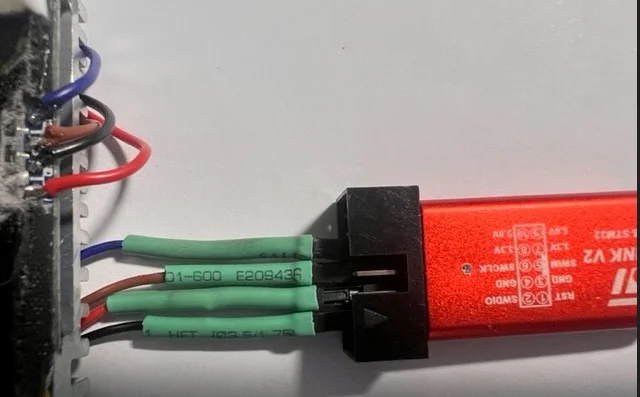

Hallo ;

Das kann dann eigentlich nur noch an den Lötverbindungen liegen. Natürlich kann auch der ST-LINK defekt sein.
