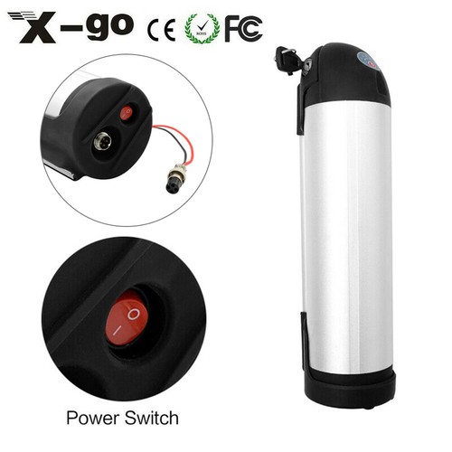

Hallo, was ich nicht verstehe ist das der Zusatzakku einen männlichen Ladeanschluss hat. Stecker in der Mitte.
Beim Orginalladegerät ist der Anschluss ja auch männlich. Oder sehe ich was falsch?
Ja siehst du. Es steht nirgends, dass Du den Zusatzakku über den Ladeanschluss mit dem originalen Ladegerät laden sollst. Das geht nämlich, wie Du selbst festgestellt hast, auch nicht. 👍
