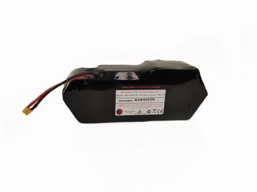

Ok, hab mir einen Lion Akku 36V 12 Ah xt60+charger von Aliex bestellt Ship from Germany und ein xt30 Y-Kabel für Xiaomi Pro2 wo direkt der Adapter für den Akku von XT30 auf XT60 dabei ist bei Ebay aus Deutschland. Gibt ja nich soviele Anbieter von diesen Kabeln dort. Gesamtpreis bis jetzt ohne Tasche etwa knapp 104 Euro.
Tja, ärgerlich ist halt nur, dass der Akku aus China ganz sicher keine 12 Ah hat! Mehr als 7,x Ah hat der ganz sicher nicht!
Wie auch immer: Auf die selbe Spannung wie den internen Akku laden, dann beide zusammenschließen (und dabei keinen Kurzschluss fabrizieren) und von dort an kann man beide Akkus, so eben jeweils ein 10S, gemeinsam mit einem Ladegerät laden.
Reaktionen: Dr.One
Keine Ahnung, ich habe mir die Batterie besorgt, die hier empfohlen wurde (Laudation) direkt vom Manufakturshop. Nach Bewertungen soll der Akku von dieser Marke die Kapazität haben im Gegensatz zum LiitoKala, der preisgünstiger ist aber nach Bewertungen nur 7-8Ah haben soll und die 12 Ah nicht einhält die draufstehen.
Schau Dir mal die Angaben im Inserat genau an (nein, ich rede hier nicht von der Übersicht, sondern vom "Kleingedruckten" weiter unten) und rechne selbst (die allerbesten und somit auch allerteuersten 18650er-Zellen haben gerade mal 3.450 mAh), statt einfach irgendwelchen "Unfug" zu glauben (glauben heißt nämlich nichts wissen) und auch noch weiter zu erzählen (und damit zu Mittäter beim Betrug zu werden).
In erster Linie wünsche ich Dir vor allem gute Zellen im Sinne von gleichmäßig guter Qualität, und natürlich eine gute Verarbeitung. Dass die Kapazität nicht ansatzweise so hoch ist wie Du Dir einreden lässt, wirst Du ohnedies noch selbst herausfinden. Aber auch das kannst Du dann selbst nachprüfen, denn wenn es ein 12 Ah-Akku wäre, würdest Du fast auf den Kilometer genau doppelt so weit wie bisher mit Deinem Pro 2 kommen.
Na gut von den Parametern hört sich das gut an 3,7V 3,2Ah pro Zelle, Zellen insgesamt 40 Stück, Ladezeit 6Stunden mit 2A Standardladestrom.
Lassen wir uns überraschen ob das alles so richtig ist bei dem Akku. Wenn die Kiste damit 15 km weiter kommt bin ich zufrieden.
