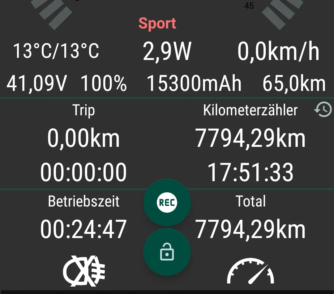

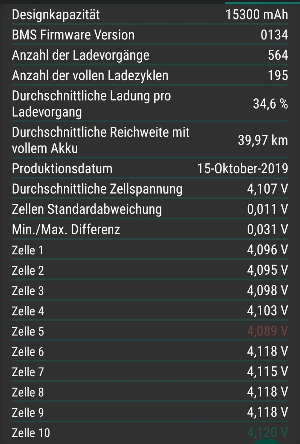

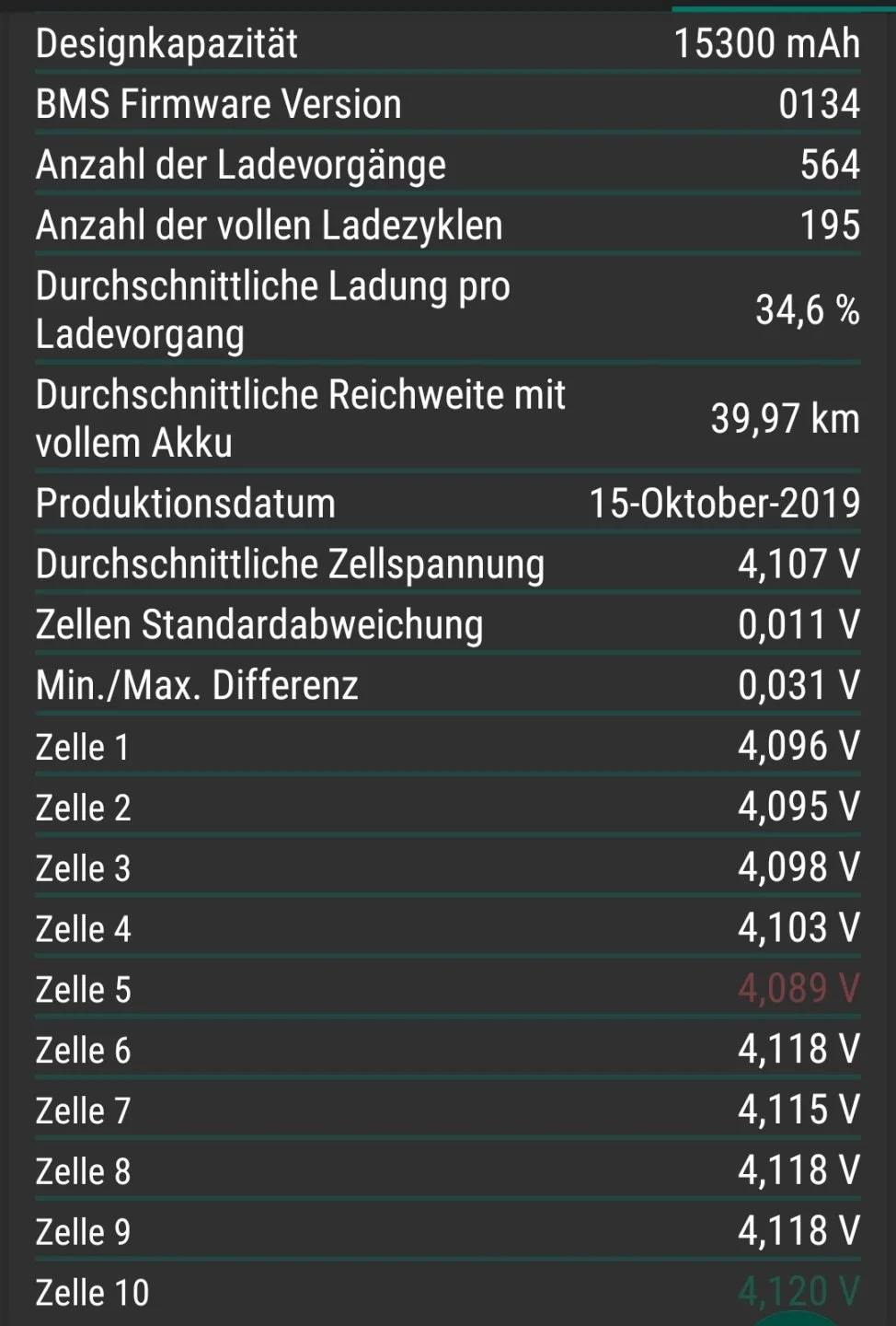

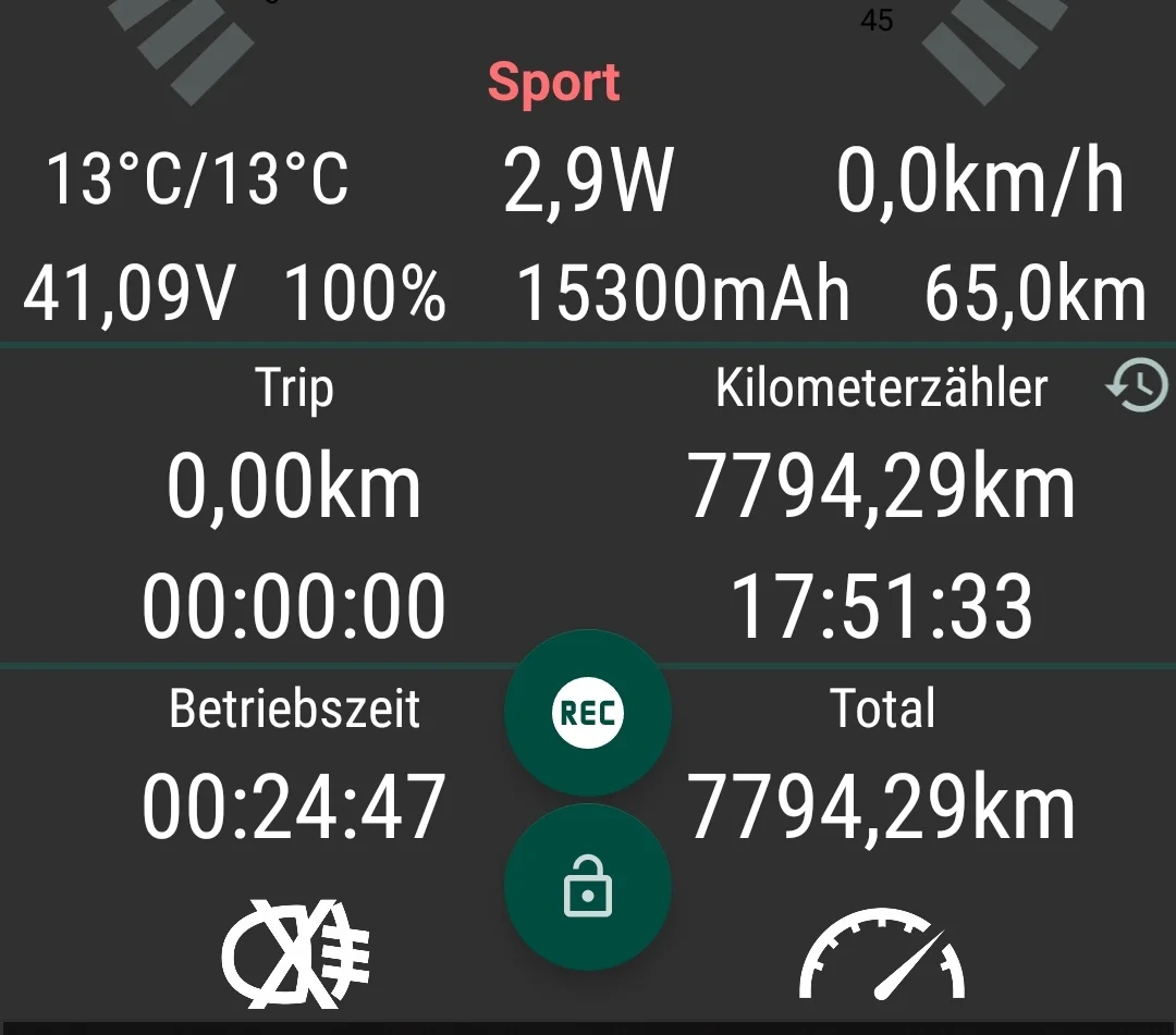

Sieht mir langsam nicht mehr frisch aus
Da geht schon noch was; mindestens 300 weitere volle Ladezyklen und daher so rund 12-15.000 km mit diesem Akku! Also kein Grund zur Bange! :)
