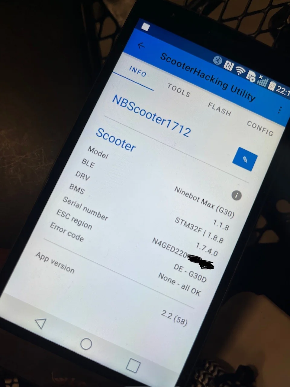

Hallo zusammen, kurze Frage, ich habe mit der SHU App meinen Roller ausgelesen. Siehe Informationen:
Kann ich mit dem Tutorial auf Seite 1 erfolgreichen meinen Scooter modifzieren/downgraden was auch immer, damit er schneller fährt, ich den Tempomat wieder aktivieren kann usw.?
Danke für Eure Rückmeldung.

Ob du das erfolgreich machen kannst, liegt NUR dran, ob du dich an die Anleitung hältst 😅.

Hätte mir lieber eine Antwort gewünscht, wie z.B. Ja das ist die korrekte Anleitung, du musst jedoch bei deinem Roller auf xy achten. Aber danke trotzdem für die nicht wirklich hilfreiche Antwort. ;)
Ich wünsche mir oft ein wenig selbstständiges Denken und auch Vertrauen😉
-die Frage war "kann ich das erfolgreich machen" und nicht "ist das die richtige Anleitung" - die Antwort somit korrekt. Niemand kennt dich und deine Fähigkeiten, somit sind die Antwortmöglichkeiten hier begrenzt
- wäre es nicht die korrekte Anleitung, hätte ich etwas etwas gesagt wie "nein, diese hier: xxxx"
- alles, was zu beachten ist, ist in den Anleitungen erwähnt, wozu wären diese sonst gut 🙃
