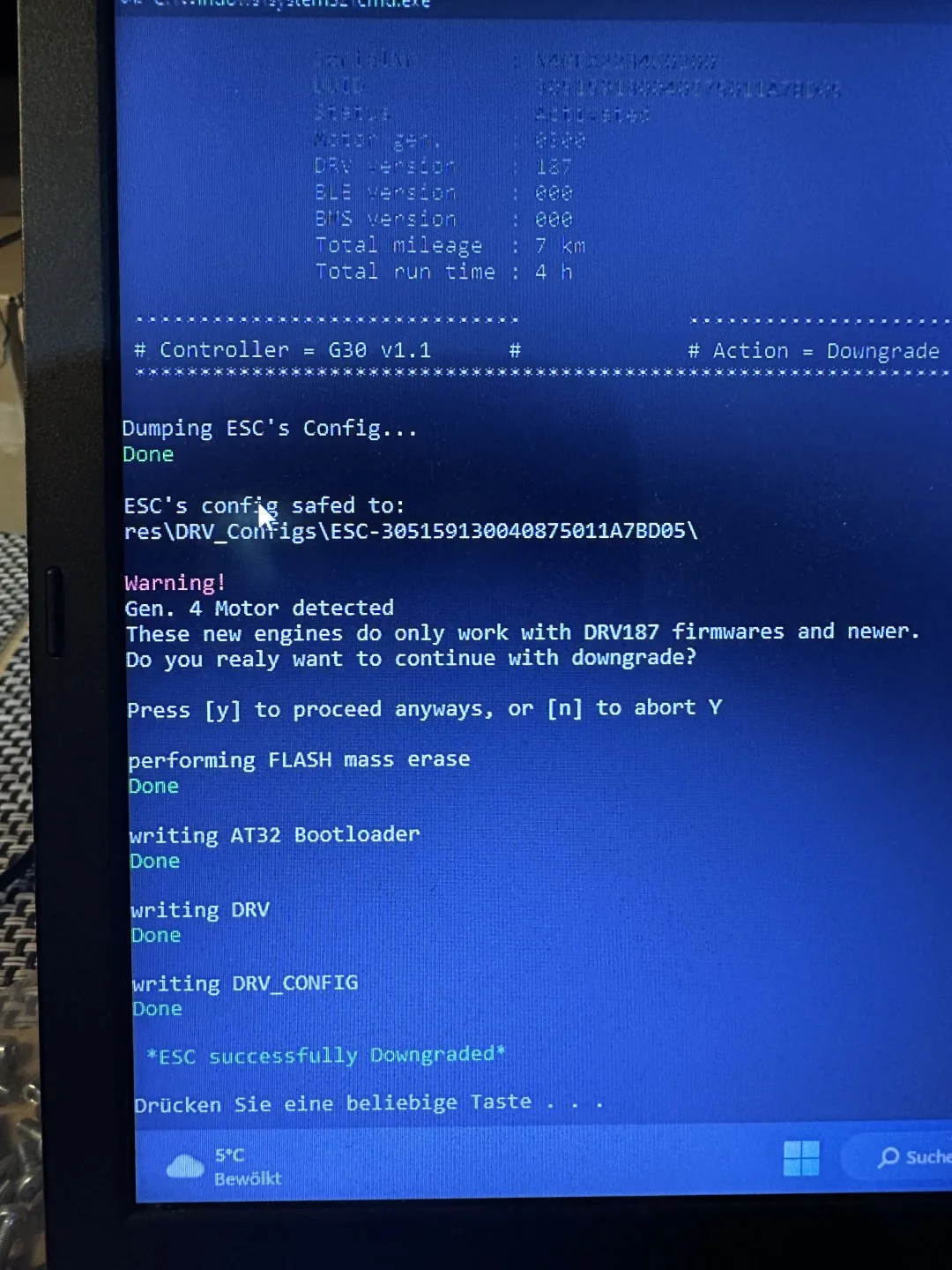

Danke nochmal für deine Arbeit VooDooShamane VooDooShamane , hat jetzt alles geklappt. Die bootloader Datei die da zum Download bereit steht, wird erkannt aber als nicht brauchbar angezeigt. Habe mir das dump dann selber erstellt. Die gepatchte DRV, die man via Scooterhacking auf einen 1.7.3 Controller Flashen soll, wird als fehlerhaft erkannt. Auch ** Bezahlsoftware ** und Scootercompanion haben da nichts machen wollen.
Habe es dann via TTL geflasht, danach den bootloader gedumpt und Zack, alles funktionier wunderbar.🥳
Großen Respekt.Anhang anzeigen 44494
Was ist als nächstes passiert, nachdem du 173 geflasht hast? Kann man Gen4 mit dem 173 verwenden?
