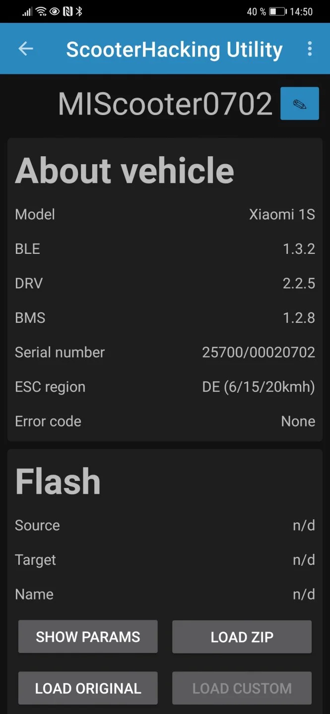

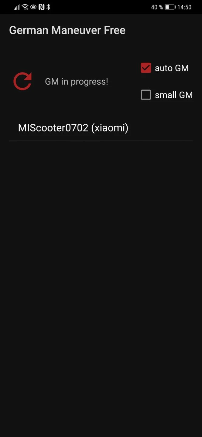

Ich habe leider die original drauf. 2.2.4.
Keine App verbindet sich. Alle finden den Roller verbinden sich sozusagen aber lesen nix aus oder ich kann nix machen. In der mi App ist der Roller auf Österreich gestellt obwohl ich de bin. GPS bt und wlan am tel an. Telefon extra gekauft Androide. Alle Apps neu installiert aber trotzdem geht nix. ** Bezahlsoftware ** kann auch leider nicht installiert werden😞 ich verzweifel. Jetzt werde ich den Roller reset machen und alles mal von vorn
Hat dein Roller unter dem Trittbrett denn die Plakette "Elektrokleinstfahrzeug"? Nicht das du gar kein deutsches Modell hast... Anyways, M365 Dashboard und M365downG funktionieren mit dieser Original-Firmware problemlos. Checke die technischen Daten vom Smartphone ob diese auch Bluetooth Low Energy unterstützt.
Oder einfacher : welches Handy hast du dir genau geholt?

Akso mit dem huawei sollte es keine Probleme geben, das ZTE... Ehrlich gesagt, keine Ahnung, keine vernünftigen Infos zu finden.
Aber da sowohl DownG als auch ** Bezahlsoftware ** (du hast die korrekte Version für armv7a installiert?) sowohl den Scooter erkennen als auch die Daten anzeigen MÜSSEN, sehe ich das Problem beim Handy.
