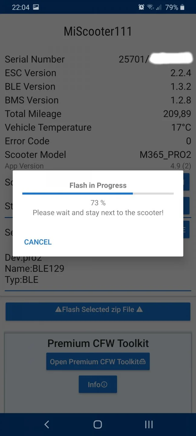

Da scheint die ZIP Datei nicht OK zu sein, kann es aber nicht testen, da ich keinen 1S habe. Auf meinem Pro 2 hat das Flashen von BLE129 mit XiaomiFlasher 4.9 jedenfalls problemlos funktioniert. Danach ist am Dashboard nur einmal kurz der rote Error 10 erschienen, anstatt 3 mal wie bei DownG.
