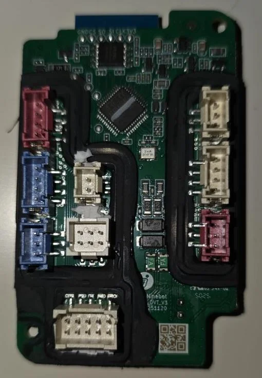

📋 Schritt 2: Platine prüfen​
Schaut euch die Platine genau an. Wenn dort die Bezeichnung _DVT_V3 steht, seid ihr hier genau richtig und macht mit dieser Anleitung weiter. Habt ihr noch die alte Platinen-Revision, nutzt bitte unbedingt die alte, bekannte Pin-Belegung! Diese Anleitung ist NUR für den aktuellen G3 (2026) mit dem neuen Board!

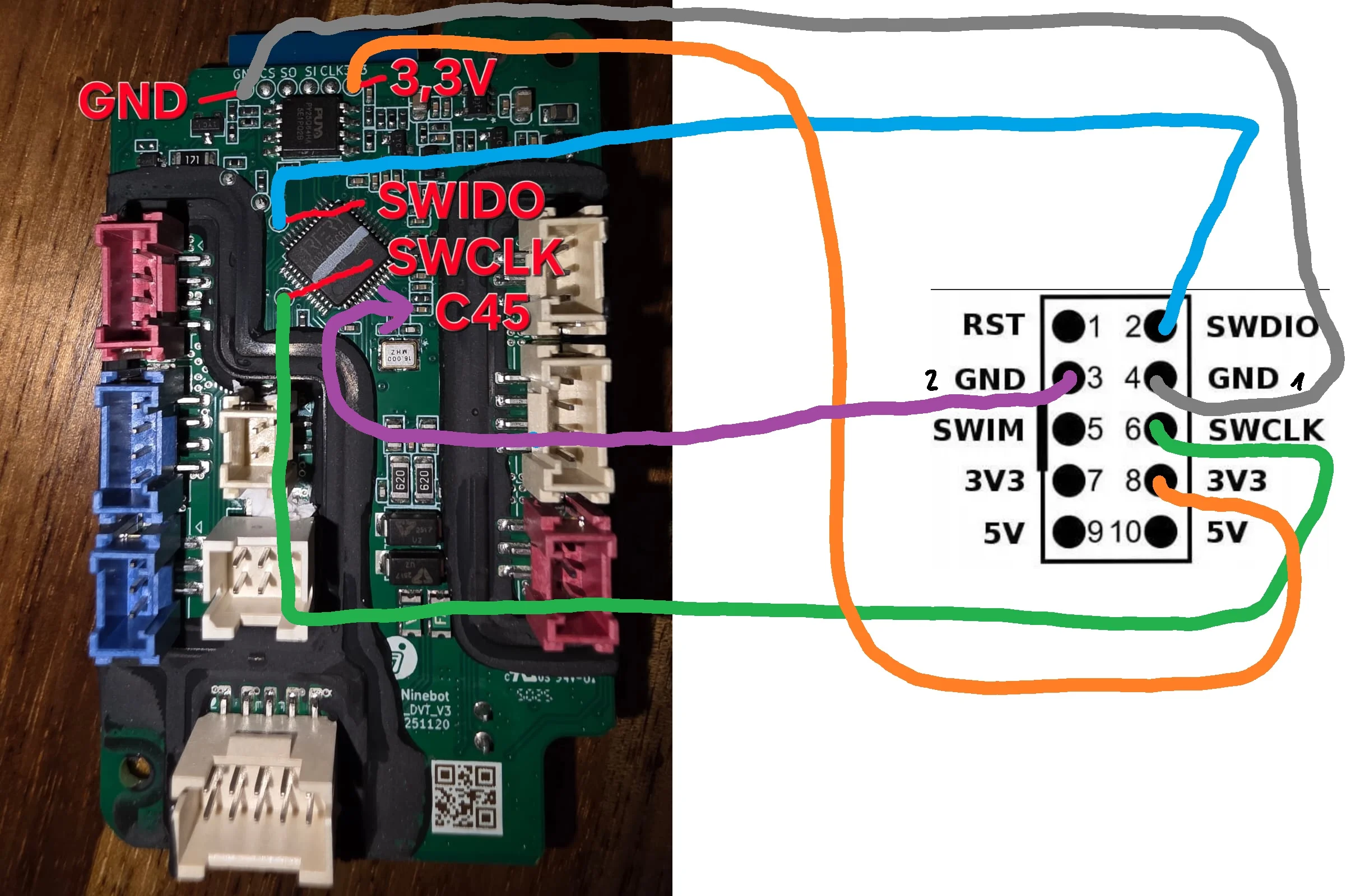

📋 Schritt 3: Den ST-Link mit der Platine verbinden​
Wichtig ist, dass die Leitungen für GND, 3.3V, SWDIO und SWCLK während des gesamten Flash-Vorgangs dauerhaft fest verbunden sind. Ich habe diese 4 Kabel direkt an die Platine angelötet, um Wackelkontakte auszuschließen!
Hier ist der neue Belegungsplan für das _DVT_V3 Board des G3. Die obere Leiste hat zwar einen SI-Pin, aber der ist eine Falle – der Daten-Pin sitzt woanders!
Signal am ST-LinkPosition auf der Platine
GND (1. Masse-Pin)Obere Leiste: 1. Pin von links (GND)
SWCLK (Clock)Obere Leiste: 5. Pin von links (CLK)
3.3V (Power)Obere Leiste: 6. Pin von links (3V3)
SWDIO (Data)UNTERE Steckerleiste: 2. Pin von links (Zubehör-/Blinker-Stecker)!
GND (2. Masse-Pin) C45 (temoprär)
Der C45-Trick: Der C45-Kondensator darf nicht dauerhaft verbunden sein! Er wird über den 2. GND-Anschluss eures ST-Links befeuert. Nehmt dafür am besten ein Kabel, das vom zweiten GND des ST-Links kommt, und verbindet das Ende mit einer Nadel oder feinen Pinzette. Der C45 wird damit später beim Flashen nur kurz berührt, um die Verbindung herzustellen. Sobald die Verbindung steht, lasst ihr sofort wieder los.

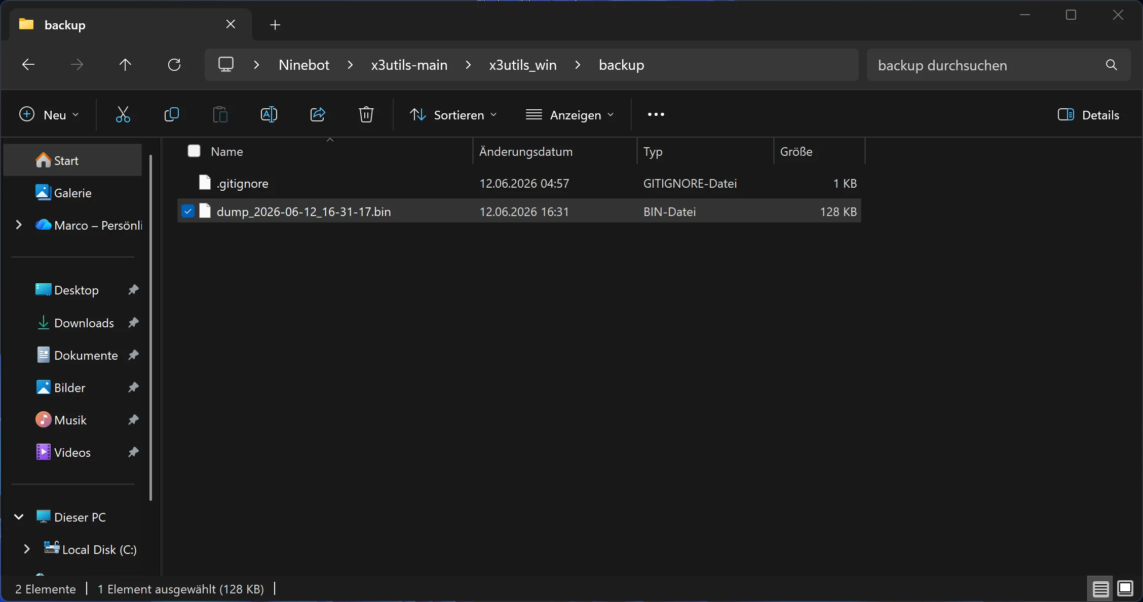

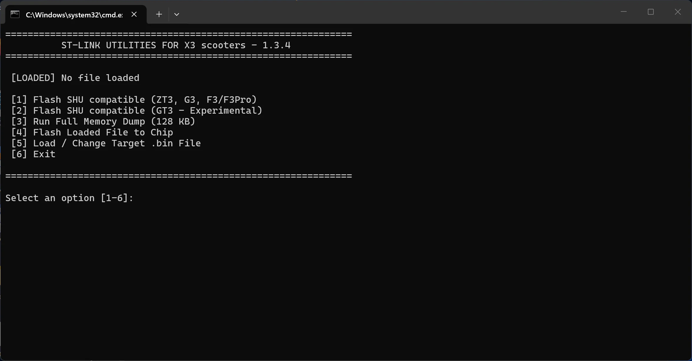

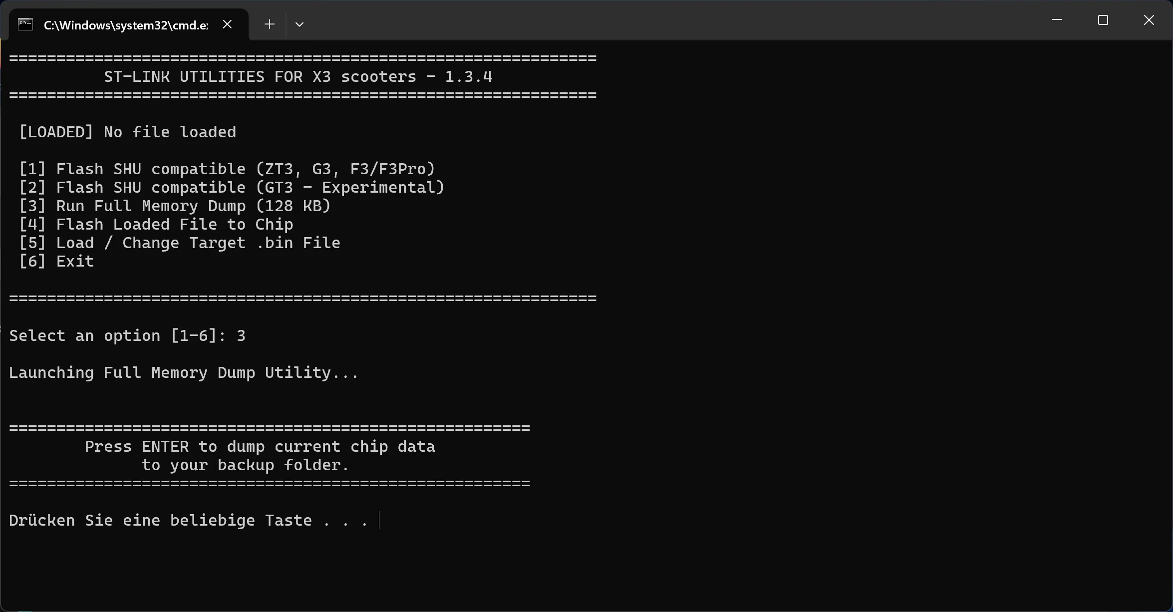

📋 Schritt 4: Software starten & Backup erstellen (PFLICHT!)​
Bevor wir irgendwas verändern, sichern wir den Originalzustand. Bitte macht unbedingt dieses Backup, damit ihr auf der sicheren Seite unterwegs seid!
  1. Schließt den ST-Link an den PC an und startet den Launcher von x3utils.
  2. Wählt im Main Menu [3] Run Full Memory Dump (128 KB).
  3. Jetzt kommt der Nadel-Trick: Berührt genau in dem Moment, in dem der Prozess startet, den C45-Kondensator mit eurer GND-Nadel. Sobald das Tool kurz "hängen" bleibt bzw. den Chip erkennt, lasst ihr den C45 sofort wieder los.
  4. Ihr werdet sehen, dass das Backup (128 KB) erfolgreich erstellt wurde. (im "backup" Ordner hinterlegt)
Anhang anzeigen 70874Anhang anzeigen 70875

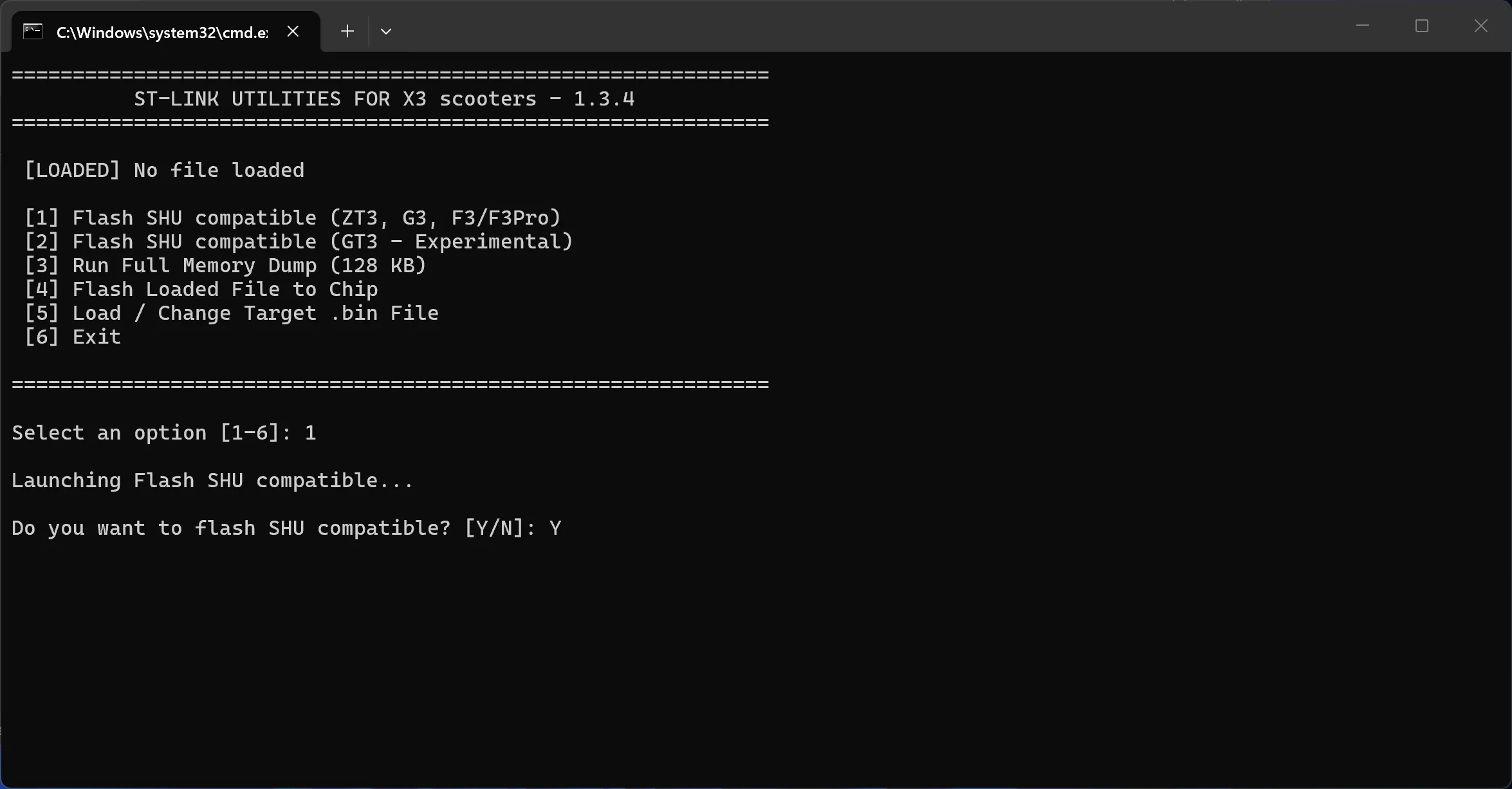

📋 Schritt 5: SHU Kompatibilität flashen​
Jetzt sind wir abgesichert und machen den Roller bereit für die Bluetooth-Steuerung über das Handy.
  1. Wählt im Menü [1] Flash SHU compatible (ZT3, G3, F3/F3Pro).
  2. Das Tool fragt euch: Do you want to flash SHU compatible? [Y/N]: -> tippt y ein.
  3. Danach müsst ihr noch 2 Mal mit Enter bestätigen.
  4. WICHTIGER BEDIEN-TIPP: Ich habe es so gemacht, dass ich bei jeder dieser Eingaben (inklusive dem "y") kurz den C45 mit der Nadel berührt habe, bis es im CMD-Fenster ganz kurz hing, und dann sofort wieder losgelassen habe. Insgesamt berührt ihr den C45 also 3 Mal kurz während dieses Schritts.
Sobald das Skript komplett durchgelaufen ist, trennt ihr die Lötkabel und baut das Dashboard wieder komplett zusammen in den G3 ein.

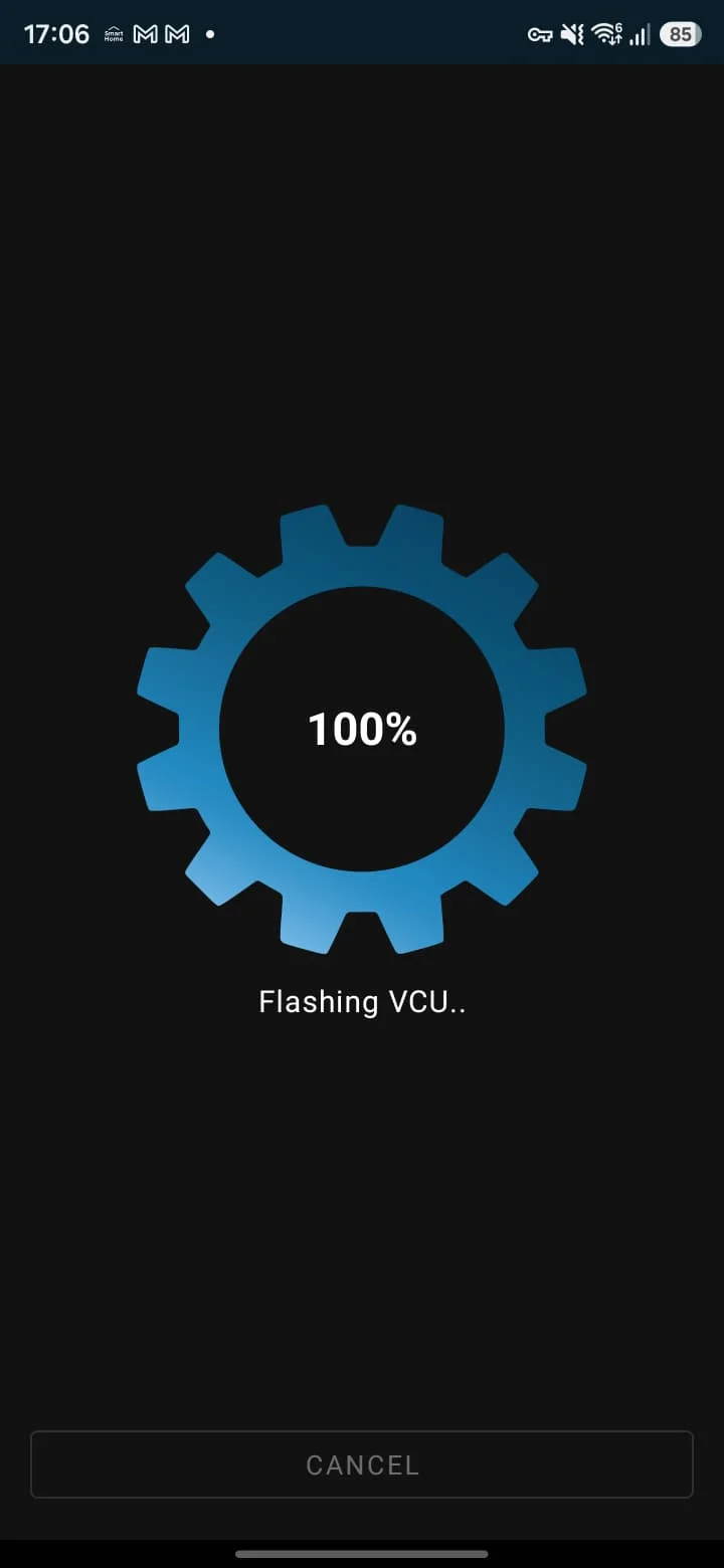

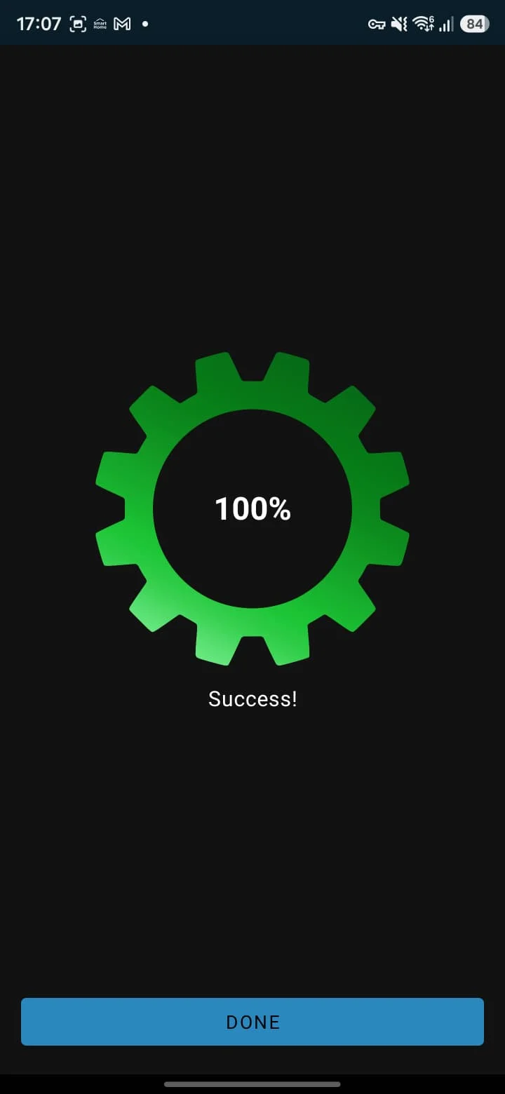

📋 Schritt 6: Das finale Flashen über die SHU-App (Smartphone)​
Jetzt geht es am Handy weiter, um die eigentliche Tuning-Firmware aufzuspielen:
  1. Öffnet die ScooterHacking Utility (SHU) App auf eurem Smartphone und verbindet euch per Bluetooth mit dem Scooter.
  2. Geht auf den Reiter FLASH -> wählt Load from Repo -> klickt auf VCU und flasht dort die letzte verfügbare Version.
  3. Geht danach wieder auf FLASH -> wählt Load from File und sucht die zuvor heruntergeladene Tuning-Firmware auf eurem Handy ( G3⚡𝙑𝘾𝙐 panicsystem.zip).
    • ⚠️ WICHTIG: Wählt unbedingt direkt die komplette ZIP-Datei aus – NICHT die entpackten einzelnen Dateien!
Anhang anzeigen 70878Anhang anzeigen 70879
FERTIG! Euer G3 ist nun erfolgreich modifiziert.

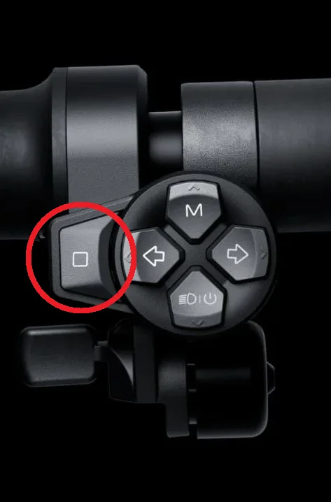

Die Lösung: Ein echter, fliegender Panic-Button! 🛑Mit der neuen Zip-Datei bleibt alles beim Alten – mit einem riesigen Upgrade: Wir haben jetzt einen echten Panic-Knopf!
  • Wie es funktioniert: Ihr fahrt im getunten Modus. Sobald es "brenzlig" wird, müsst ihr den Scooter NICHT mehr ausschalten!
  • Die Action: Einfach im laufenden Betrieb den zugewiesenen "Custom Button" am Lenker drücken.
  • Das Ergebnis: Der Scooter riegelt sofort mitten in der Fahrt elektronisch ab und ist augenblicklich wieder im komplett legalen Modus (22 km/h).
Kein Display-Blackout, kein auffälliges Piepen beim Neustart, kein Stillstand. Einfach Knöpfchen drücken, unschuldig gucken und entspannt an der Kontrolle vorbeirollen. Das System reagiert absolut übergangslos.
Ich hänge euch die Datei hier an. Probiert es aus und lasst mal euer Feedback da!

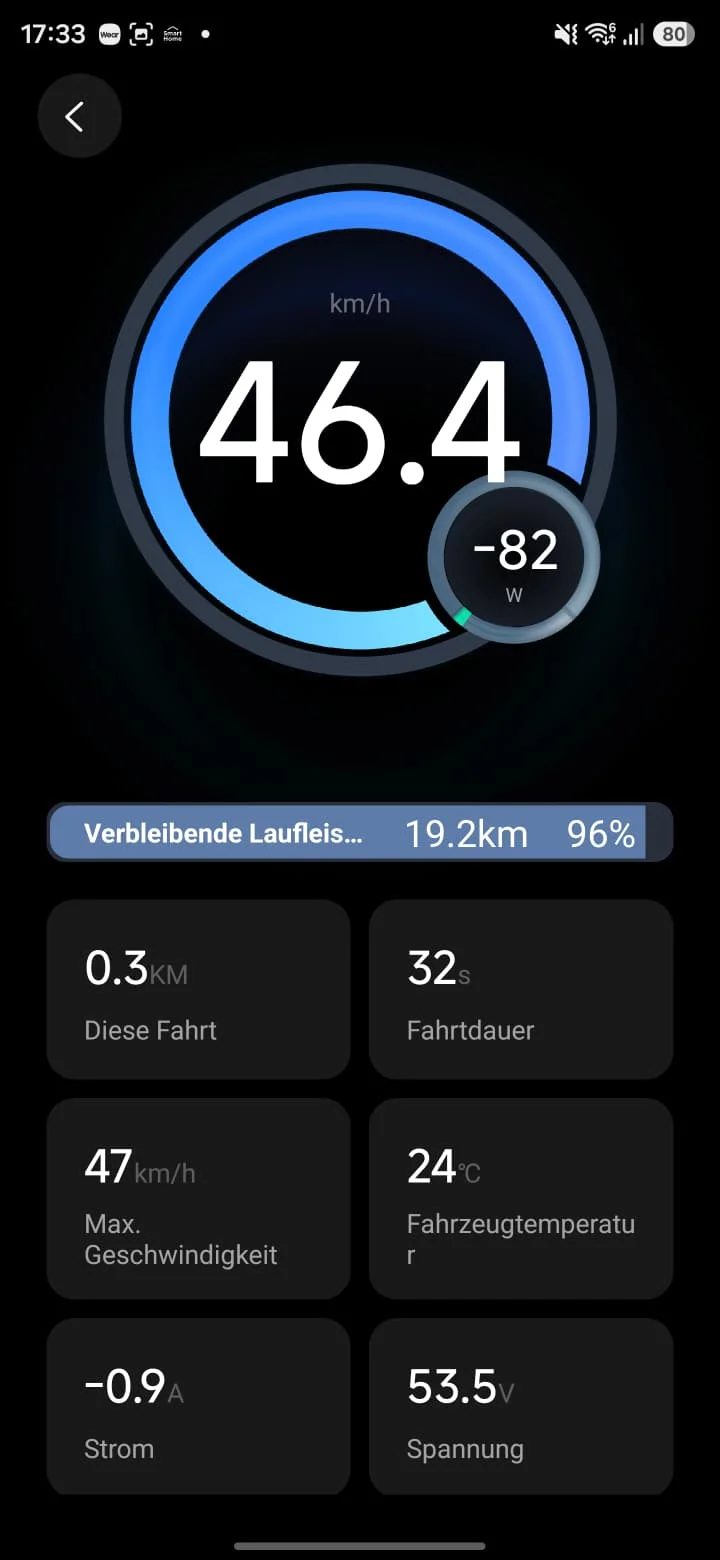

Ich schaffe im Sport Modus im Leerlauf 46 ~ 47Km/h.
Du kannst mal in den Segway App das versuchen, um mehr Geschwindigkeit raus zu holen:
Und ja, du kannst die Segway App bedenkenlos nutzen. Achte nur darauf, dass du Updates ausschließlich über die SHU App machst. Deine VCU ist ehh auf 6.6.1 gespooft, die ist also für die Segway App immer aktuell.
LG Marco
Brandneu aufgebockt in meiner Wohnung ging er anfangs nach dem flashen nur bis 39km/h, nach der ersten Fahrt draussen komme ich jetzt aber auch auf 46 ~ 47Km/h.

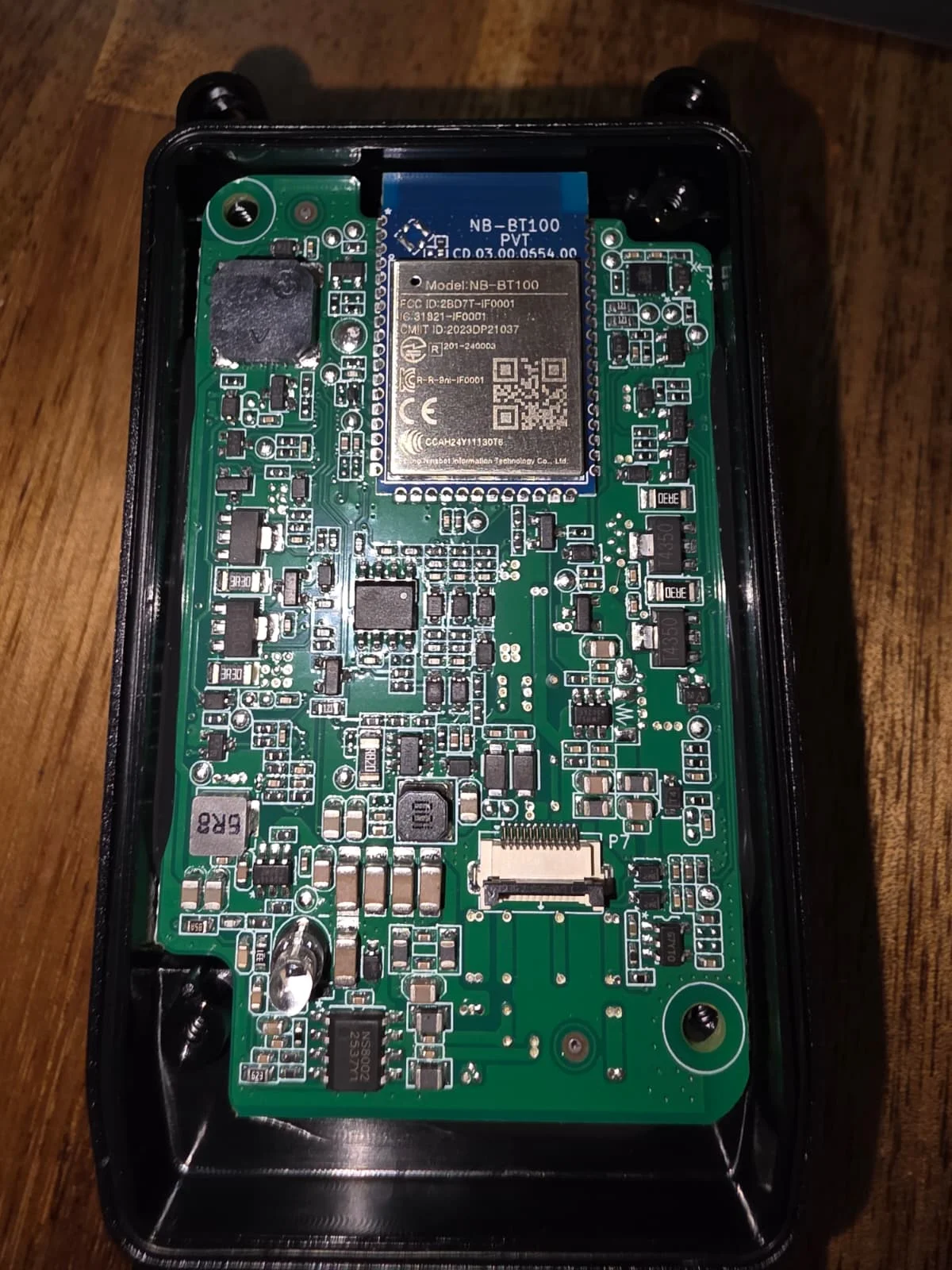

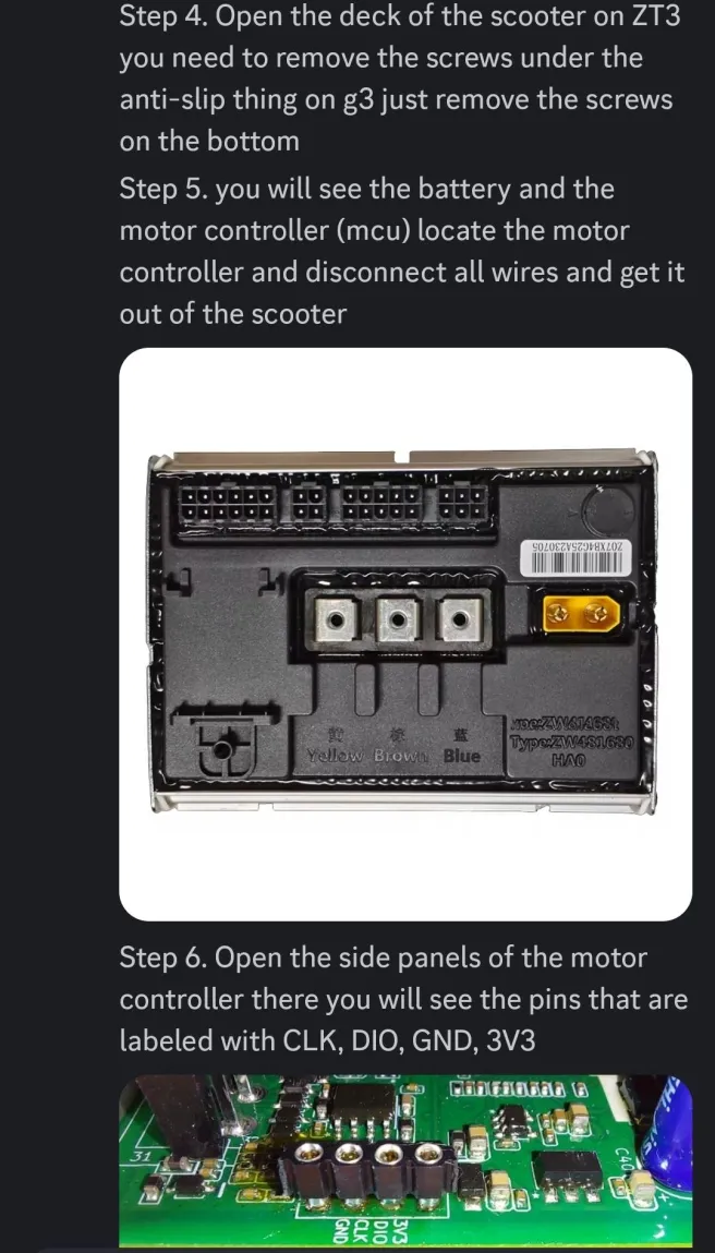

Grüße, ich bin seit einer Stunde dran die Platine aus dem Gehäuse zu lösen. Irgendwelche Tipps? Versuche es mit nem Föhn aber da verbrenn ich mir eher die Hände...
x3utils braucht keine Datei, es wird das heruntergeladen was auf dem Controller drauf ist, dann gepatcht und wieder drauf geladen.
Funktioniert derzeit aber nur, wenn die neusten Updates mit der Segway App noch nicht gemacht wurden. maximal VCU Version 1.6.2 für den G3
Ach ja, x3utils kann nicht nur die VCU sondern auch die MCU von der Flash Sperre befreien.

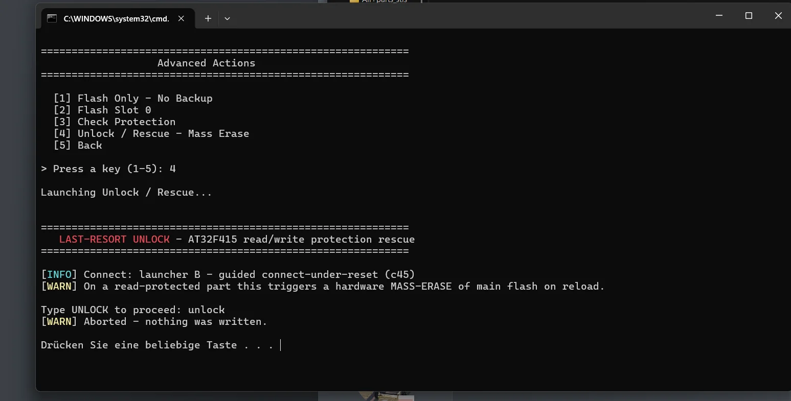

also mass erase kann ich scheinbar irgendwie nicht machen...deshalb kann ich bestimmt die mcu auch nicht entsperren..
"shu compatible" ist auch hier die richtige option.
den erase/unlock nur im absoluten notfall anwenden..sollte der name dir schon verraten haben.
Als verbindungsoption reicht bei der MCU übrigens "default" aus.
Bist du dir sicher dass der STlink auch an der MCU angeklemmt ist? Oder probierst du es wieder am Dashboard?
