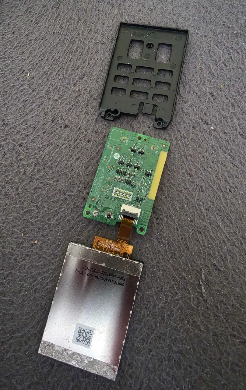

Es wird übrigens oft gefragt, wie man das Display von der Platine ab bekommt.
Vorsichtig mit einem Kunststoffteil das geklebte Display raushebeln, genau hinschauen nur das Display nicht den Kunststoff Rahmen darunter, denn da ist noch eine Schraube unter den Display.

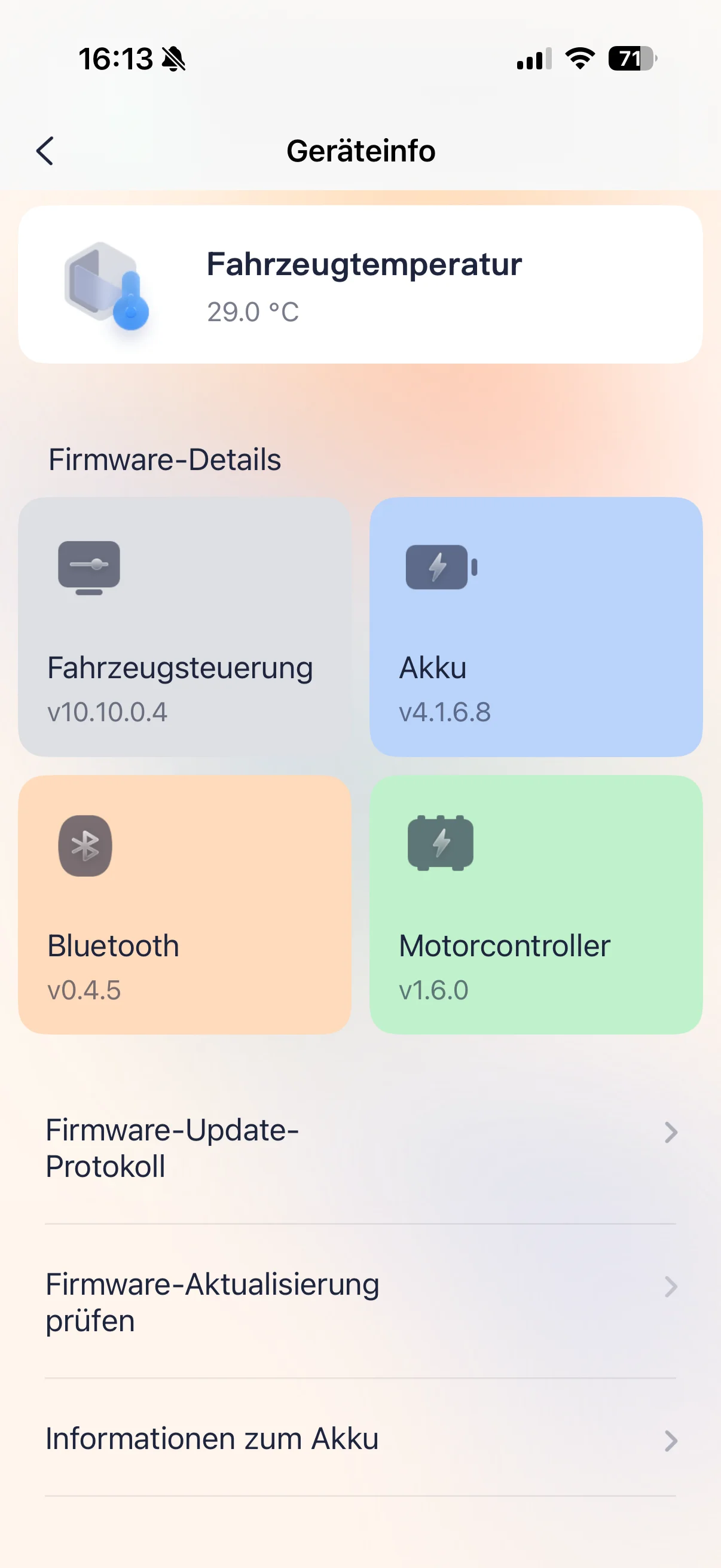

Hallo Gemeinde, nach jahrelanger Abstinenz aus diesem Forum, brauche ich jetzt mal eure Hilfe. Ich denke mein Thema passt hier ganz gut rein.
Ich habe die SHU App noch aus den Anfangszeiten und habe damit früher viel vermacht. G30D, Xiaomi Pro2 usw.
Nun fahre ich seit einem Jahr einen Max G3D und damals war mit SHU nichts zu machen bei der Kiste, deswegen habe ich mich damals für den LC entschieden. Das hat auch immer super funktioniert muss ich sagen. Irgendwann gab es dann auch mal einen GT3 Akku.
Nach dem vorletzten Update lief der Roller mit mir auf der Ebenen sogar 40/41 km/h.
Nun kam ja das böse Update welches ich am Sonntag installiert habe. In der Vergangenheit gab es nie Probleme, deswegen ging ich davon aus das es diesmal auch keine gibt.
So nun ist das Update drauf, LC als solches funktioniert auch weiterhin aber bei 34 km/h ist einfach Schluss mit mir an Bord, im Leerlauf (angehobenes Rad) gehen trotzdem die 45 km/h wie sonst auch, es ist also kein Geschwindigkeitslimit sondern einfach keine Kraft mehr oben raus.
Ich Pendel mit dem Ding jeden Tag durch die Felder zu Arbeit 17 km hin und 17 km zurück.
Meine tägliche Zeit auf dem Roller verlängert sich nun täglich was mir nicht passt.
Ich fahre aber trotzdem unwahrscheinlich gerne mit dem Ding weil mich das kurz erdet bevor ich zuhause ankomme und da den ganzen Alltag ablade.
Aus lauter Verzweiflung gestern mal SHU App gestartet und kann natürlich auf VCU und MCU kein Downgrade machen.
Ich habe noch einen ST-Link kann mir hier jemand sagen was ich machen muss um das ganze downgrade fähig zu bekommen?
Ich mache sonst Leistungssteigerung an Autos und habe auch hier viel mit offenen Steuergeräten (Boot-Mode) zu tun. Wenn mir das vielleicht einer sogar telefonisch eben näher bringen kann würde ich mich sehr freuen. Gerne auch per PN.
Ich habe jetzt nicht so die Riesen Lust auf try & Error. Am liebsten wäre mir halt eine Anleitung was ich für den ST-Link für ein Programm brauche und wie ich die VCU und MCU jeweils auslese.
Ich bin auch gerne bereit per Paypal für eine direkte Unterstützung zu zahlen. Zeit ist Geld und wenn ich jetzt 20 Threads durchlesen muss und Firmwares und Programme testen muss geht mir diese verloren. Da kann sich lieber einer was dazu verdienen und beide Seiten sind glücklich.

Kannst mal versuchen mit der SHU App 4.2 die region auf US zu stellen. Die Versionsnummer deine fahrzeugsteuerung stimmt irgenwie nicht, sieht nach Lizenkot aus.
Ja das problem dabei ist hald sowiso einmal der lc.. Der muss sowiso runter bevor du irgendwas hier weiter tust in richtung downgrade
