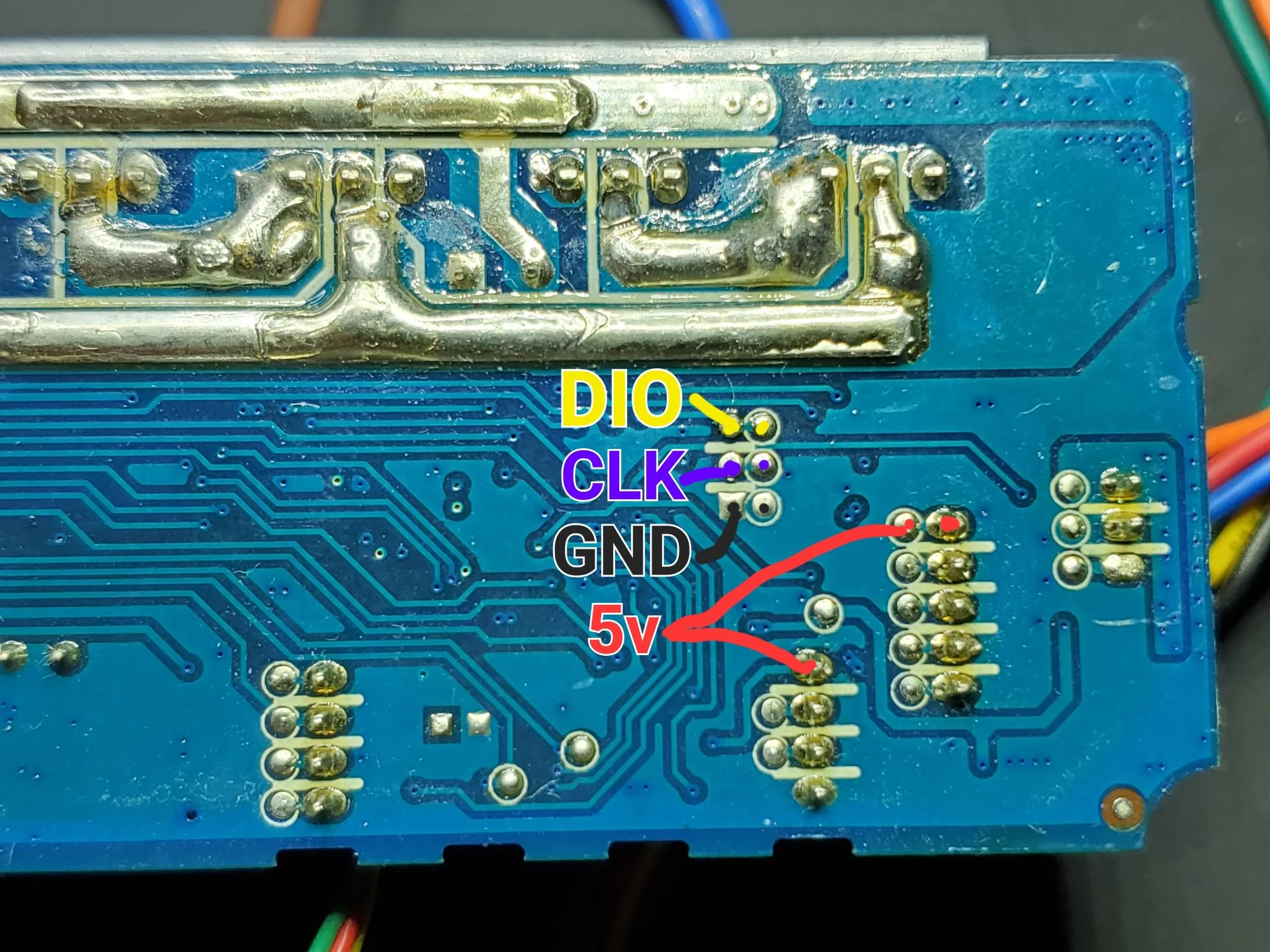

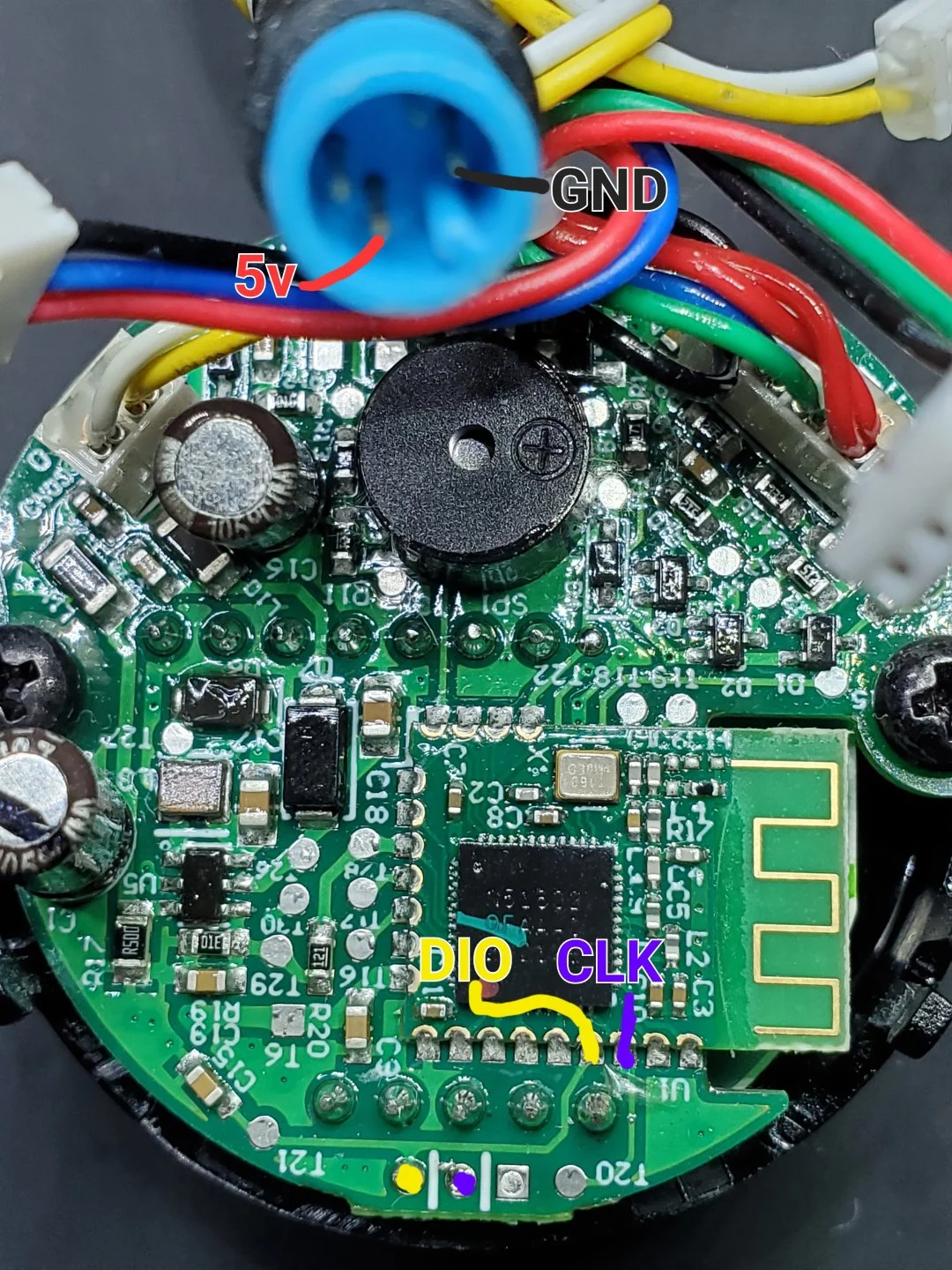

Dashboard ST-Link:
Controller ST-Link:
Wie man an den Bildern sehen kann habe ich bei beiden jeweils mit dem 5v Kreislauf geflasht.
Macht sich ganz gut da man direkt nach dem erfolgreichen Flash sieht ob Dashboard oder Controller wieder funktionieren.
Controller ST-Link:
