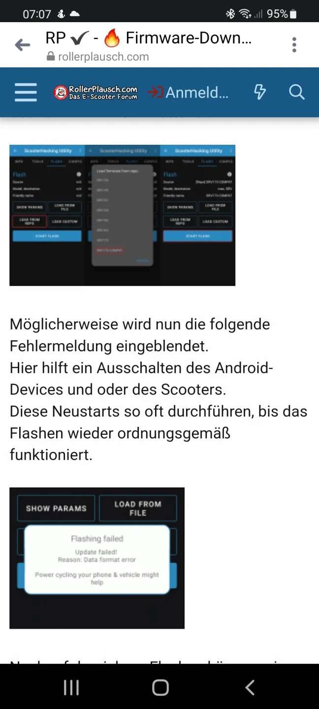

Hi,
Ich versuche mich jetzt schon den 2. Tag in Folge am Downgrade bzw. Flaschen des max G30D.
Leider scheitern ich konsequent am Schritt die DRV zu laden.
Heisst, ich erhalte durchgehend die Meldung "Flashing failed. Format error"
Ich hab auch schon etliche Male den Scooter und auch das Handy neugestartet, wie empfohlen wird. Aber leider noch immer ohne Erfolg.

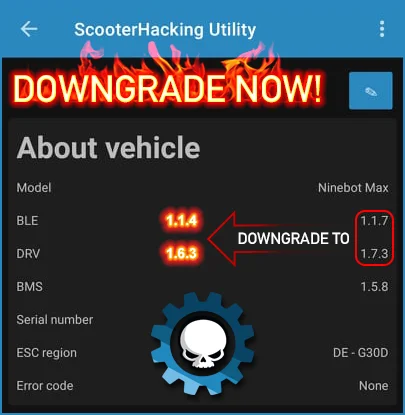

Hallo zusammen beim Flashen der DRV kommt immer die Fehlermeldung und bricht ab.Kann mir bitte jemand helfen was ich tun kann.Vielen Dank
Hi, die DRV 170 von Segway oder auch von neuen Scootern lässt sich aktuell nicht downgraden.
Lies mal weiter oben
Via Harware Eingriff wäre es möglich...... warte besser mal ab.......
Wie bereits erwartet. Das ist der Zustand nach dem aktuellen Ninebot Update.
Einfach nach folgendem Tutorial downgraden.
