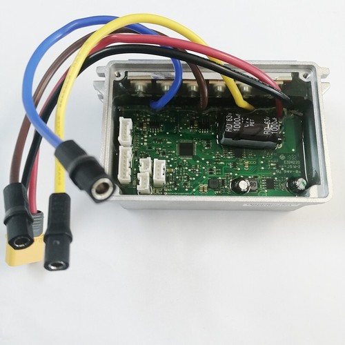

Danke für die Info.. Da ich zeitlich (Kinder und Firma) zu sowas wohl nicht kommen werde,ist die frage ob ich mit jetzt einen anderen Roller kaufe oder den controler gegen einen anderen tausche!?
Da der ninbot nagelneu ist, würde ich wohl einen anderen controler bevorzugen.
Hat jemand von euch einen controler den verwenden kann und mit dem ich die app Vollständig nutzen kann?
Wenn nicht habt ihr einen link von einem den ich kaufen kann?
Ich weiß auch nicht ob es verschieden Anschlüsse gibt 😑

Fals einer einen controler hat, ich kaufe ihn sofort!

Doch doch ich möchte Tunen, alles was die app und der Roller hergibt, ich habe nur keine lust am Bastelei oder lötetrei am controler 😅
Wie sieht die unterstützt vom chatt aus? Ich baue meinen controler aus und sende jemanden der ihn für mich nutzbar macht?
Bis ich ihn dann wieder habe könnten auch 1 bis 2 Wochen ins Land gehen 🤔 brauche den Roller so schnell wie möglich für mich nutzbar (20kmh ist für mich nicht nutzbar)
Würde der hier passen?

Und du denkst, du bekommst vom Verkäufer oder irgend jemand anders eine Garantie, dass der Controller NICHT auch schin die drv183 drauf hat? 🤣
