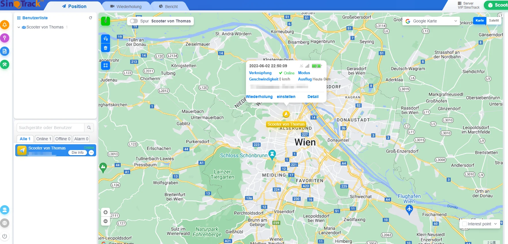

Habe nun auch einen Sinotrack ST-901L 4G Tracker in Verwendung.
Wie der Name schon sagt arbeitet dieser Tracker mit dem 4G (LTE) Netz.
Als Sim Karte nutze ich eine Prepaid Karte von YESSS.

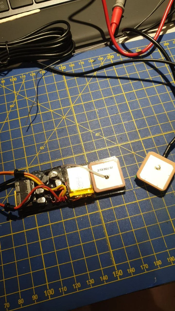

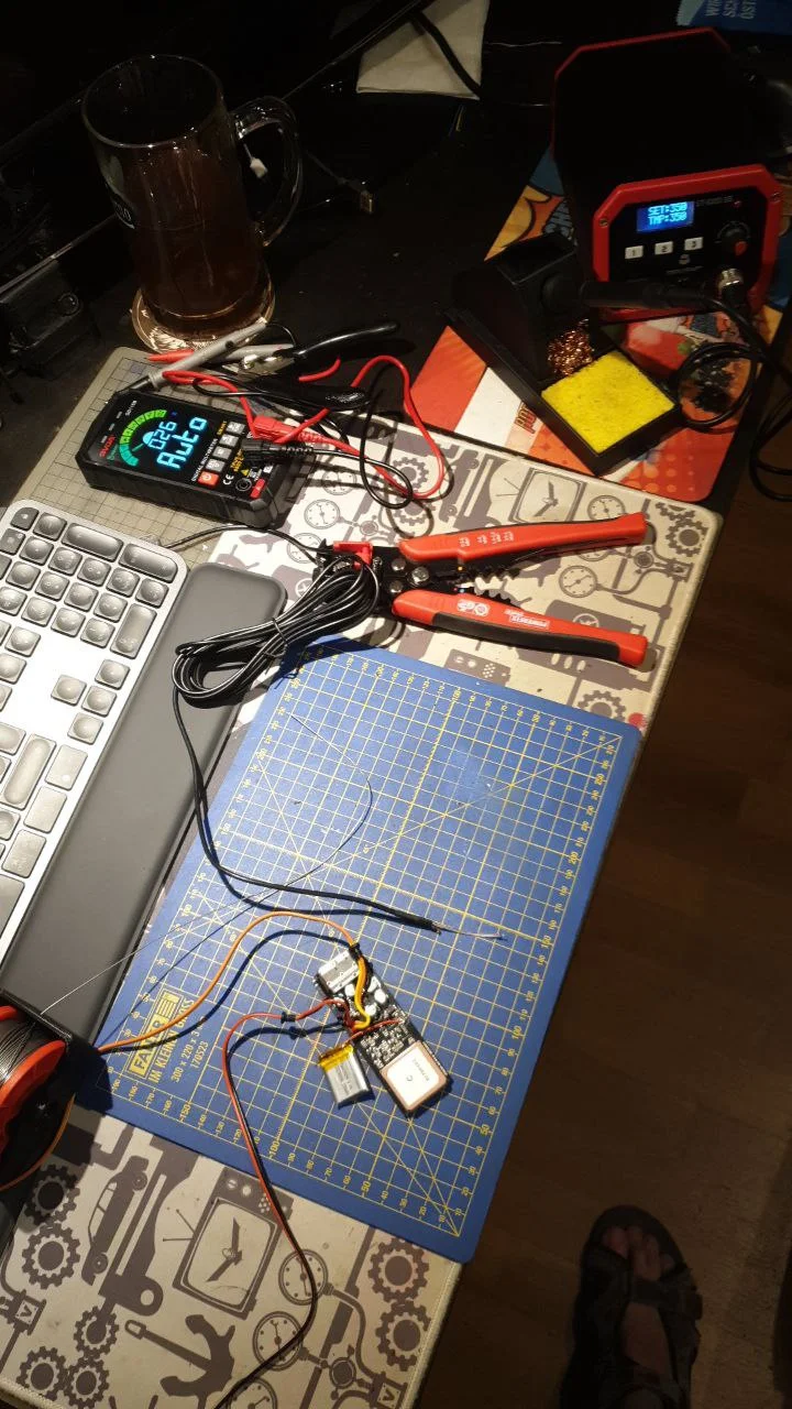

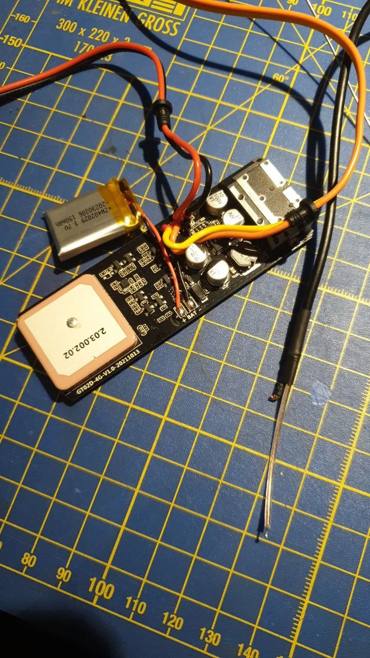

Zudem habe ich den Tracker mit einer zusätzlichen Antenne versehen welche ich durch die hintere Kabelausführung (Rücklicht) des Akkufaches nach außen führe und mit Fix All Flexi befestige.
Zudem verstärkt der LNA in der Antenne das Signal um 28 dB.
Angeschlossen wie auf den Bildern zu sehen (der Schirm des Koax Kabels ist mit GND bzw. dem Minuspol verbunden).

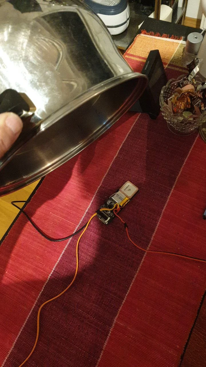

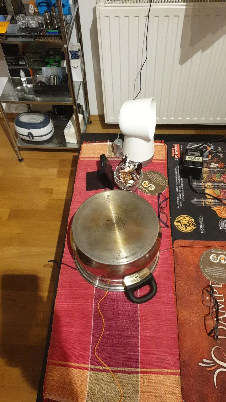

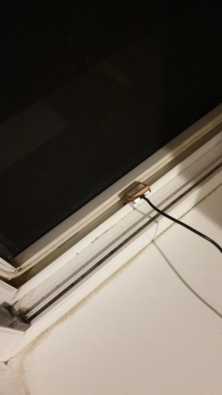

Also das mit der externen Antenne funktioniert ausgezeichnet.
Habs zuvor ohne Antenne unter dem Topf in der Wohnung versucht, keine Chance.
Dann mit der Antenne echt super Signal.
Anhang anzeigen 49435 Anhang anzeigen 49436 Anhang anzeigen 49437 Anhang anzeigen 49438
