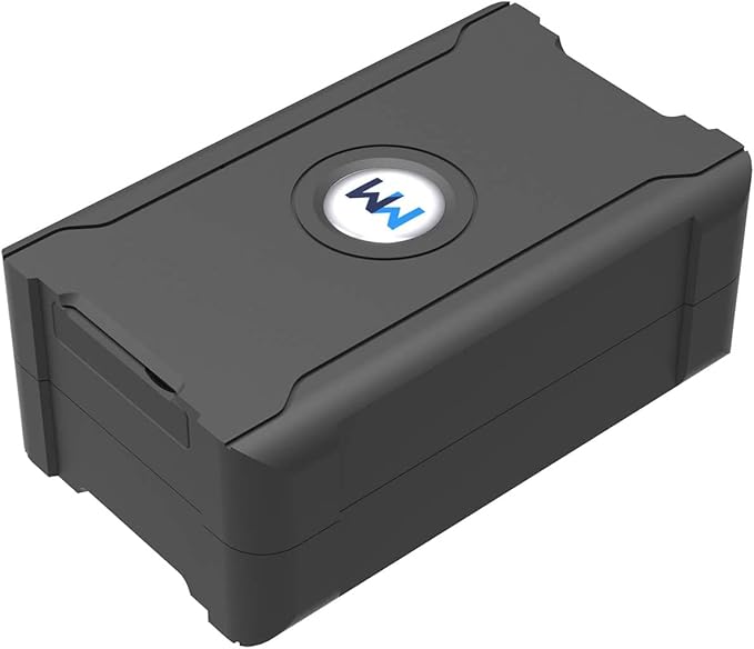

Auf einer bekannten Schnäppchenseite bin ich auf einen 2G GPS Tracker gestoßen der für uns interessant sein könnte (zur Info, 2G wird noch vielfach, z.B. bei eCall, genutzt und noch mindestens bis 31.12.2025 betrieben). Interessant ist der 6000mAh starke Akku GPS Tracker weil er öfter mal bei Amazon als Aktionsangebot für um die 8€ angeboten wird, und entgegen der Beschreibung keine fest eingebaute SIM Karte besitzt sondern eine entfernbare und man eben kein Abonnement benötigt sondern seine eigene SIM einsetzen kann. :)
Wenn man vorsichtig den Aufkleber entfernt kommt die "eingebaute SIM" zum Vorschein.
Dort schiebt man die Verriegelung hoch und kann dann seine eigene SIM einsetzen. Idealerweise eine kostenlose Netzclub, es geht aber auch jede andere. Wie man sie konfiguriert (APN Einstellungen) und welche kostenlose Software man dafür nutzt (Traccar etc.) wurde bereits in früheren Beiträgen beschrieben.
Ich nutze Traccar und eine Prepaid Karte die im Telekom Netz funkt, und die ich jährlich mit 10€ aufladen muss. So schauts bei mir aus:
Die Genauigkeit beträgt ca. 10 Meter.

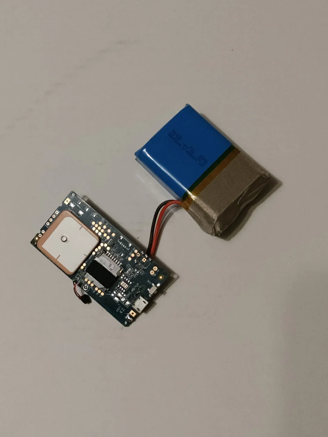

Edit, so schaut das Innenleben aus:
Wollte eigentlich statt den Akku einen kleinen Converter anlöten, durchsichtigen Schrumpfschlauch drüber und den Tracker dann übers Bordnetz betreiben, leider funktioniert er nach dem Ausbau nicht mehr. :( Aber kein optimieren ohne Schwund, und der Verlust ist verkraftbar.
Bei meinem war ein kleiner „pin“ der musste reingedrückt sein, sozusagen als Sicherung das das Gehäuse geschlossen ist.
Hab den runtergedrückt und nen Tropfen lot drauf, funzt……
