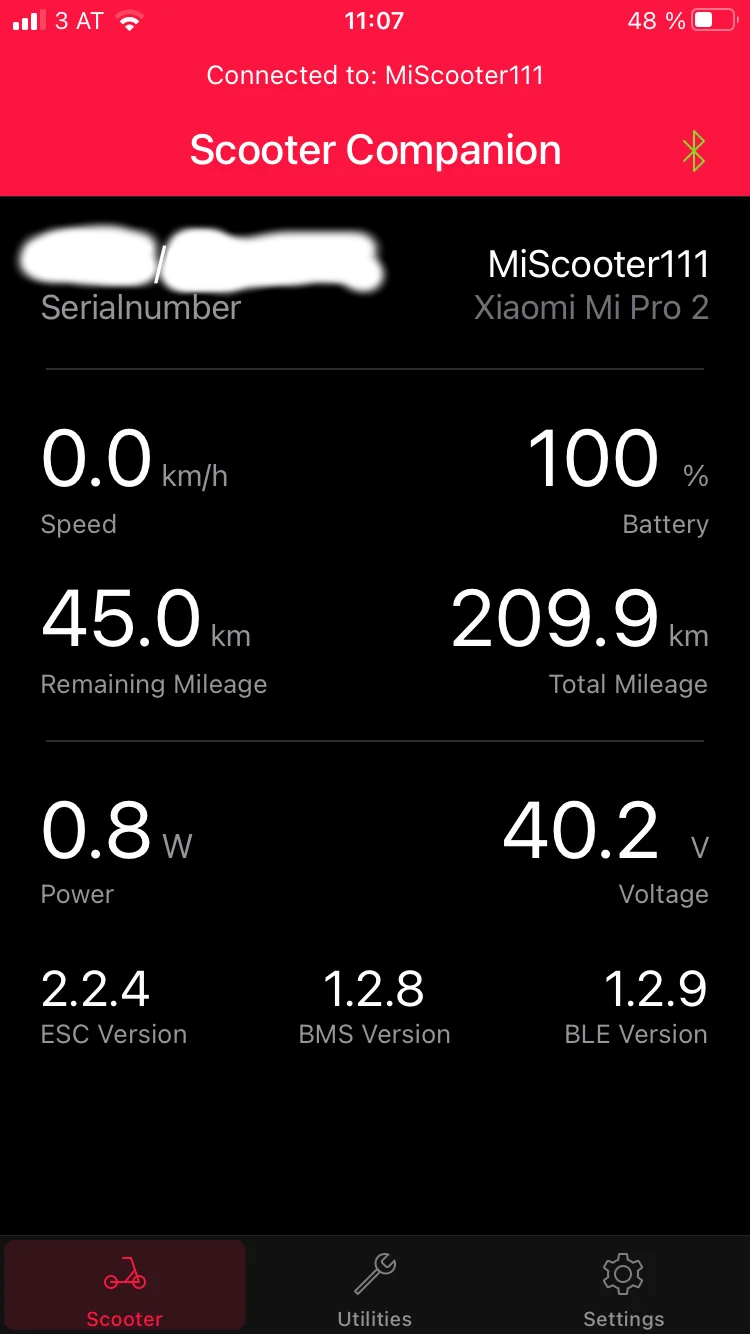

iPhone XR
iOS 14.0.1
Kein Jailbreak
TestFlight Version 2.7.0
bei mir stürzt die App oft ab, wenn ich die Region von DE auf US wechsle (mit zurück zu DE nach dem ausschalten, also german maneuver).
Mit beiden Rollern das gleiche verhalten?

Ich habe aktuell die standard Firmware auf meinem Ninebot G30D installiert mit der Magic Serial number (1111).
Wenn ich dann die Scooter Companion starte, und auf US stelle, dann läuft der Roller mit 31 Km/h im Leerlauf.
Sobald ich den Roller ausschalte, springt er auch wieder wie gewollt in den deutschen Modus.
Also alles super aber wenn ich eine selbst erstellte Firmware drauf lade, dann springt er nach dem ausschalten nicht mehr in den deutschen Modus zurück, sondern bleibt bei der geladenen Firmware.
Gibt es nicht die Möglichkeit, dass der dann automatisch wieder auf die deutsche Version umschaltet ?
Oder müsste ich dann wieder die originale Firmware drauf spielen ?
