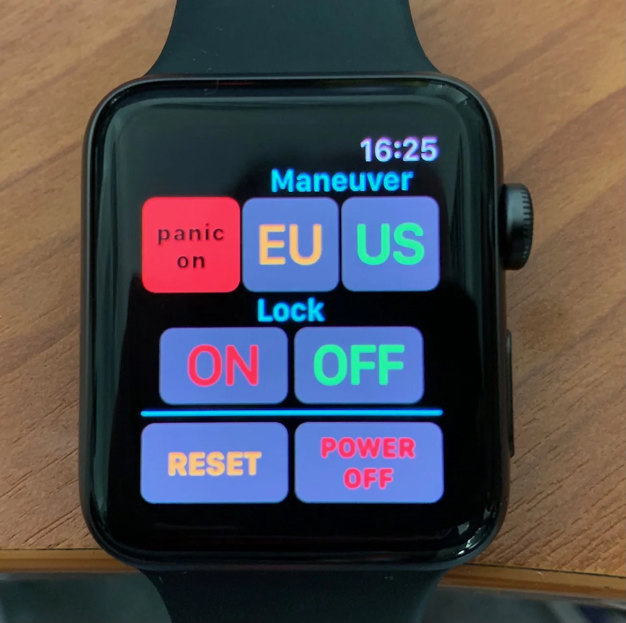

Das senden der befehle ist mit Swift sehr einfach, ich habe diese App gebaut.
sieht super aus, minimalistisch und funktional, perfekt für den scooter bzw. die bedienung am scooter! habe keine Apple Watch, nur iPhone und iPad Mini.
verstehe ich es richtig, dass das ein ersatz für Scooter Companion ist oder wird Scooter Companion dennoch benötigt? falls es standalone ist: besteht die möglichkeit, dass Du diese app für iOS bereitstellen kannst? da die beta für Scooter Companion nach wie vor voll ist (beobachte es schon seit monaten - ultra frustierend) und es scheinbar nie die richtige app im appstore geben wird, wäre das eine alternative(?)
Das ist eine eigenständige App, dass bereitstellen bringt leider nichts, da ich die crypto noch nicht so am laufen habe wie es sollte, daher kann die App nur vorgefertigte befehle senden.

Das gleiche Problem hättest du auch mit meiner App, als "normaler" Entwickler kann man seiner App auch nur für 7 Tage signieren, da ist AltStore sogar noch etwas Bedienerfreundlicher. Für 99€ kann man sich ein Developer account kaufen für 1 Jahr, dann kann man seine App für diesen Zeitraum Signieren.
Wer aber Spaß am Programmieren hat und sich selber eine alternative bauen möchte, dem Helfe ich gerne.
