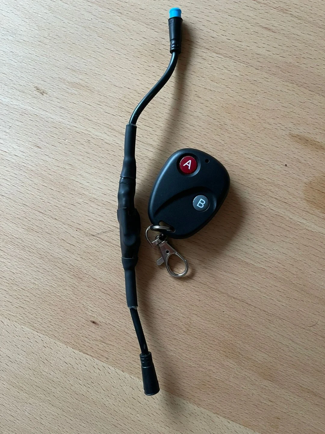

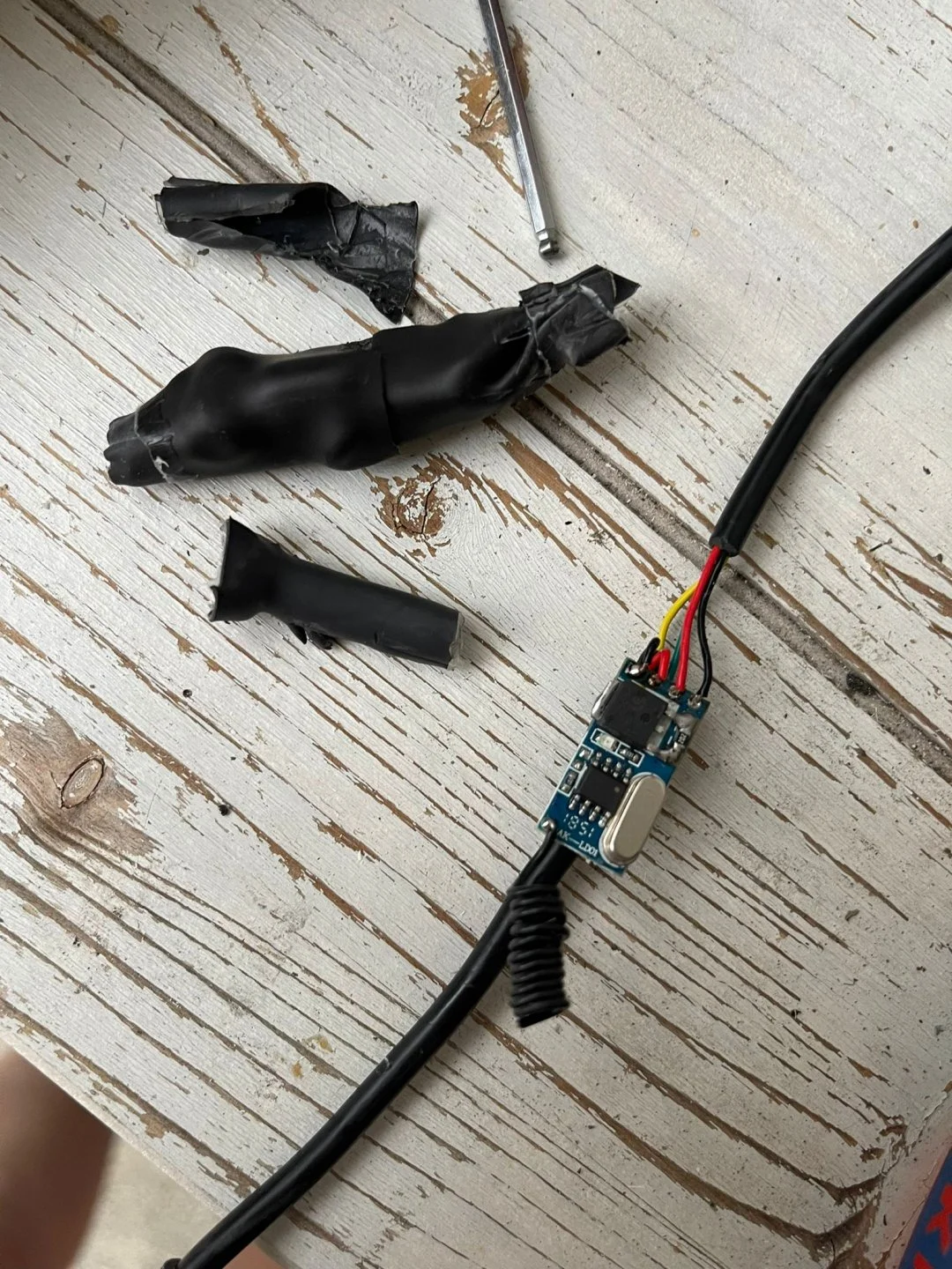

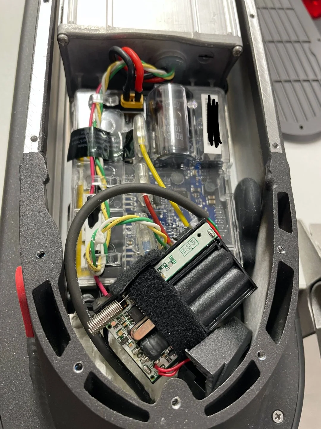

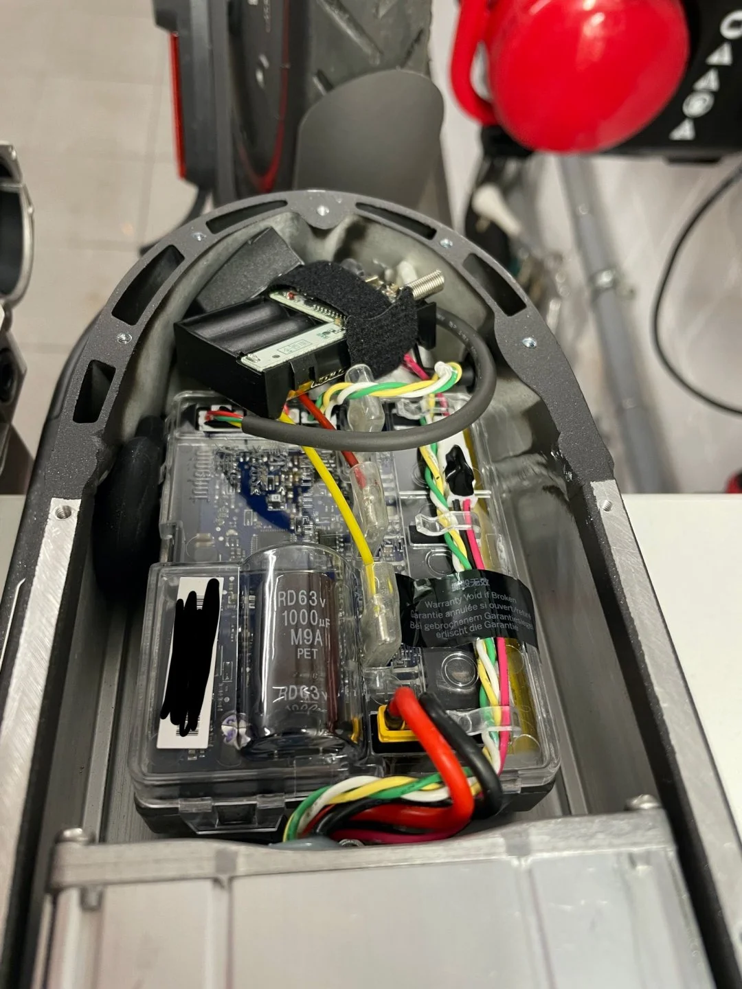

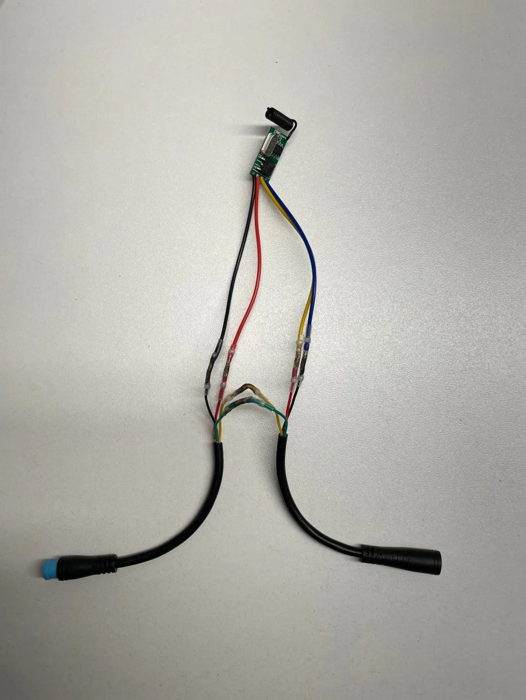

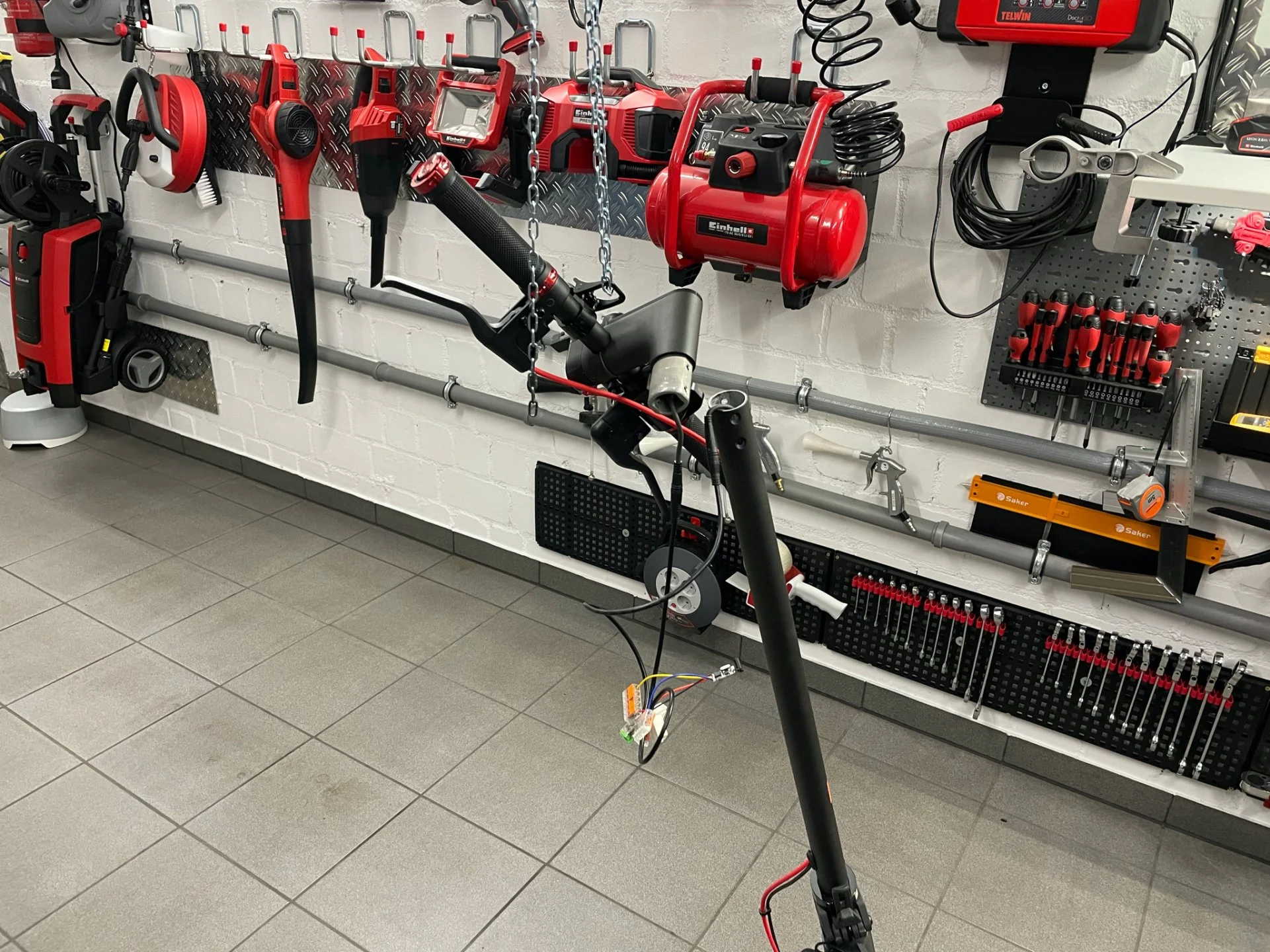

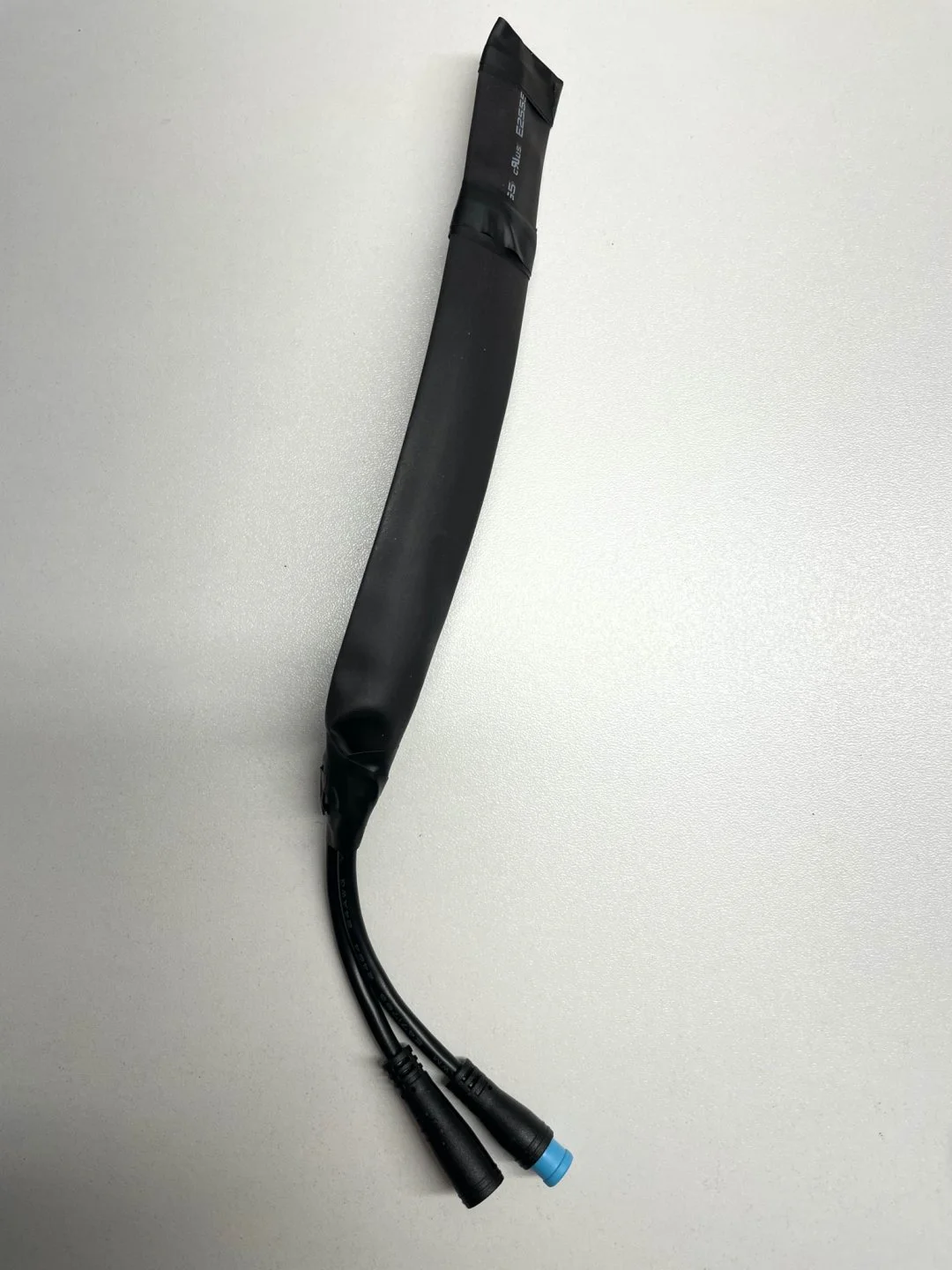

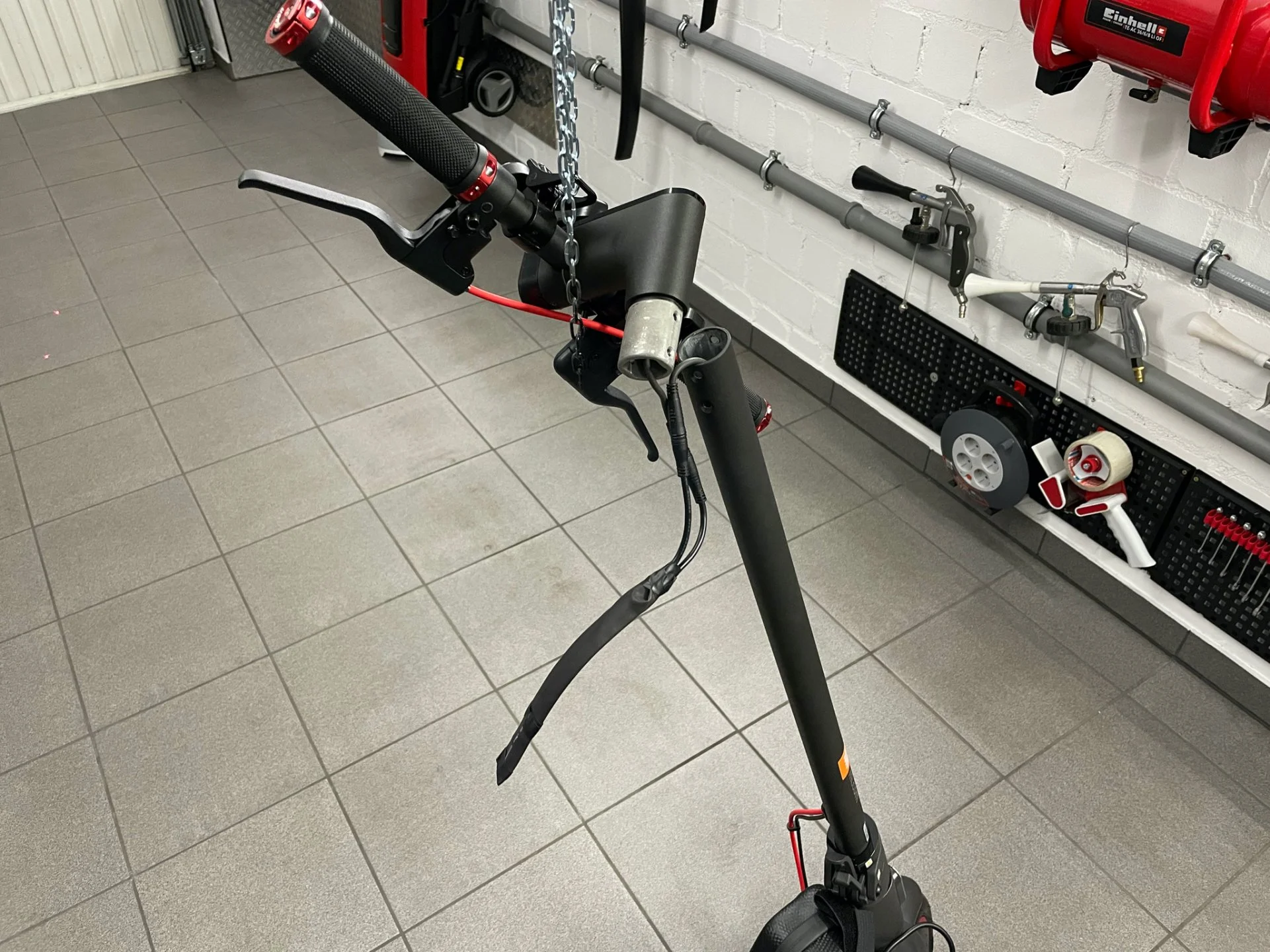

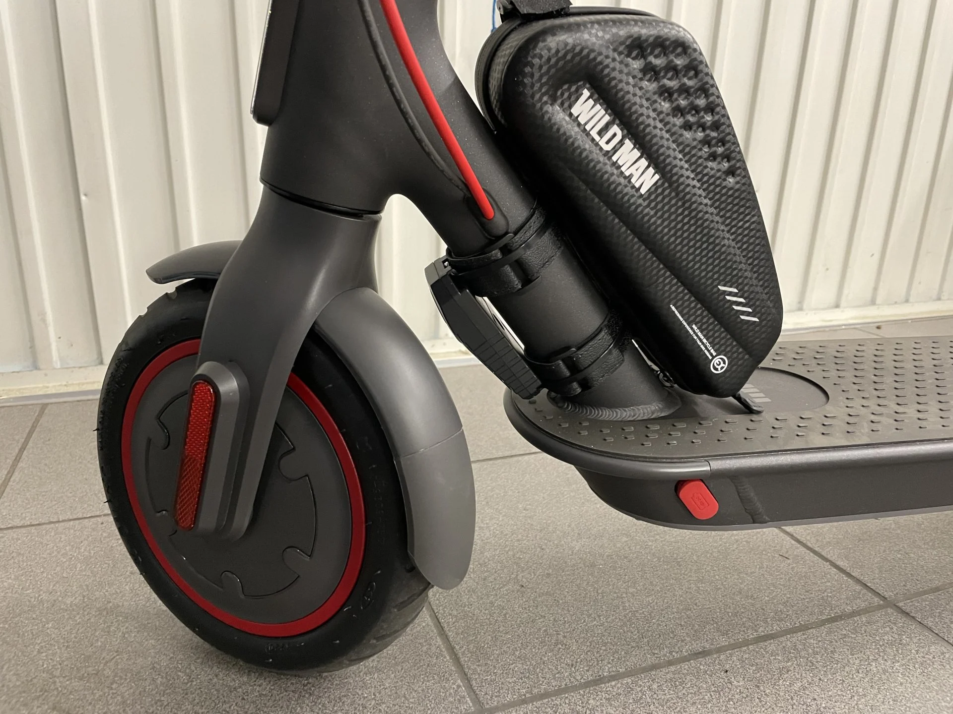

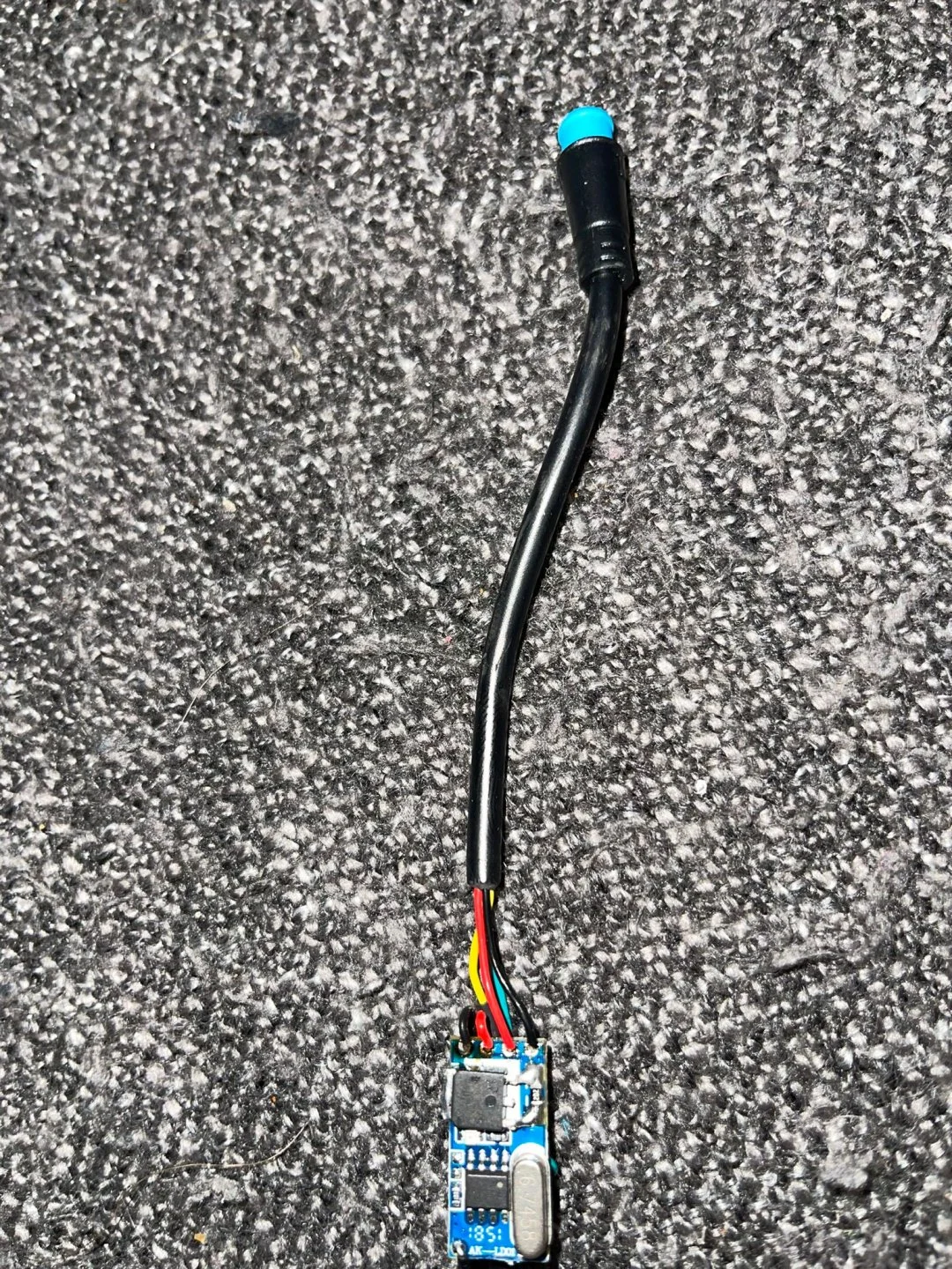

auf Grund fehlender Rückmeldung von Merlin Merlin habe ich mich mal selber an die Sache gemacht und wollte nun das Ergebnis mit euch teilen. Vorab möchte ich mich bei allen im Thread bedanken für die gute Vorarbeit, Inspiration und das teilen der Informationen. Hat mir sehr geholfen!
So nun zum Projekt. Die Wegfahrsperre über Funk habe ich wie vorher im Thread beschrieben umgesetzt und zusätzlich noch eine Funk-Alarmanlage von Amazon am Scooter verbaut. Da ich maximal eine Fernbedienung dabei haben möchte habe ich mir eine Universelle Funkfernbedienung noch zusätzlich Bestellt mit vier Tasten.
Bei dieser Funkfernbedienung habe ich auf die oberen beiden Knöpfe die Alarmanlage (An und Aus) angelernt und auf die unteren beiden Knöpfe das Relais für die Wegfahsperre (An und Aus). Die zusätzlichen Knöpfe der originalen Alarmanlagen FB wie Hupe oder Suche brauche ich nicht wirklich daher hat das gut gepasst.
Die Alarmanlage habe ich unter Zerstörung des Gehäuses zuerst im Akkufach des Rollers verbaut, da ich das etwas Dezenter gefunden habe und sicherer. Leider war die Lautstärke dadurch nur noch sehr sehr Leise, obwohl das Teil von Grund aus ziemlich laut ist. Ich denke das hätte niemanden mehr wirklich abgeschreckt. Daher habe ich mich entschieden diese nach einem erneuten Kauf 😅 doch extern am Rahmen zu montieren unter der Gefahr das diese dadurch schneller entfernt werden kann.
Zusätzlich habe ich noch einen Apple Airtag im Akkufach platziert. Ich denke mehr Absicherung für einen Roller ausser ein vernünftiges Schloss geht kaum noch oder hat noch jemand eine Idee? 😄
Anbei ein paar Bilder und ein Video.
LG Nastra

Mit der einen Fernbedienung, Super gelöst..
Magst du bitte deine Alarmanlage verlinken..?

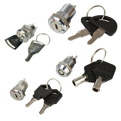

Moin, kann mir jemand sagen worauf ich beim Kauf eines Schlüssel Schalters achten muss, um an das rote Kabel zu gehen, ausser das er nicht länger als 30mm sein darf?
Wie viel Volt und Ampere muss er haben? 2 Schaltpositionen?!
Gruß
Gruß
Naja , Volt oder Ampere muss der nicht haben .
Das ist einfach ein Schalter in Schlossform. Da liegen auch ,wenn ich mich nicht irre, nur 5 Volt an also bis auf die Größe musst du da nicht viel beachten.
Und logisch, zwei "Schaltpositionen". Weil sonst wäre es ja kein Schalter .
Gruß
Richtig, sind 5Volt, Ampere sind auch zu Verachten, da komms't nicht drauf an.
Ich würde vielleicht noch drauf achten daß der Schlüssel in beiden Schaltpositionen, also in beiden Stellungen abgezogen werden kann, sonst musst du beim Fahren immer den Schlüssel stecken lassen.
Wasserdicht wäre auch nicht schlecht.
Ab und zu sollte da sowieso ein Spritzer PTFE Ölspray rein.😉
Am besten noch von Innen, unter die Mutter die das Schloss hält, noch ne Dichtung einlegen.
Hab das hier schon 2 Jahre drin, keinerlei Probleme damit:
