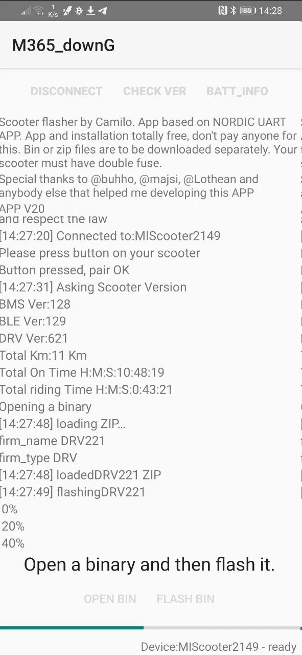

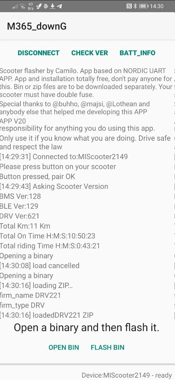

Ich wollte meinen Roller flashen mit dem m365 Tool bin aber durch vorheriges Update der Xiaomi App bereits auf 2.2.5
Die Version und alles ließ sich auslesen mittels des Tools, aber bei dem Versuch die CFW zu flashen hat sich der Roller gesperrt
und der Flash vorgang wurde beendet, bzw gestoppt ("Cancelled due to retry")
Nach kurzer Zeit entsperrt der Roller sich wieder selbstständig und ist normal benutzbar.
Jetzt meine Frage:
Liegt das an der Version 2.2.5, oder an der Tatsache dass ich es mit einem Xiaomi Handy versucht habe?
Im ursprünglichen Post steht ja, dass es mit Redmi und Xiaomi Handys Probleme gibt.
Jetzt meine Frage:
Du meinst wahrscheinlich M365 DownG, oder? Und ja, deutet erstmal auf nen Problem mit dem Handy hin...

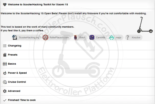

Dieser Leitfaden soll bei der Erstellung einer CFW (Custom Firmware) mit dem neuen Generator von Scooterhacking helfen.

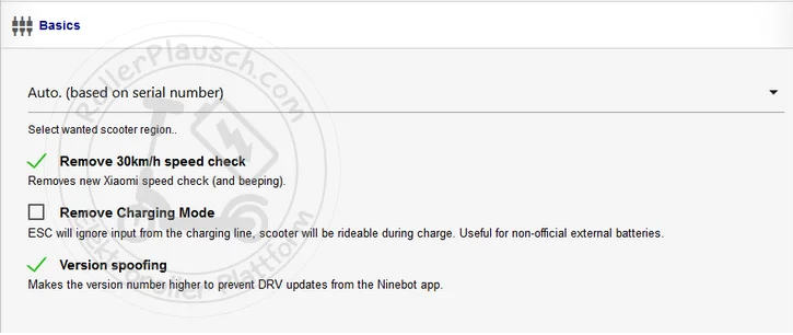

Der erste Reiter ist „Basics“:
  • Die Region lassen wir auf „Auto“, da wir zwischen den verschiedenen Regionen wechseln wollen können.
  • Die Option „Remove 30km/h Speed Check“ stellt sicher, dass der Roller oberhalb von 30km/h nicht bremst oder piept.
  • „Remove Charging Mode“ verhindert, dass der Roller beim Anschließen eines 2. Akkus stehen bleibt.
  • „Version Spoofing“ verhindert Updates durch die Xiaomi Home App.

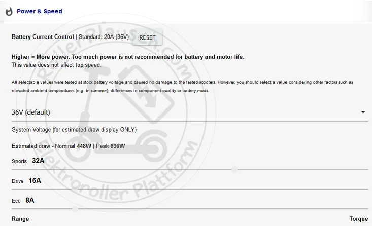

Der zweite Reiter zeigt „Power&Speed“:
Die 36V Einstellung berechnet nur den Ladezustand in %.
Die angezeigten Ampere sind „echte“ Ampere und keine Phasenströme. Diese stellen den Schutz des BMS sicher.
Ein 1S schafft maximal 32-34 ohne Zusatzakku. Mit Zusatzakku sind es Max. 38 Ampere.

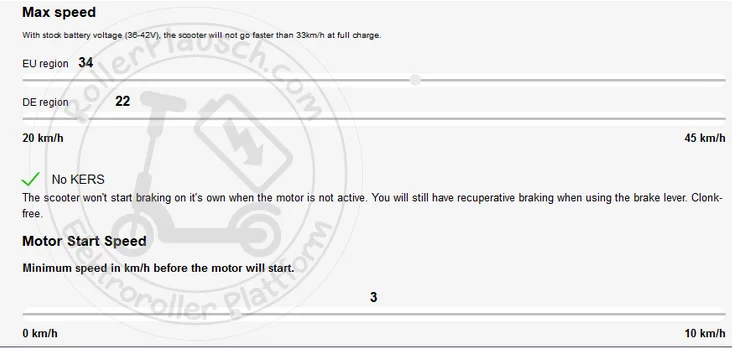

Die Geschwindigkeit in der Region „EU“ ist für alle Roller außerhalb Deutschlands oder das German Maneuver.
  • Beim GM wird die Geschwindigkeit nach dem Ausschalten wieder auf die Geschwindigkeit der Region „DE“ eingestellt.
  • „No KERS“ lässt den Roller ausrollen und verhindert ein automatisches Bremsen zur Energierückgewinnung. Die Energierückgewinnung setzt erst mit dem Betätigen des Bremshebels ein.
  • „Motor Start Speed“ beschreibt die Geschwindigkeit bei der der Roller losfährt. (Null ist nicht zu empfehlen. Das führt zu peinlichen Situationen.)

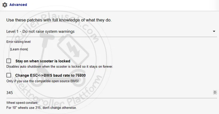

Im Reiter „Advanced“ bitte vorsichtig sein:
  • Das „Errorlevel“ ist normalerweise 1 und sollte auch nur bei Vorkenntnissen umgestellt werden.
  • „Stay on when locked“ hebt die Zeitbeschränkung der Wegfahrsperre auf. Achtung das verbraucht Strom und entleert den Akku.
  • „ESC-Baudrate“ ist für ein benutzerdefiniertes BMS wie das von JBD.
  • „Wheel Speed constant“ ist für den Umbau auf 10“ Reifen.

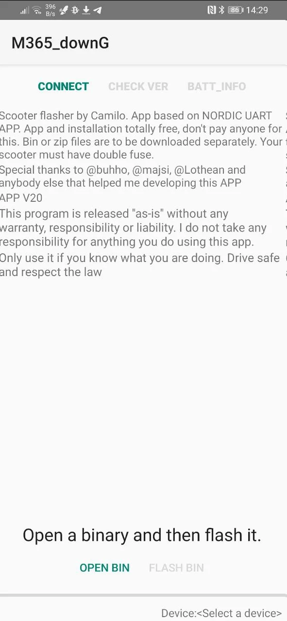

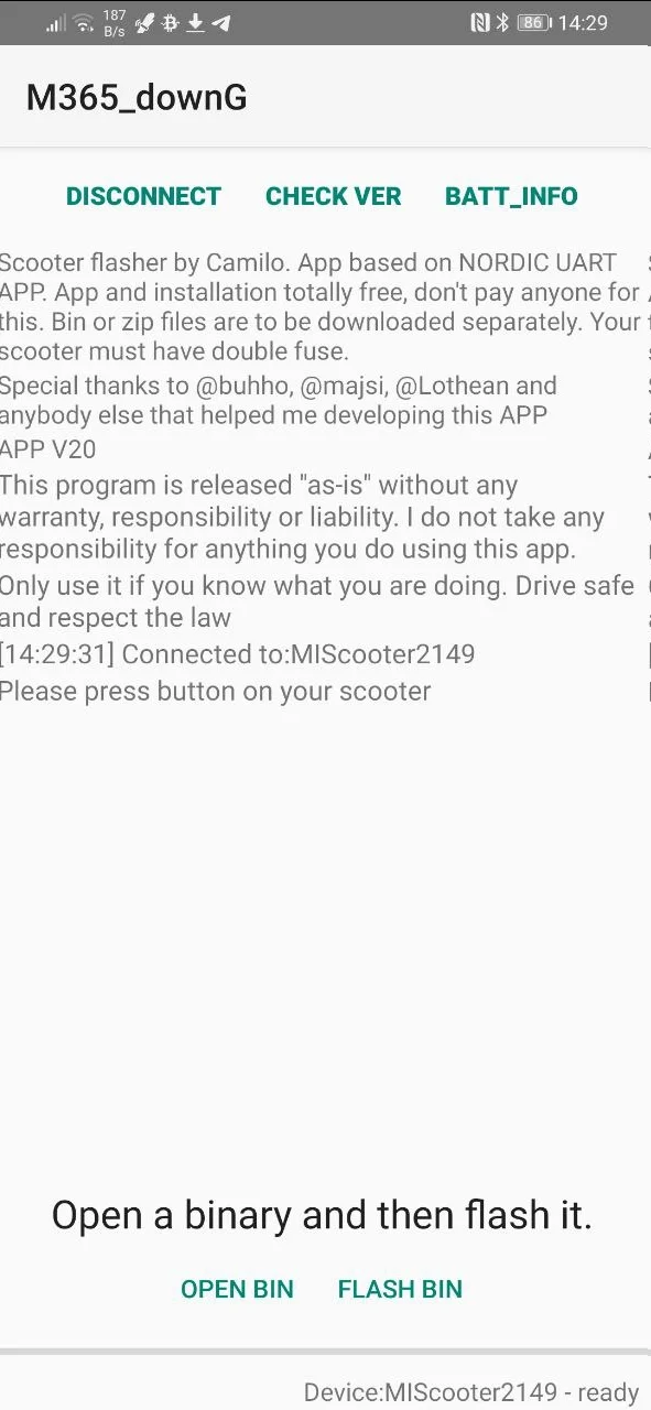

Um M365DownG zu verwenden öffne die App und verbinde dich mit deinem Scooter.

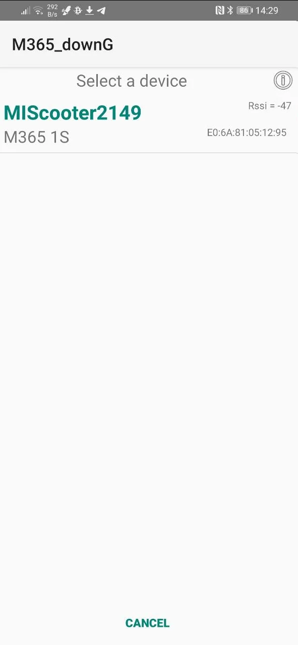

Klicke nun auf “Connect”.
Wähle deinen Scooter aus.
Wenn der Scooter verbunden ist, wirst du darum gebeten den Einschaltknopf am Fahrzeug zu drücken.

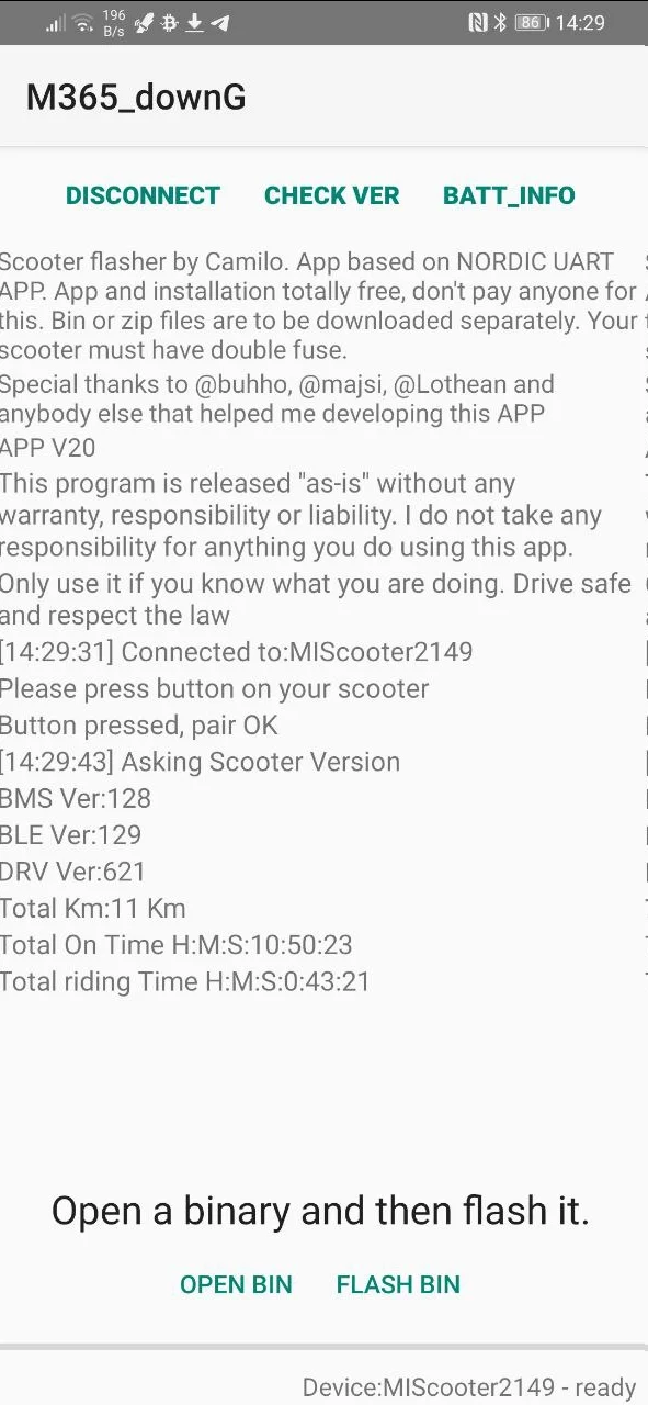

Jetzt muss die aktuelle Version deines Scooters überprüft werden.

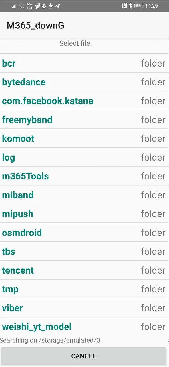

Wenn das alles erledigt ist, klicke auf “open Bin” und wähle den Speicherort, an dem die CFW gespeichert ist, aus (oft in /Downloads)
Als letzten Schritt klicke auf “Flash Bin”. Damit ist alles erledigt.

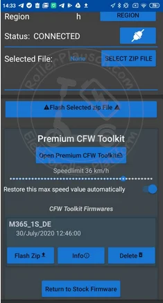

** Bezahlsoftware **:
Auch hier sollte zuerst die App geöffnet und der Scooter verbunden werden.
Klicke dann auf “Select Zip file” und wähle den Speicherort, an dem die CFW gespeichert ist, aus.
Klicke anschließend “Flash Selected Zip-File"
Die CFW ist nun eingespielt und bereit.

When this is done you can prepare a new CFW go for that to the right url:
For 1S: https://1s.cfw.sh/
For Pro2:https://pro2.cfw.sh/
Now it’s time to do some settings. Keep in mind the CFW Generator is in an open test phase and some functions will be added during the time. For example the Static Brake light function is not there yet and means you will have a Blinking brake light when coasting or braking.

The first step is the “Basics”
  • We leave it on Auto as we want to be able to switch between speeds.
  • The Remove 30km/h option ensures your Scooter wont brake or beep when driving 30+km/h
  • Remove Charging you only use when you have an external battery as it prevents with an external battery that your Scooter detects a charging.
  • Version spoofing quite obvious to prevent accidental updates via the Xiaomi app
Then we come to “Power & Speed”
  • 36V setting is just for % calculation on the Display and has no other function use only when you drive 12S
  • The Amps are real Amps and not Phase Currents (*1.75) keep this setting safe as the BMS cant handle high loads and might shut off (You have to disconnect battery from esc in that case) for the 1S without extra battery it’s about 32-34Amp and with extra battery max 38Amp

  • The EU region speed is for Scooters outside Germany or in use when you use the GM mode.
    When you use GM mode then the EU speed is set and after restart it reverts back to the DE speed.
  • No kers will put the motor in Coast mode where a little current keeps the motor active for better rolling out
    During rolling out no energy will be recovered only when you start braking with the E-Brake it will recover energy.
  • Motor start speed defines at which speed the motor can be started. Don't put it on zero as when you walk and by accident you hit the throttle it can lead to funny situations

“Advanced”
First be careful what you do here as setting something wrong might lead into issues.
  • Error level is normally 1 and should stay like that only in certain scenario’s you have to suppress errors and then the level can be raised.
  • Stay on when locked removes the 3 Hour restriction of the Lock function and Your Scooter wont turn off until unlocked (careful long lock can discharge your battery)
  • Esc baud rate when you use an custom BMS like the one from JBD
  • Wheel speed constant can be used to finetune the speed display on the Dash as there is always a minor difference between Display and GPS

For M365DownG just open the app and connect to your Scooter
When Scooter is connected it will ask to press the power button.
Then it require to check the version of your Scooter

When thats all done press Open Bin and go to the location where you have stored the CFW (Often /Downloads)
Last but not least press Flash Bin and all should go well.
Press Select Zip file and browse to the location where you saved the CFW file and after that press: Flash Selected zip file.
Now you are done and can use the CFW.

Leider sind die Erläuterungen, was in den einzelnen Unterpunkten eingetragen werden soll, nicht mehr auf dem neusten Stand, da der Generator (https://1s.cfw.sh/#) inzwischen mehr Optionen hat.
Hier würde ich mich über eine aktualisierte Erläuterung freuen.
Hallo Leute,
wie kann ich denn zurück auf Stock Firmware?
Mit ** Bezahlsoftware ** geht das wohl nicht mehr? Also da ist aufjedenfall kein Button " Return to Stock ".

danke werde ich gleich mal ausprobieren.
Ja ich war mir nicht so sicher, aber danke trotzdem.
