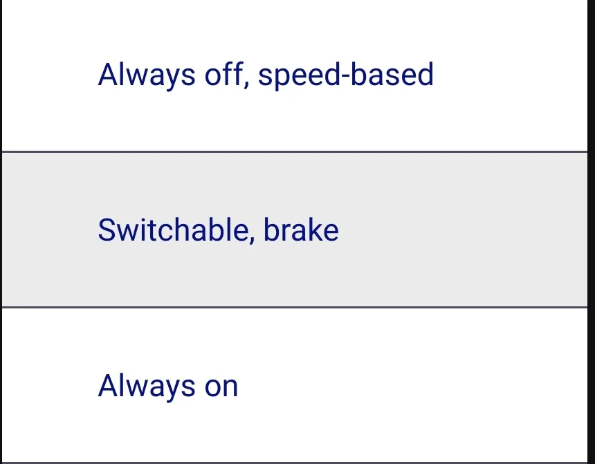

Habe ich das richtig verstanden?
Always off auswählen, wenn ich den GM nutze und Switchable,brake auswählen, wenn ich den Bremshebeltrick anwenden möchte ohne GM?
GM und DPC haben erstmal nichts miteinander zu tun. Das GM ist ein Regionswechsel von Deutschland nach EU oder US. Damit ändert sich das Geschwindigkeitslimit.
DPC ändert die Funktion des Gashebels von Geschwindigkeitsbasiert auf Leistungsbasierten (Geschwindigkeitslimit wird ignoriert). Bei Switchable wird das erst mit der APP oder dem Bremshebel aktiviert. Davor könntest du aber auch ein GM machen. Nur bei Always on geht das nicht mehr.
Reaktionen: Benniii
Das ist so NICHT richtig!
"Switable" ist die AUSSCHLIEßLICHE Nutzung mit Bremshebeltrick, NICHT per GM-App.
"Always on" bedeutet, dass die Modifikationen der Firmware immer aktiv sind- was schlecht bei einer Kontrolle durch die Rennleitung ist.
"Always off" bedeutet, die Modifikationen werden erst durch die GM-App aktiviert, NICHT per Bremshebeltrick.
Vor dem Bremshebeltrick ein GM?? Das ergibt keinen sinn und funktioniert auch nicht. Es geht entweder oder. Hier wird nur festgelegt, WIE die Modifikationen aktiviert werden, nicht mehr und nicht weniger.
Ansonsten korrekt : DPC hat damit rein gar nichts zu tun
Reaktionen: Benniii und #.kFk
Ah. Okay Super. Genau so meine ich es auch verstanden zu haben. Dann macht doch aber switchable am meisten Sinn. Weil man den Scooter jederzeit auch ohne Smartphone modifiziert hat.
Ich sprach nicht von der GM APP sondern von dem DPC Button in der Scooter Companion App.
Und wenn DPC Switchable eingestellt ist, kann ich den Roller normal starten ohne Bremshebel und per GM - APP die Region wechseln. Ich kann also beides nutzen.
