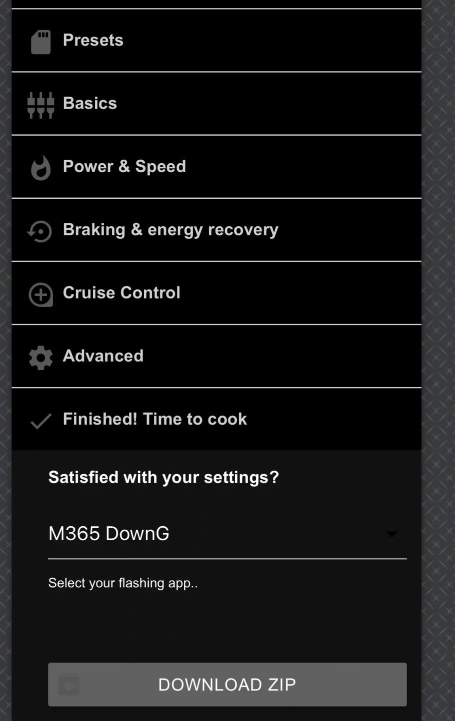

RP ✔️ -Kostenloser- CFW Firmware Generator 🔥 Xiaomi 1S und Pro2 Flashanleitung
Gibt auch wieder ne neue Version vom ** Bezahlsoftware **

FW für 1s seit gestern sogar mit option :
Static brake light
Enforces German brake light behaviour for other regions.

Wieder weg die Option?
Static brake light
Ah jetzt ja. Wieder da. Hat sich wohl verschluckt.
Schön wäre natürlich wenn man nun das static brake light auch wie normal mit dem Licht An und AUS machen könnte. Hab schon in m365 tools probiert. Geht nicht.

Ich bin mir sicher, dass sich das auch irgendwann umsetzen lässt. Sind dabei die Firmware Stück für Stück zu analysieren. Nur wie immer, kann ich keine seriöse Aussage darüber treffen, wie lange es dauern wird.
