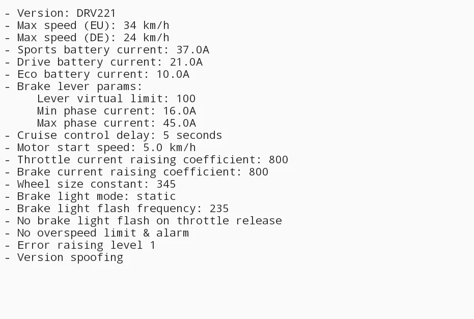

Ich habe meinen 1S mit diesen Einstellungen geflasht.
An die erfahrenen von euch, ist das so eine gute Konfiguration?
Vielen Dank. 😊

Die 37A im Sportmodus sind hoch. Da würde ich ohne Erfahrung und ohne Fahrt im Sommer erstmal bei 32A bleiben. Kommt aber auch auf dein Gewicht an.
Die 45A beim Bremsen solltest du auf jeden Fall auf 35A runter setzen. Bei 30kmh und Vollbremsung ist das viel zu hoch.
Reaktionen: mhdot
37A sowie 45A bei Bremse ist zuviel ohne mindestens 10s3p Zusatzakku!
Sicher beim S1 mit Zusatzakku sind 32A und Bremse 35A. Ohne Zusatzakku 28A und 30A Bremse!

Vielen lieben Dank für deinen Tipp 😊
Vielen Dank und einen guten Rutsch ins neue Jahr.
