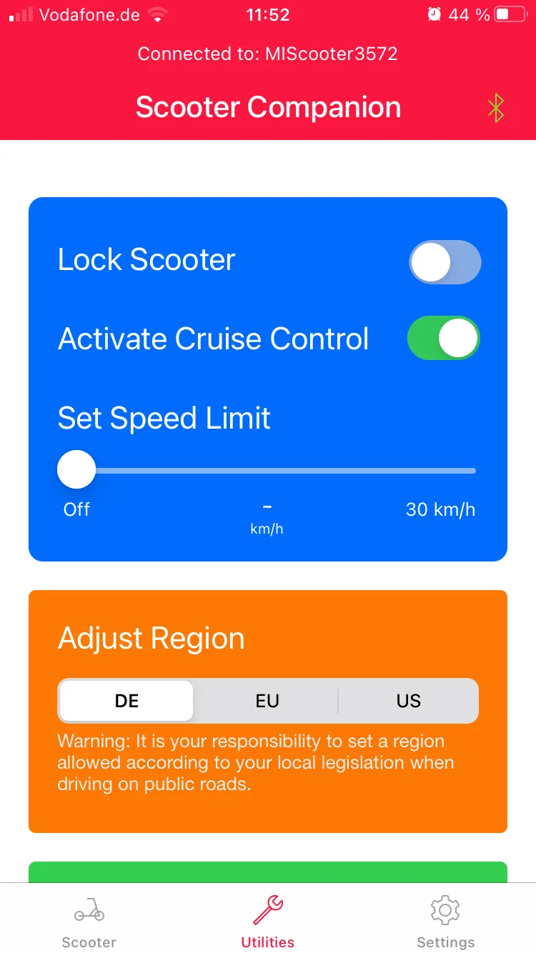

Mooooooin.
Ich benutze die „Max-Geschwindigkeit“ Einstellung.
Voraussetzung ist natürlich die super App „Scooter Companion“

Mooooooin.
Sorry, hier geht es nicht um Scooter Companion, sondetn die Scooterhacking-CFW! Sicher nett gemeint, aber das verwirrt die anderen nur, danke.
Ich weiß das es hier nicht um die Companion App geht, Sorry....
