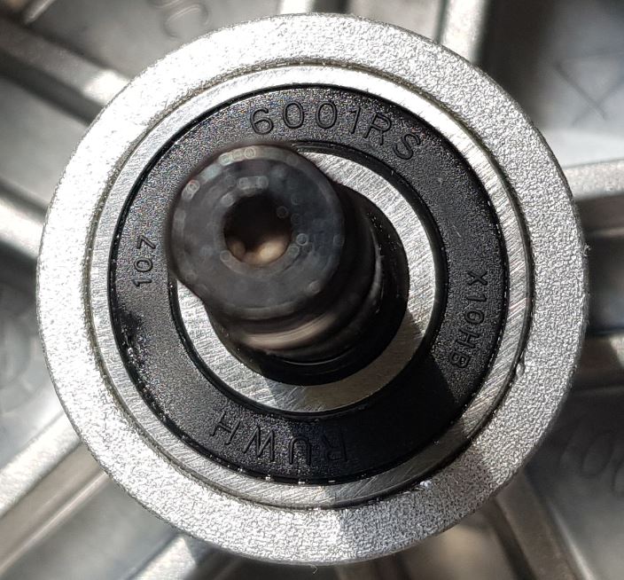

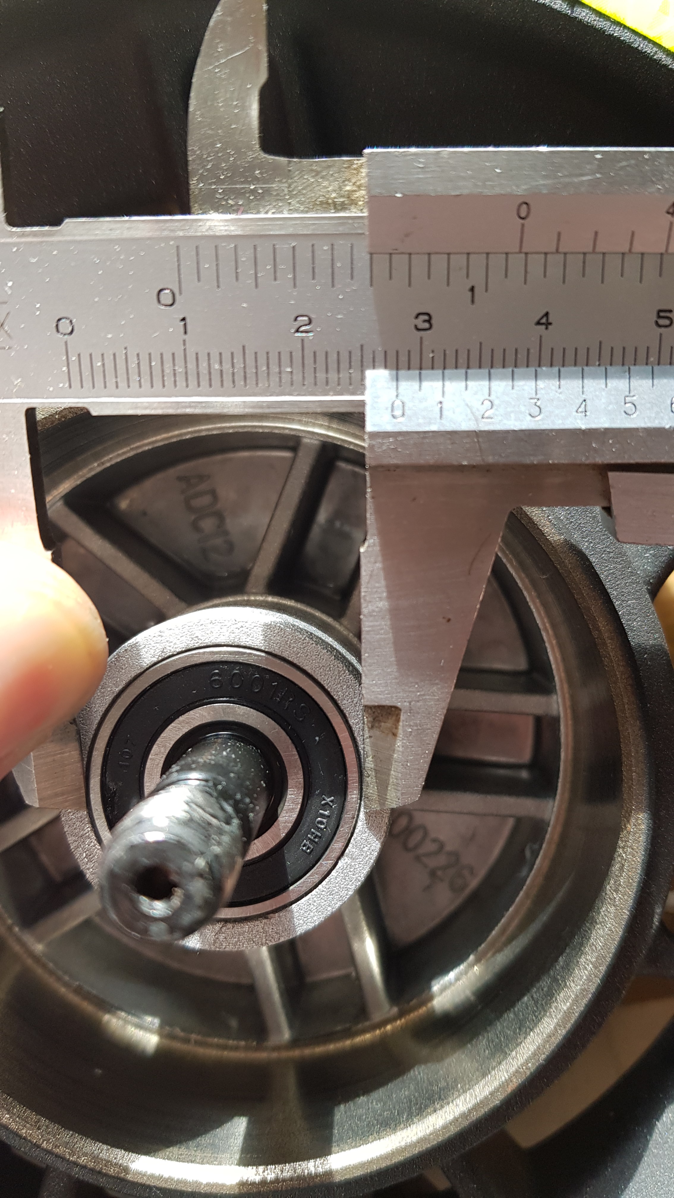

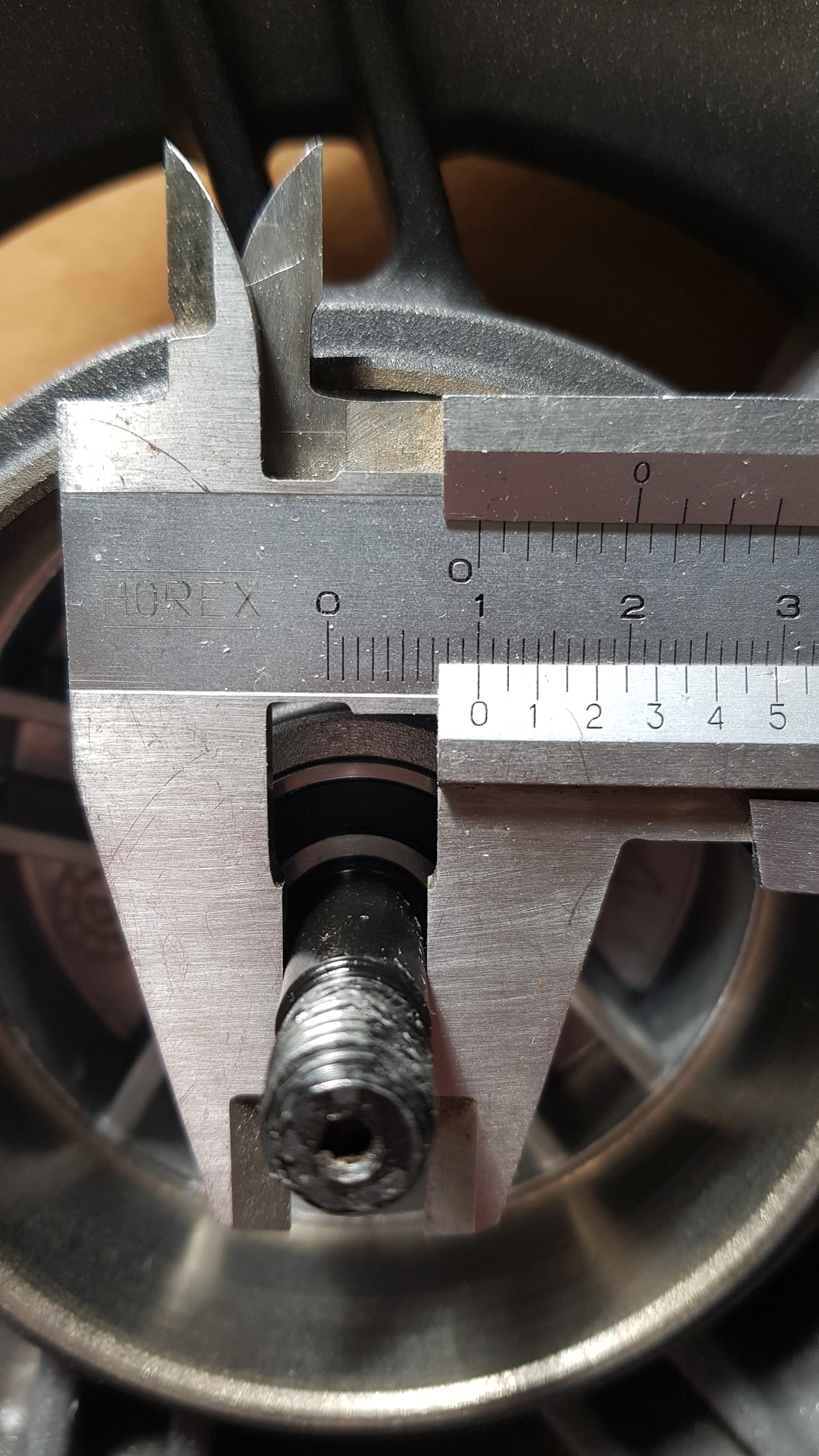

Seit einigen Tagen macht das Vorderrad meines Segway Ninebot Max G30D II beim fahren "mahlende" Geräusche, welches auf einen Lagerschaden hindeutet.
Ich baute das Vorderrad ähnlich Deiner Beschreibung aus und entfernte vorsichtig jeweils die äußeren Gummidichtungen der beiden Lager, um mir das Innenleben genauer anzuschauen.
In das Lager gegenüber der Trommelbremse gelang irgendwann mal Wasser und wurde somit rostig.
Das Lager seitens der Trommelbremse scheint augenscheinlich noch ok zu sein.
Ich werde aber beide Lager erneuern.
Nun zu meinem Anliegen:
Unter dem von Dir genannten Link Kugellager VORNE - SKF 6001 mit Abdeckung 2RSH, welcher zu Amazon führt, steht in der Artikelbeschreibung Artikelmaße L x B x H 9 x 9 x 1 cm.
Bei meinem Segway Ninebot Max G30D II, Baujahr 2021 haben die Lager im Vorderrad jeweils einen Außendurchmesser von 28mm und Innendurchmesser von 10mm.
Hierzu siehe bitte Fotos im Anhang.
Über die Höhe (Stärke) der Lager kann ich leider noch keine Angaben machen, da ich diese noch nicht ausgebaut habe.
Die Lager sind bei allen G30-Modellen identisch.
Ich habe ebenfalls zwei G30D II und die SKF 6001 2RSH passen definitiv.

Die Maße die du genannt hast sind die Der Verpackung(
9 x 9 x 1 cm) weiter unten stehen die Richtigen Daten.
PS: Beim 1 Bild tuhst du an der Falschen stelle messen, da wo das Lager sitz ist die Welle Dicker(12mm)
