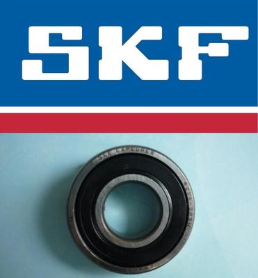

Im Prinzip kann man es ja eben an den Defekten Kugelager erkennen die durch Wasser zerstört wurden und das obwohl ja in den Lager selbst ja eigentlich alles eingefettet ist.
Wasserdicht bekommst du bewegliche Teile eigentlich nur mit einem Wellendichtring, so wie eben die neuen SKF Lager, die sichd mehr oder weniger Wasserdicht, deshalb kannst du dir das mit den Fett doppelt schnenken ;)
Ich sag jetzt nur mal was ich verbauen würde:
Vorne:
Hinten:
Auch würde ich für die Simmerringe am Motor einen PTFE trockenschmierstoff verwenden, Fett zieht Dreck und Staub nämlich an, wie
das Licht die Motten.
DISCLAIMER: Ich habe nicht gesagt, dass die billig sind, es ist nur das beste aktuell technisch verfügbare, und das was am wenigsten Energie verbraucht, und am leichtesten läuft. Und bitte nicht mit irgendwas fetten (Falls wirklich einer hier so verrückt sein sollte solche Lager zu
verbauen) diese Lager müssen nicht gefettet werden, sie funktionieren quasi "Trocken" Reinschlagen mim Hammer ist aber tabu, dann können sie Schaden nehmen, oder es können Splitter abplatzen, zum Einbau die Felge soweit erhitzen und das Lager ins Gefrierfach legen, dass sie sich ohne Gewalt einstecken lassen (Erfordert etwas Übung)
Als Belohnung für den Preis und den Aufwand beim Einbau kann man sich auf eine gehörige Einsparung in Sachen Energieverbrauch freuen
(Mehr Reichweite)
