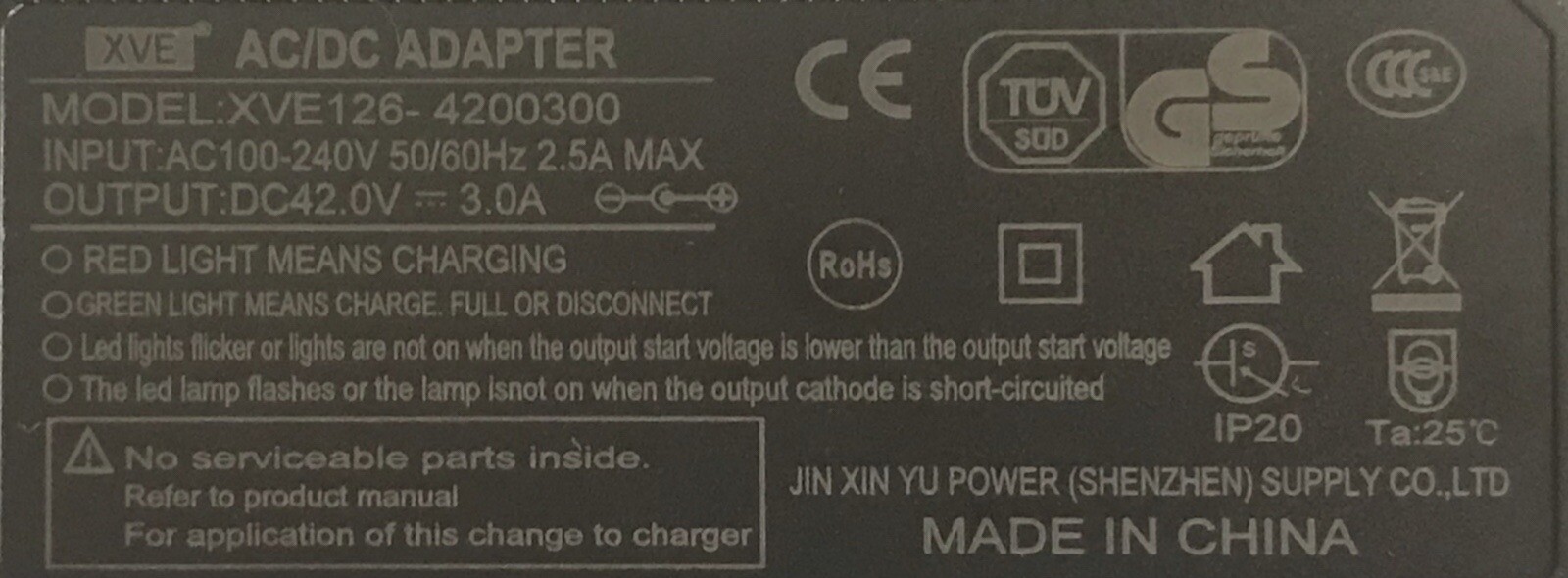

Stand das nicht sogar hier drin, dass das 5A Segway nicht zu den Xiaomi's kompatibel ist und sich exakt so verhält wie du beschreibst?! Meinen Beobachtungen nach laden die Mi's mit nicht mehr als 3A dauerhaft, ab 80% geht der Strom dann auch schon unterhalb 2A. Final der Grund warum ich mir Schnellladen für die Mi's komplett aus dem Kopf geschlagen habe.
Ja das hat man davon, wenn man zuerst bestellt und dann sich schlaumachen muss wenn was nicht funktioniert 🤪
Aber beim Bremsen kann er sich selbst mit 300W laden?
Weil das nicht durch den Ladeschaltkreis geht, sondern unbalanciert reingeballert wird. Ein Ninebot kann sich sogar kurzzeitig mit 600-700W Laden beim spontanen Bremsen bergab, was auch gerne mal für kaputte Controller sorgt.
OK danke für die Info.
Dachte das BMS ist da unabhängig.
